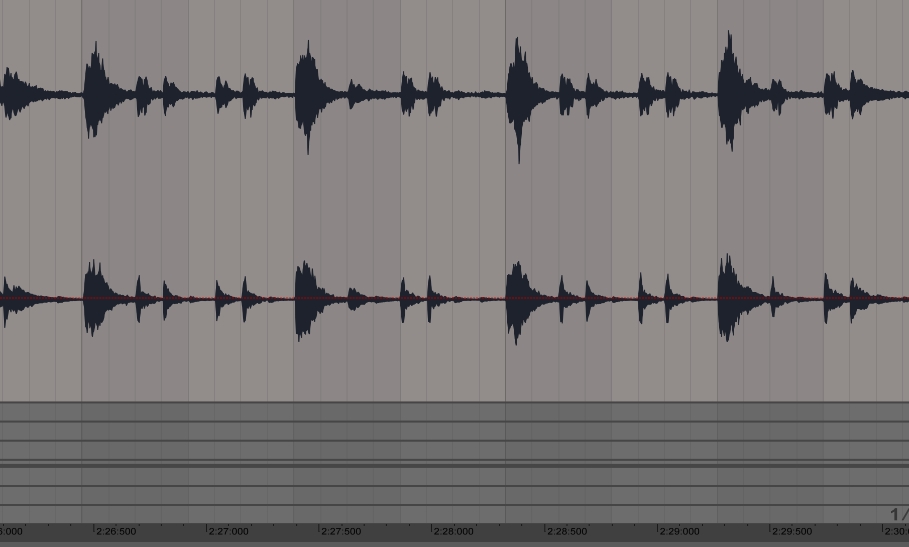

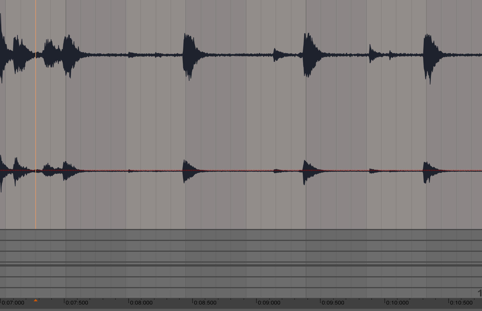

ich hab den sound mal geripped ...
anfangs sitz es aufm Grid
dann verrutscht es
dann plötzlich bei 2:28 sitzt es wieder aufm grid
  • #269
ok, da hast du es schwarz auf weiss ... grid drift! das müsste man jetzt viel genauer messen aber das machen eben echte drummer ähnlich. random jitter klingt falsch aber drift klingt organisch. Ableton kann das nicht.
