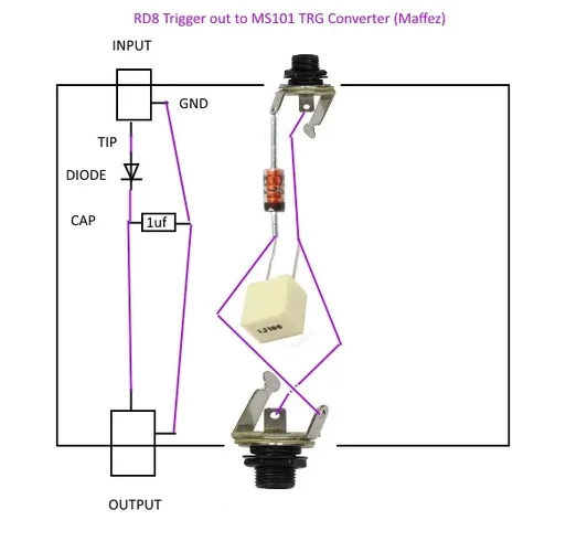

Wäre schön wenn das genügt, aber bitte: mindestens Kondensator und Diode (wir wollen ja nicht den Beginn des Triggers verzögern), noch besser R,C und Diode. Hängt aber wiederum auch von der Hardware-Ausgestaltung des Eingangs am MS-1 ab.
Welche Aufgabe hätte denn die Diode bei so was?
Den initial peak durchzulassen?

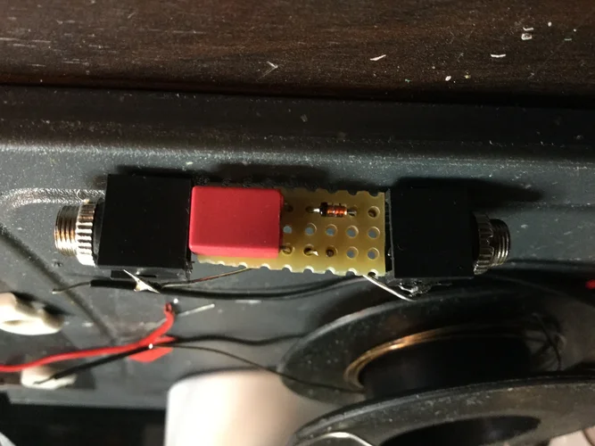

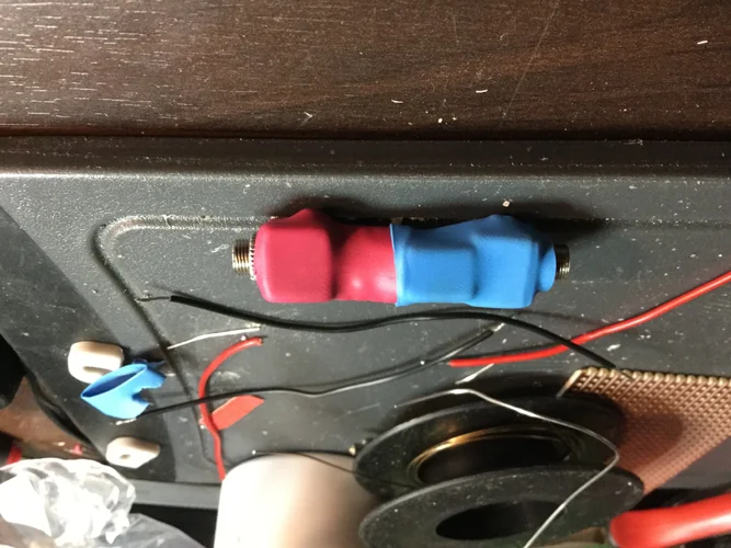

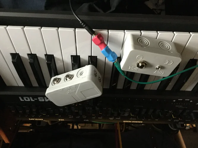

Habe gestern mal ein paar dieser Trigger to gate kisten / adapter gebastelt. ein fehler war in der Schaltung aber jetzt gehts und es macht spass damit zu arbeiten. Ich habe auch folgende Synths ohne probleme und ohne adapter nutzen können. Juno 6 /60, Korg Polysix und poly61 und jx3p brauchen kein Kabel. also direkt hinter dem Triggerausgang und es geht auch so.
