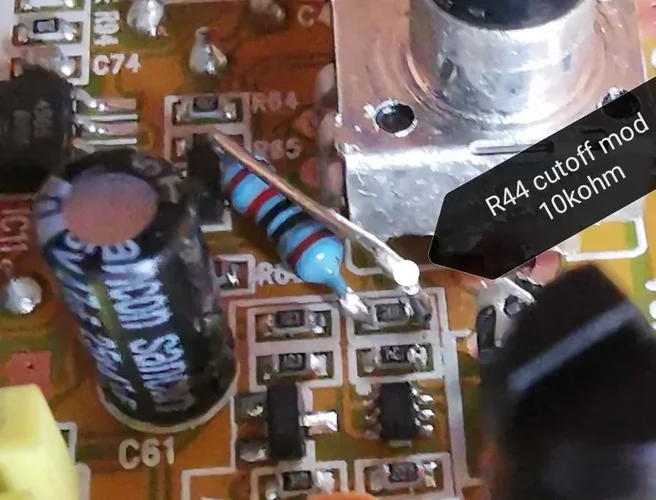

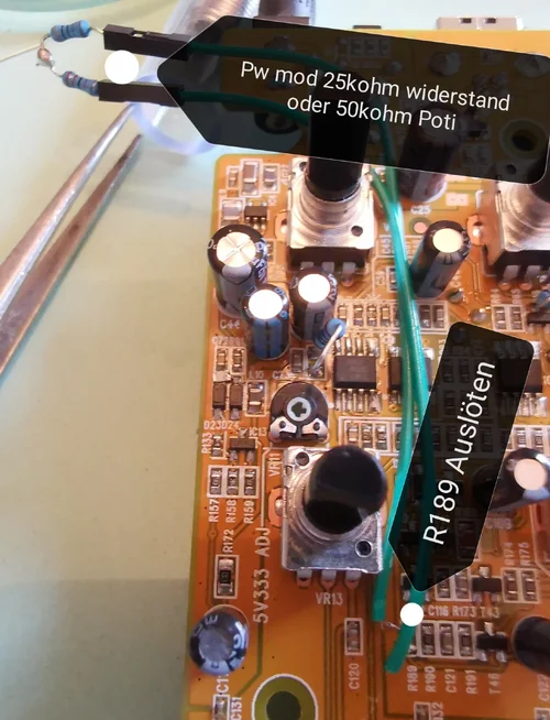

Beim VCF Mod habe ich einen 20 kohm Poti statt eines 4-15kohm widerstandes benutzt.
Dieser wird parallel an den Widerstand R44 gelötet.
Danach ist es je nach dem wie der vcf offset trimmer eingestellt ist möglich den Filter komplett zu schließen.

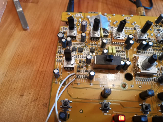

Für den PW Mod habe ich den Widerstand R189 ausgelötet und einen 50kohm Poti eingefügt.
Nun kann man den Square ordentlich verschieben und ihn somit nach eigenem Geschmack
Abstimmen.

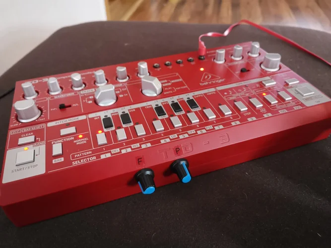

Beide Potis habe ich an die Front der Td-3 verfrachtet.

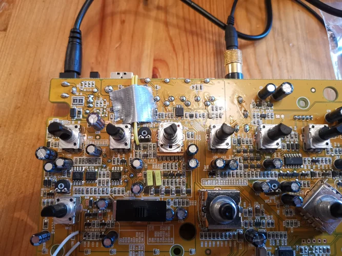

Nun zum C52 mod der dafür sorgen soll das der Attack etwas weicher wird und dafür sorgt das die Td-3 sich etwas älter/weicher anhört.
Zu meiner Schande konnte ich c52 nicht finden. Falls jemand einen Tipp hat ich bin ganz Ohr.

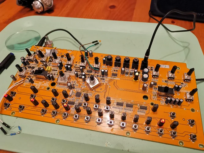

Hier noch ein paar Bilder.
Insgesamt ging das ganze recht einfach obwohl die SMD Bauteile sehr klein sind und z.bsp. bei R44 nicht viel platz ist ,ging es einfacher als gedacht.
Eine Lupe + Pinzette und eine ruhige Hand vorausgesetzt.
Auch hier haben die Tipps aus dem Modding Thread sehr geholfen.

C52:
Nachdem der Kondensator C52 gefunden wurde (danke @З456778674) habe ich Dupontkabel angelötet und dann verschiedene werte ausprobiert. Eigentlich waren 47nf angedacht aber bei meiner Box war kein unterschied zuhören. Erst bei 100 nf war subtil eine Veränderung zuhören leider hatte ich keine höheren werte zur Hand.

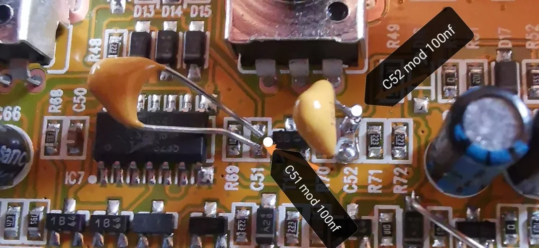

-C51 Declicking mod by @el-folie :
Auf dem Board in der Nähe von C52 gibt es eine Leerstelle Behringer hat hier etwas vorbereitet und auch ge-labelt aber kein Bauteil verbaut .
Hier habe ich einen 100nf Kondensator verbaut was dazu führt das dass VCA clicken fast vollständig verschwindet. Das einlöten war etwas Frickelig aber nach dem x-ten versuch hat es dann geklappt.
Je höher der wert des Kondensators desto leiser das verbleibende Clicken.
@el-folie hat hier 220nf verbaut und dafür den C52 mod rückgänig gemacht.
Ich habe C52 mit 100nf gelassen und dafür nur 100nf in C51 eingelötet.
Das Ergebnis ist eine fast click freie TD-3 und vielleicht bilde ich mir es ja nur ein aber ich nehme weniger Rauschen wahr.

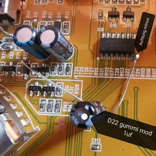

-D22 Gummi Rubber Mod.
Hier hat @el-folie etwas gefunden was die TD-3 dem Tb303 Gummi Sound einen Riesen schritt näher bringt.
Man Lötet an das obere ende von D22 und an GND (am besten nimmt man dazu den Punkt TP1 von der rückseite der Platine danke @Maffez) ein Draht an. Dann verbindet man diese mit einem 1uf Kondensator.
ACHTUNG:kathode das Bein mit dem weißen streifen an TP1 ,anode an das kabel das von D22 kommt.
Ich habe hier etwas experimentiert und für mich entschieden hier einen 2.2uf Kondensator zu benutzen.
Ich habe 2.2uf verbaut das ist zwar nicht mehr 100% tb303 weil der Release zu lang wird klingt aber für meine Ohren trotzdem super.
(-update Mittlerweile bin ich dann doch zurück auf 1uf da es näher an der TB303 ist was ja mein eigentliches ziel ist.)
Dieser doch recht simple Mod hat Auswirkungen auf die Release zeit des VCA.
Der Release wird nicht nur länger sonder schwankt auch.
Und plötzlich ist er da der TB303 Gummi sound und das TD-3 Stakkato plötzlich weg.
Ganz genau kann ich euch leider nicht erklären was da genau passiert Sorry.

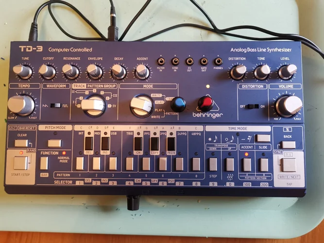

Dieses mal war die Blaue td-3 dran.
Bei dieser habe ich den einfachen R68 mod eingebaut damit kann man das decay des Accents soweit kürzen das die Noten verschwinden die Filter Accumulation wird aber trotz dem durchgeführt.
Das führt zu richtig Groovie Sequenzen.
Besonders in Verbindung mit dem Pw mod kann man dann auch deutlich andere sachen machen als den typischen tb303 Sound.
Dazu habe ich einen 500k poti parallel zu r68 angelötet es gibt noch andere Möglichkeiten. Einfach mal in @Maffez Modding Guide nachschauen.
Außerdem habe ich diesmal zwei Potis nach oben verlegt (Pw und Accent Decay) .
Verbaut sind nun.
-Lower cut off filter mod r44 (blauer Poti vorn)
-Pw mod r189 (blauer Poti oben)
-Accent decay mod r68 (roter poti oben)
-r106 clipping Mod
-c51 declicking mod 200nf
-d22 Gummi mod mit 1uf
Auf den C52 mod habe ich vorerst verzichtet.
Ich werde das mit der Roten mal vergleichen.
Das sollte es vorerst gewesen sein ich werde noch eine Audio demo zum R68 mod machen.

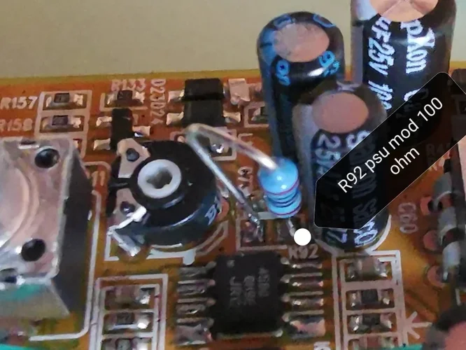

Dieses mal habe ich den PSU Mod von @Nordcore (GS thread) verbaut.
Dabei wir der Widerstand R92 10ohm durch einen 100ohm Widerstand ersetzt.
Das sorgt dafür das die Tonerzeugung samt Filter etwas instabil wird und so zusätzlich leichte Modulationen bei voller Reso+Accent enstehen.
Resonance und Accent beginnen zu schwanken.
Es erzeugt etwas mehr Resonance flüssigkeit ,Wobbeling und Eiern im Sound.
! Achtung!
Der Psu mod kann je nach ohm des eingesetzten widerstandes eure td-3 verstimmen.
Mit dem vco offset Trimmer vr16 kann man das wieder richten.
Aufpassen nicht an vco scale vr15 drehen.

Hat den D22 Gummi mod noch ein mal neu überdacht.
Der D22 Mod greift elektrotechnisch recht heftig in die Td-3 ein.
In Zusammenhang mit dem PSU mod kann es z.bsp. zu heftigeren Einbrüchen in der Spannungsversorgung kommen was dann wiederum plopps und clicks auslöst.
Es gibt nun aber noch einen andern, alternativen weg der über den Widerstand r116 führt.
Diesen habe ich heute morgen ausprobiert und muss sagen das ich mit dem Ergebnis sehr zufrieden bin.
(Wenn schon vorhanden muss der D22 mod wieder Rückgänig gemacht werden also 1uf kondensator wieder raus).
R116 (10kohm) muss ausgelötet werden.
Der R116 Widerstand bestimmt die kürzeste Release-zeit.
Je höher der Widerstandswert um so länger wird die Release-zeit.
Ich habe hier nun nach Gehör einen 22k widerstand eingefügt .
Man könnte natürlich auch einen trimmer oder Poti verwenden.
Die 22k sind hierbei nur ein Versuchswert.
Es kann durchaus sein das 22k schon zu viel sind und die Release-zeit etwas zu lang ist.
Leider kann ich das hier nicht ausmessen sonder lediglich mit einer zweiten Td-3 mit d22 mod gegenhören.
Es ist also durchaus möglich das sich dieser Wert noch einmal ändert wird.
Spätestens wenn es jemand der die Möglichkeiten und das wissen dazu hat odentlich ausmisst und dabei zuneinem anderen Ergebnis kommt.

Im Moment ist auf meiner Wunschliste noch der c52 modd offen.
Leider konnte ich den Kondensator trotz Riesenlupe nicht finden.

Danke @З456778674 .
Krass .... ich habe nach einen großen Kondensator gesucht. Wie erkenne ich bei diesem denn plus und minus.
Ich würde gern einfach einen zweiten 33nf parallel mit Schalter da zwischen bauen.
So könnte man zwischen Original und Mod hin und her schalten.
Oder besser doch auslöten ?
Also plus minus egal das wußte ich nicht danke.
Es gab hier ein Hörbeispiel von @MacroDX dort gefielen mir 47nf recht gut.
Klar es ist sehr subtil aber das soll es ja auch.
Ich werde dann eh erstmal dupont kabel anlöten und dann dort verschiedene Kondensatoren anstecken und schauen/hören was sich tut.

Zur Spannungsversorgung:
Rechts ist ein moderner DC/DC-Wandler um den AP3012 aufgebaut, der läuft mit 1.5MHz, was die Induktivität (L9) klein hält. Der erzeugt 15V, außerdem wird eine -14V Hilfspannung für die Anti-Einschalt-Plopp-Schaltung erzeugt (im Original nicht vorhanden). Der linke Teil ist praktisch Original, nur die obsolete Z-Diode wurde durch eine 'richtige' Referenzspannungsquelle ersetzt. Der Bereich um VR11 ist umdimensioniert - warum auch immer. (Das ändert nix an der Funktion, aber warum baut man das dann noch so genau nach? )
Der Einstellbereich der 5.333V ist nach oben hin recht klein. R92 ist auf 10 Ohm verringert.
Dadurch kommt man mit dem Trimmer nicht in den Bereich, in dem IC9 die Regelung verliert [1].
Verstellt man die 5.333V ändern sich auch die 12V, die sind immer das 2.222-fache der 5.333V-Spannung.
Das hat auf diverse Stellen der Schaltung einen Einfluss, nicht immer ganz einfach.
Die gröbste Effekte hat man im VCO, da ist die Differenz zwischen 12V und 5.333V gleich zweifach eine (lineare) FM-Modulation.
(Referenzstrom des Exponentiators, Ladespannung des Integrator-Kondensators. )
Allerdings bleibt es effektiv bei einer Verschiebung der Frequenz, was man mittels TUNE auch erreicht. Die (marginale) AM ist vernachlässigbar, wer mehr oder weniger Filtereingangspegel haben will kann das auch gezielter und real wirksam haben. (Insbesondere "deutlich mehr" klingt echt platt...)
Im Filter ändert sich vor allem die 3,3V Hilfspannung, auf die die Modulation bezogen wird, das ist relativ empfindlich. Die Stromänderung für die Filterfrequenz verschiebt einfach nur den CutOff, die Stromänderung für die Differenzstufe (= den Auskoppelverstärker des Audiosignals) ändert dessen Verstärkung etwas, das kann man aber auch anders/gezielter haben. Und: es lässt sich über VOLUME und RESONANCE sowieso einstellen.
Im VCA passiert schlichtweg nix.
Die Hüllkurven werden marginal größer, was aber über ACCENT und AMOUNT sowieso einstellbar ist.
TL,DR; Es bleibt also nicht wirklich was fraglos Nützliches über.
