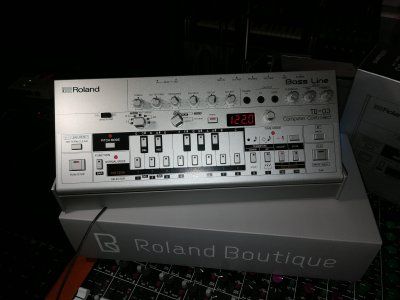

  • #2.223
Wer Interesse hat an einer Roland TB-03 kann ja mal bei den Forums Anzeigen nachsehen oder mich direkt anschreiben.
Da ich mir eine RE-303 bauen lasse ist der kleine Silberling frei für ein neues Acid-Heim.
