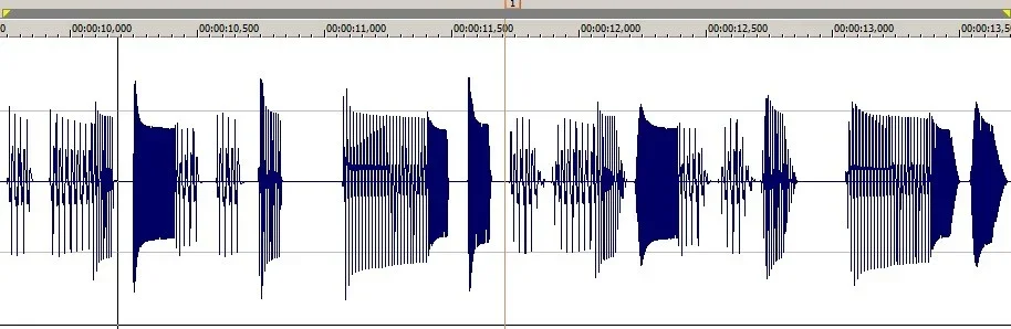

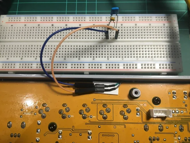

Ich hab jetzt mal eine Sequenz aufgenommen die unter Anderem, so denke ich, dass Slide-Verhalten ganz gut demonstriert.
Während des Durchlaufs hab ich drei verschiedene Kondensatorwerte auf C52 gesteckt. Angefangen mit 680nF. Das ist kein Wert den man wirklich verwenden würde, aber ich dachte ich verdeutliche damit mal welchen Effekt diese Modifikation an sich hat.
Ich habe dazu auch einen Screenshot gemacht, der das ganz gut verdeutlicht:
https://soundcloud.com/ae-sounds/td-3-slides-and-caps

Und welchen Kondensator hast du nun endgültig gewählt?
So um 0.30sec herum klingt es super.
Wird der alte dann ausgelötet oder ein weiterer dazu geschalten?
  • #2.558
47nF
Das wäre dann wieder original :guckstdu:. Man beachte die Kommentare am AUdiofile. Ab 0:34 kommt der 47er ins Spiel.
Ich habe aber auch ehrlich gesagt den Eindruck als wären die Veränderungen in meiner Kiste nicht so deutlich wie in den Hörbeispielen des Kollegen bei Gearslutz.
Ist ne Parallelschaltung. Ich hab zwei Litzen angelötet und die wiederum an ein Stück Stifleiste. Da kann ich dann Wert einstecken wie ich mag. Hab mir das dann auch auf die Unterseite geführt. Da muss ich dann nur den Boden abschrauben wenn ich mal wieder dran rumfuchteln will. =>
