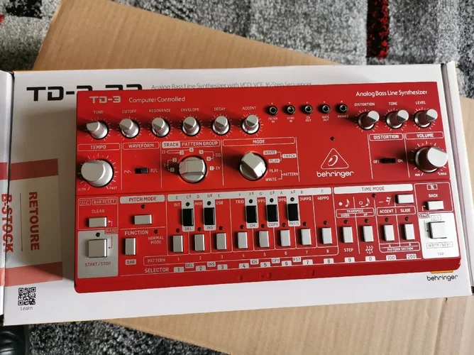

Drückt man im Pitch Mode 'ne Taste kommt durchaus was raus. Hinterher Timing eingegeben. In den Play Mode gegangen. Seq gestartet - kein Ton. Offenbar doch etwas anderes als der "Original-Mode" bei der TB-03. Vielleicht isses auch Schrott und wurde deshalb zur Retoure.
  • #2.668
Ay! Der Vorbesitzer hatte sie von INT auf irnkwas anderes umgestellt. Der Schlingel.
