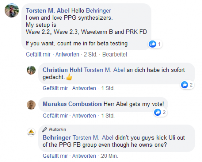

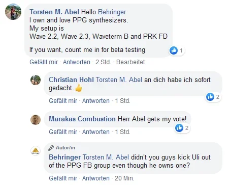

Alle Nicht-Facebooker können Behringer auch per Email anschreiben:
We’re looking for beta testers.
As we’re making great progress with our Wave synth, we’re now looking for beta testers who want to help us test the unit and meet the following “must have” criteria:
- You own an original Wave 2.2 or 2.3
- You have deep synth and technical experience
- You’re willing to create videos
In return we’ll reward you with a free unit.
If you’re interested please drop us a note at joinus@musictribe.com.
Thank you.

@T M A : Wie war es denn jetzt wirklich? ;-)
Es bleibt in der Gruppe. Nur, ich habe ihn nicht gekickt. Trotzdem habe ich meine Anfrage zurück gezogen, da ich so keine Basis für eine Zusammenarbeit sehe und ich das Gefühl habe meine Seele zu verkaufen. Ich liebe meine PPGs und BBG ist nicht das Gleiche
