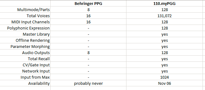

aktuell liegt der asiate in der gesamtwertung recht weit hinten, wenn man sich das mal genauer anschaut:
  • #1.065
Cycling '74 Max/MSP, richtig? Da hätte ich "... und einer wie ich, der sich VST hosts baut, ..." dann wohl fehlinterpretiert.
  • #1.066
es geht auch und gerade bei meinem modwheel gemotze immer nur um den programmatischen zugriff, und nicht um den alltagsgebrauch eines durchschnitts-DAUs.
das 2.V plug-in läuft bei mir in meiner host in MacOS9 nicht nur mit 100,000 stimmen sondern auch schon länger mit MPE als es MPE gibt, und mit features wie einer hüllkurve pro parameter.
sehr sexy ist auch die möglichkeit, den "synth", also das gehostete kauf-plug-in auf einen dedizierten rechner zu betreiben, und die GUI auf einem client rechner, vom dem aus man den anderen kontrolliert. das ist natürlich so tausend mal effektiver wie VNC oder KDX zu benutzen. und apple desktop remote unter classic möchte ich erst gar nicht kommentieren.
außerdem kannst du in "meinem" PPG auch mit microtuning tables arbeiten - obwohl das plug-in das von zuhause aus natürlich gar nicht mitbringt.
bei sowas ist es dann schon extrem ärgerlich, dass jeder hersteller das mit den parametern wieder ein bischen anders handhabt, weil man dadurch eigentlich kaum ein generisches programm dieser art machen kann, was mit allen synthies klarkommt. vielmehr müsste man dann dem user erlauben sich die oberfläche - also welche parameter überhaupt angezeigt werden und moduliert werden können, selbst zusammenzustellen.
und das ist in einem zwanzig jahre alten max richtig viel arbeit, da musstest du noch jeden scheisendrek selber machen ^^ - swift ist wie lego dagegen.
was bei mir leider gar nicht läuft ist VST host sync, weil das damals noch nicht ging in max. das ist sehr schade, weil ich dadurch auf den arp verzichten muss. nicht, dass ich keinen eigenen arp hätte, aber presets für den PPG-internen arp zu machen, die man dann ja woanders nutzen könnte, ist so leider sinnfrei.
außerdem funktioniert das GUI des 2.V in max nicht richtig. was max allerdings mit nuendo gemeinsam hat, denn dort funktioniert es ja auch nicht. :D
lustigerweise sind es in max die "digital" editoren pages, die das fenster beim neuzeichnen kollabieren lassen, während es in nuendo das keyboard ist; beim wieder-aufklappen endet man mit einer fensterhöhe von 0.
