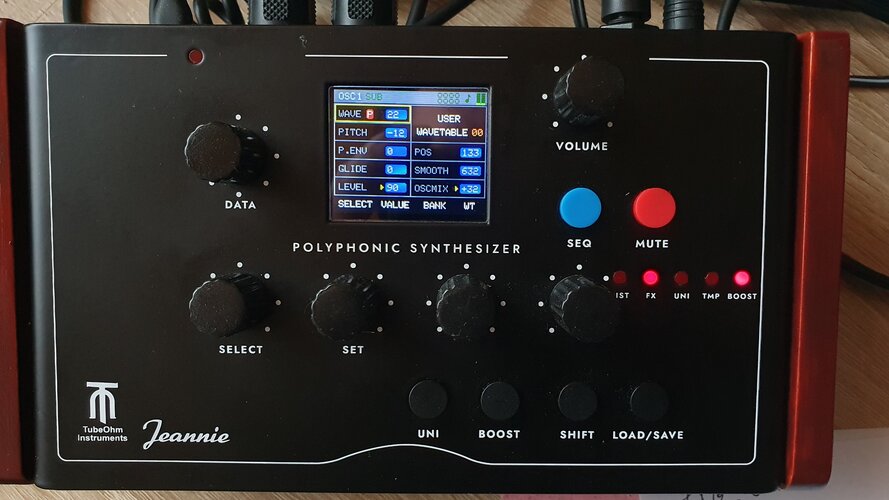

Hallöchen.. Ich hab mal einen kleinen Klangvergleich zwischen Waldorf PPG Wave 3.V, Waldorf Blofeld und Tubeohm Jeannie gemacht.
Im Waldorf PPG Wave habe ich die True PPG Funktion eingeschaltet. Im Blofeld habe ich die Brilliance im Osc auf null gestellt.
In der Jeannie habe ich den Osc smooth auf einen kleinen Wert eingestellt. Bei alle drei Probanden habe ich die gleiche Wavetable "Resonant" ausgewählt.
Im Vergleich zum PPG klingt der Blofeld etwas zu smooth. Es fehlt ihm das schöne Brizeln und Knacksen beim Umschalten der Wellenformen.
Der Jeannie fehlt es etwas in den Höhen aber kommt schon nahe an den Klang des Waldorf PPG.

Jeannie Wavetable sound..
Osc1 Wavetable : 00
Wavetable Position (Offset) : 133
Smooth : 632
Osc2 Wavetable : 00
Wavetable Position (Offset) : 157
Smooth : 390
Osc2 Detune : 98
Osc Mix : +32
Modulation : VCF Env --> Osc1 Position 11, LFO3 --> Osc2 Position 59
VCA : Atk 1, DCY 0, SUS 127, REL 41
VCF Env : Atk 0, DCY 52, SUS 9, REL 45
LFO3 : Shape half sine, Rate 23, Continius Mode
Filter : Off
Fx : Reverb 2, Time 122, HP 110, LP 100
Anhang anzeigen JeannieWavetable.mp3

Ja. Der 1.Sound ist vom Waldorf PPG. Bei der Jeannie hatte ich den Smooth Regler auf ca. 30%. Programmiere ja schon seit drei Jahre an der Jeannie rum. Die Wavetable Oszillatoren kamen erst mit den Braids Synthesen von Mutable Instruments dazu. Die Wavetables in der Jeannie haben eine Auflösung von 8Bit und sind 129 * 64 Byte groß. Jeannie hat digitale Filter und Envelopes. Desshalb klingt sie nicht wie der Waldorf PPG. Die Bandlimitierten Wellenformen (Saw, Rectangle, Puls) klingen dafür sehr gute.
