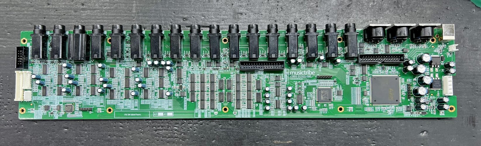

Ich würde gerne mal einen Blick ins Innere wagen. Die Hauptarbeit leistet vermutlich ein Cortex M7 Prozessor von ARM mit 600MHz Takt. Ein 8Kannal 16bit DA-Wandler für die separaten Audio Ausgänge. Für den VCA wird vermutlich ein V2164 oder V2164D (Cool Audio) verwendet und die Filter-Chips V2044 von Cool Audio (Behringer).

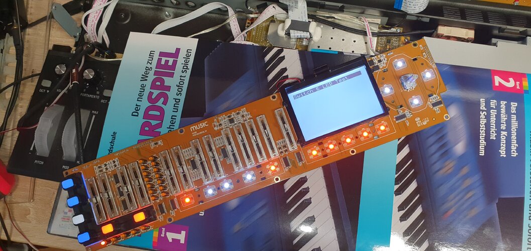

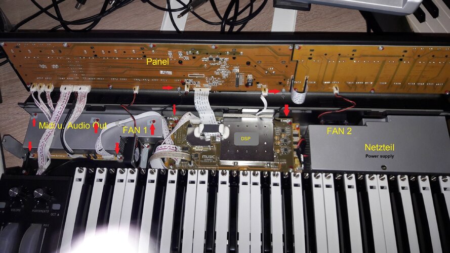

Das Foto stammt aus einer anderen Quelle. Ich habe leider keinen Behringer Wave aber einen DeepMind 6. Der sieht innen aber etwas anders aus.
DeepMind6 von Innen

So wie es auf der Wave Platine aussieht, ist der Cortex M7 für die Abfrage der Keyboard Tasten (die zwei schwaren Stiftleisten) und Bedienelemente zuständig sowie für die PWM Ansteurung der VCA und Filter Chips und Berechnung der Audio Synthese. So würde ich das Gerät bauen. Den Rest machen die andere Chips !?

Ich habe in der Anleitung nichts dazu gefunden, ob man den Lüfter runterregeln kann (wie beim DM). Hoffe das geht oder die sind auch still.

Sicher das da ein Lüfter drin steckt ? So ein ARM Cortex M7 wird max nur 54 Crad heiß. Die Chips für die Spannungsversorgung auf der Platine sehn überschaubar aus und benötige eigentlich keine große Kühlung. Zumal der Wave auf der Rückseite ja große Lüftungsschlitze besitzt.
Nachtag: Ok... Ich sehe gerade einen 230V Netzanschluss. Also doch ein Schaltnetzteil als Spannungsversorgung verbaut (wie beim DeepMind) das vermutlich eine Kühlung braucht.
Der ARM dürfte schon das Meiste machen, aber eigentlich müßte da noch irgendwo ein FPGA sitzen, der die Oszillatoren bildet, die beim Original aus einzelnen TTL Chips bestanden (was dann beim Microwave in einen ASIC gepackt wurde) - es sei denn, das wird alles mittels ARM quasi simuliert.
Den Lüfter hat man beim DM12 auch nur eingebaut, weil die Midas-Leute aus Prinzip bei allen ihren Pulten so gehandhabt haben. Schaltnetzteile für solche Geräte brauchen keinen Lüfter, weil sie kaum warm werden. Keiner der mir bekannten DSI/Sequential Synths hat einen Lüfter drin (außer vielleicht der XL mit seinem PC innen), mein Roland Fantom auch nicht und die alten Supernovas und KS Synths ebenfalls nicht. Moog Muse hat auch keinen Lüfter drinnen, btw.

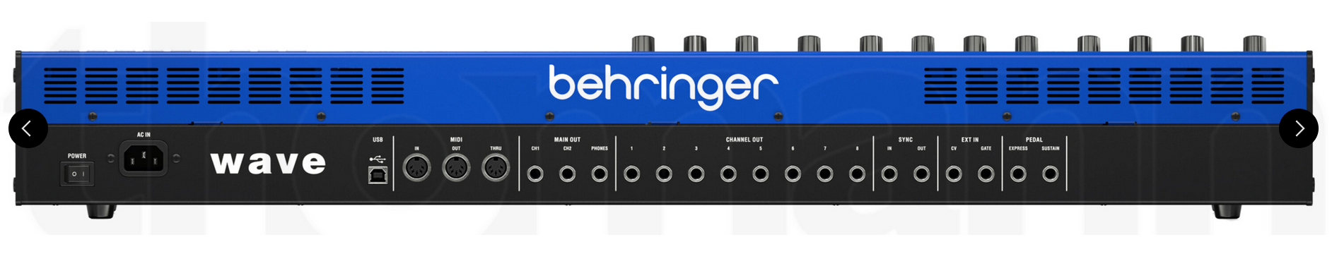

Mir ist außer der Deep mind und aktuell den Wave keine einziger Synth auf dem Mark bekannt ,der ein Lüfter verbaut hat .. Das hängt evtl auch von den verwendeten chips ab XD
Doch, es gab ein paar mit Lüftern. Der Moog One hat sogar mehrere verbaut.
Und der Wave hat wahrscheinlich gar keinen, denn auf der Rückseite findet man keine typische Lüfteröffnung, wie sie beim Deepmind zu finden ist.
  • #1.948
Für mich sieht die Rückseite eher so aus, als hätte der Wave gar keinen Lüfter.
Lautstärke von Lüftern ist überbewertet. Die Dinger lassen sich bei Bedarf auch gg. andere tauschen.
Der Fairlight-Clone (an dem ich nur noch Feinheiten zu regeln habe) verfügt über zwei Lüfter - und dennoch hört man die im grunde gar nicht im laufenden Betrieb.
Also selbst wenn (bei dem b_wave), dann wäre das nicht so schlimm, denke ich.

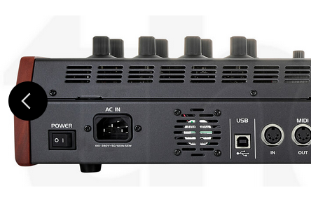

Beim Deepmind kann man die Geschwindigkeit vom Lüfter auch runter regeln.
Bei Behringer sehen verbaute Lüfter auf der Rückseite so aus (dieses Beispiel stammt vom UB-Xa):
Und genau das findet sich beim Wave nicht. Also gehe ich nicht davon aus, dass der einen verbaut hat.

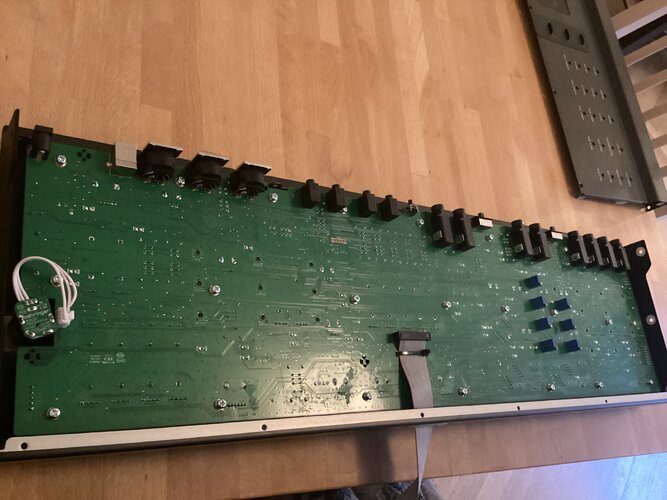

ich frage mich gerade ob man sich eine rackversion nicht einfach selbst bauen könnte.
geht das pcb mit den reglern durch? wohl eher nicht, oder.
Ich vermute, das main PCB wird zu breit sein für Rack. Im Anhang mal ms5, der etwas über 60 breit ist. Wenn man sich die ganzen klinkenbuchsen des wave gedanklich drüber lagert, würd das wohl eher knapp werden auf 48cm.
