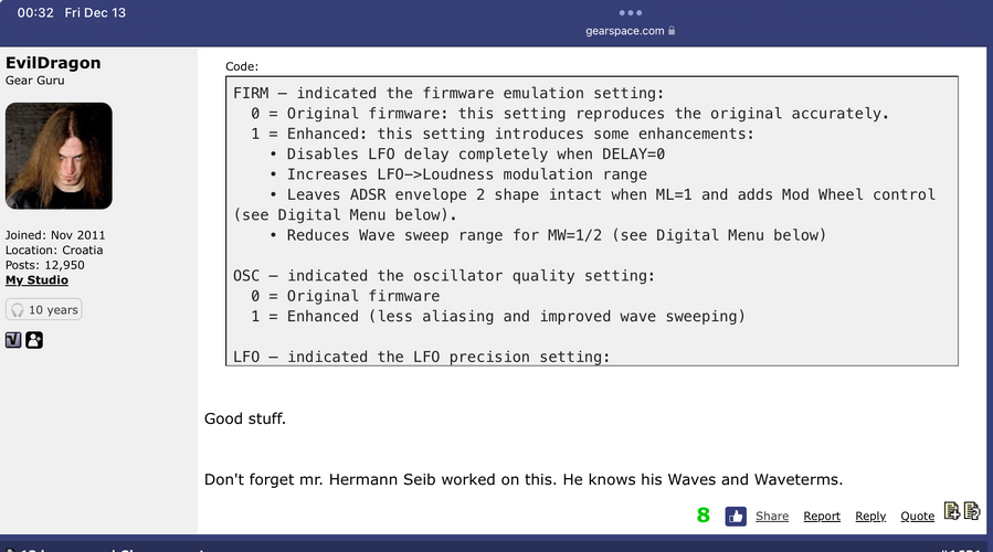

User EvilDragon schreibt noch folgendes bei GS:
Im Manual spricht man also von Firmware-Emulation. Was genau genommen nur heißt, dass das Verhalten der Firmware emuliert wird. Nicht etwa die Hardware, welche den (originalen) Firmware-Code ausführt.
Soviel zum sprachlichen. Schließt natürlich trotzdem nicht aus, dass die Behringers genau das machen (= den originalen Firmware-Code ausführen).
M.i.a.u.: ganje und Mr. Roboto

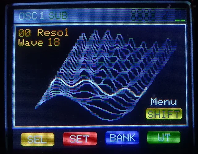

Behringer hat 2019/2020 mit der Entwicklung des Wave angefangen. Zu diesem Zeitpunkt kam auch der ARM Cortex M7 auf den Markt. Ich selber habe einen Cortex M7 (Teensy 4.1) in der Jeannie verbaut.
Jeannie hat 8 Stimmen. Pro Stimme 2 Oszillatoren die u.a. auch Wavetable können.
Jeannie Wavetable
Wavetable patches from Jeannie
Anhang anzeigen 215543-bd7ed2941003ded2543f533a25c9a129.mp3
Anhang anzeigen 215463-56ebbec43a859960cf6396bffd0a5fd2.mp3
Die Berechnung des Filters kann der Wave sich natürlich sparen - weil in Hardware vorhanden und FX haben sie sich auch gespart, da bleibt dann vielleicht mehr Saft für die Emulation und Multitimbralität. :dunno:
Beides könnten Gründe sein sich so ein Teil zu holen, bzw. den B.Wave dem Jeannie vorzuziehen.

Wavetable Sound vergleich zwischen Waldorf PPG Wave 3.V Plugin, Jeannie und Blofeld
Wavetable 1: Resonant
