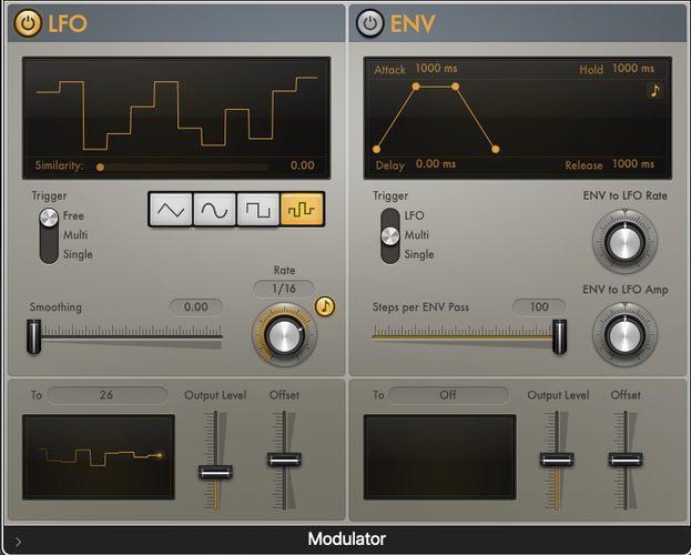

Kann man am B-Wave eigentlich die Waves per CC umschalten/anwählen? Also theoretisch (extern) ein Wave-Sequencing programmieren?
  • #2.456
Super, klingt klasse…somit ist das rhythmisch kontrollierbar zum Track und nicht „freilaufend“, das war mein Hintergedanke dabei.
M.i.a.u.: Audiohead und HairyHands
  • #2.457
...beim Original ist Wave-Sequencing über CC 2 möglich.
Wenn man gleichzeitig über das Analog-Panel Wellennummern auswählt, kommt er aber manchmal durcheinander. Ansonsten funktioniert es stabil.
M.i.a.u.: micromoog und HairyHands
  • #2.460
Das geht wirklich gut. Ich habe das ausprobiert, dafür einen Midi-LFO von Logic benutzt,um die Wavetable Position zu modulieren und dabei auch am Gerät das Wavetable umgeschaltet.
