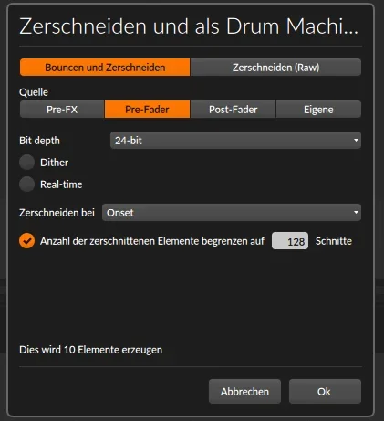

Gibts in Bitwig eine Möglichkeit geshufflete Loops zu verwursteln?
Also wenn ich zB was ungeshuffeltes hab, kann ich ja im Clip-View relativ einfach die erste 16tel und die zweite 16el vertauschen, wenn ich das Raster auf 16tel Noten stelle.
Wenn meine Wav-Datei aber jetzt einen geshuffelten Loop enthält und ich auch schon genau weis, was es für ein shuffle hat, dann hätte ich auch gerne ein geshuffeltes Raster für meine perversen Schnipselorgien.
Hat jemand ne Idee, wie man das etwas eleganter machen kann, als von Hand die Startpunkte zu markieren?

Meinst Du Slice to Drummachine oder Slice to Multisample? Rechtsklick auf das Sample im Arranger.

Genau das funktioniert ja eben nicht. Da kommt Grütze raus, wenn dein Sample einen geshuffelten Rhythmus enthält.
Das Sample selbst kannst Du mit "Slice in Place" bearbeiten. Hier werden auch Triolen und Quintolen angeboten.
Das setzt natürlich einen akkuraten Beat voraus.
Beim automatischen Slicen in eine Drummachine geht das nicht.
Ich würde aber mit Onsets arbeiten.
Im Sample die Onesets dort setzen, wo du sie brauchst.
Ggf. Kann man sich das Grid hier einstellen. Dann rasten die Onesets ein.
Ansonsten händisch.
Danach Rechtsklick auf den Clip > Zerschneiden und als Drummachine speichern.
Hier wählst Du "Zerschneiden bei Onesets".

Aktuell nicht für Audio. Aber schick die Idee doch mal an den Support.
Im Prinzip müsste es doch nur in dem Dialog "Slice to Drum" die Option geben: Tri-, Quint- und Septolen.
Dann hast Du was Du brauchst, richtig @psilo-core ?
Das kann ja kein riesiger Aufwand sein, das zu implementieren, oder? Bei Slice in Place geht es ja auch.
Shuffel ham die irgendwie vergessen. Ich vermisse das auch beim Quantisieren sehr.

Nein, es müsste beim Slicen ein Zahlenfeld für den Shuffle-Anteil geben. Ne Möglichkeit zwischen 16tel und 8tel Shuffle umzuschalten wär nobel. Und im Bestfall ist das dann auf den gerade im Wiedergabemenü gesetzten Shuffle voreingestellt.
