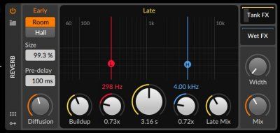

Womit ich bei dem Reverb noch ein wenig Probleme habe, ist den Unterschied zwischen Tank FX und Wet FX zu verstehen. Wet ist klar, damit kann ich das komplette Wet Signal beeinflussen. Also, das was ganz zum Schluss raus kommt. Ist Tank FX sowas wie das Eingangssignal in das Reverb? Also ein Preprocessing?

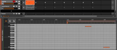

Also...
Da meine Frage wohl nicht verstanden wurde, nochmals bebildert.
Hier haben wir einen Midiclip (im Launcher) mit zwei Noten in einem Takt. Die Töne haben eine lange Releasephase.

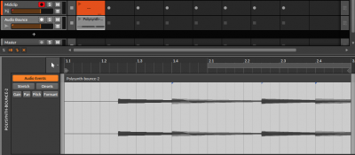

Wenn ich diesen Clip bounce - egal ob "in place" oder "realtime" macht Bitwig folgendes daraus:
Es werden zwei Durchgänge aufgenommen.
Das hat den Zweck, dass man beim Start dieses Audioclips die Ausklingphase der zweiten Note nicht hört.
Der Clip beginnt bei 1.1 läuft bis 3.1 und loopt dann die zweite Hälfte der Aufnahme zwischen 2.1 und 3.1.
Soweit, sogut. Feine Sache.
Wenn ich den Clip aber nun beende, fehlt das Ausklingen der zweiten Note.
Sinnvollerweise müssten doch eigentlich drei Durchgänge gemacht werden - ein letztes Drittel mit der ausklingenden Note. Und der Clip müsste nach dem Stoppen auch dieses Drittel noch abspielen.
Meine Frage: Hat da jemand eine Lösung für? Kann man das irgendwo einstellen?
Ich glaube nicht, dass das geht. Die Idee ist aber sehr gut! Schreib doch einfach mal an den Support.

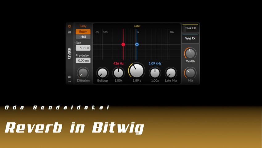

Aber dafür habe ich ein Reverb Tutorial gemacht

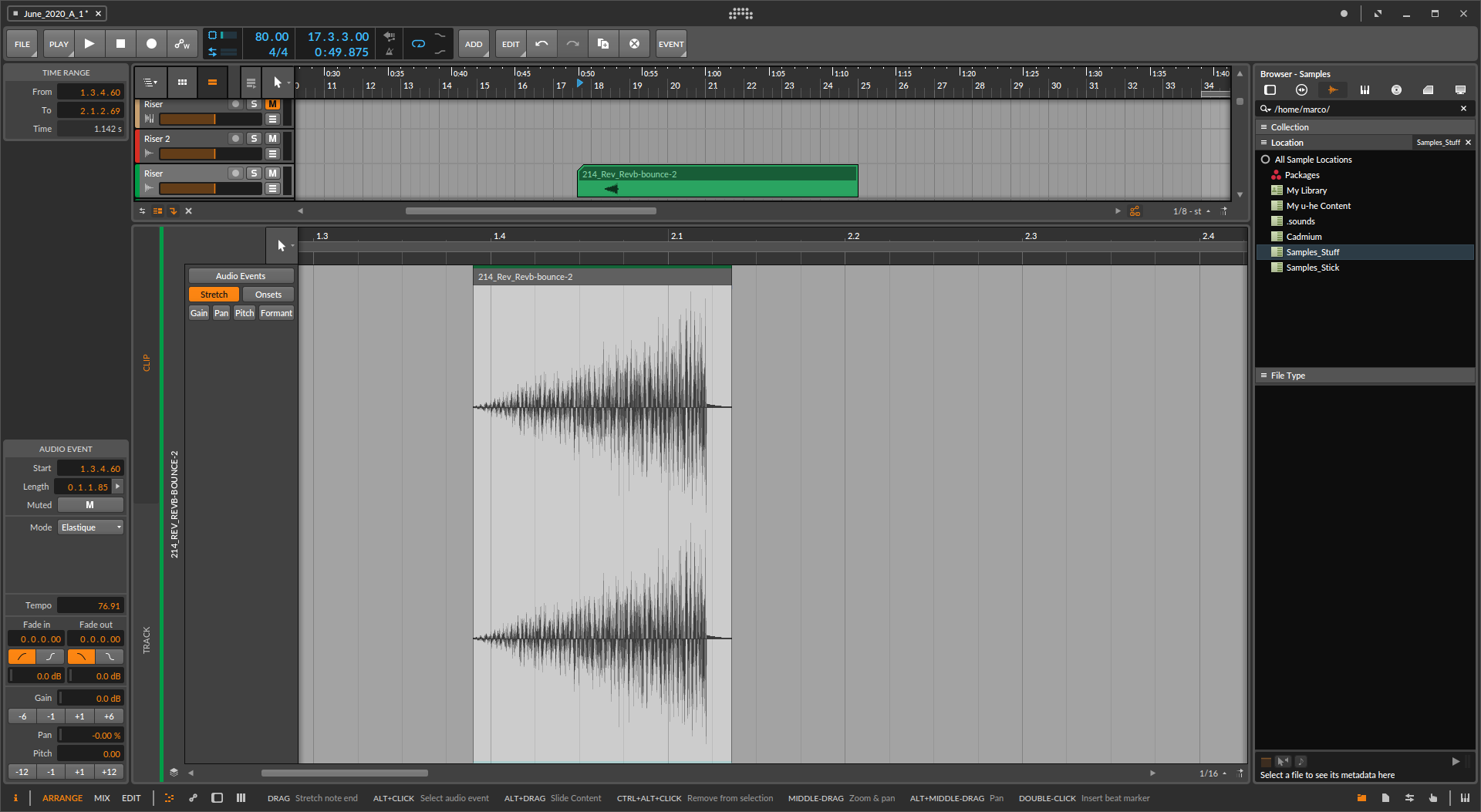

Ich versuche gerade eine Wav file zu stretchen, aber ich bekomme es nicht weiter gezogen wie hier gezeigt. Was mach ich denn da falsch?
  • #57
Hat irgendwie doch geklappt. Bisschen fummelig, aber geht.
