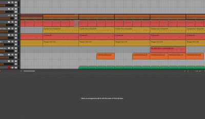

@moss Ich habe mir mal die Sequenzer angeschaut und habe da ein paar Stolpersteine
1. Die Notenlänge einzugeben ist bei mir etwas hakelig. Ich halte die linke Note fest und muss dann mehrfach, aber auch nicht immer, immer wieder auf die rechte Note drücken, bis irgendwann dann statt einer zweiten Note, die erste Note verlängert wird.
2. Der Raindrop Sequenzer reagiert aus meiner Sicht irgendwie nur zufällig. Wenn ich eine Note eingegeben habe, läßt sie sich beim nächsten Drücken nicht unbedingt gleich wieder löschen. Mehrfaches Drücken löscht die Note dann eventuell. Drücke ich die selbe Note wieder, bekomme ich auf dem Midi Editor eine andere Sequenz.

Hat das was mit dem Setup zu tun wie die Sensitivität der Tasten eingestellt ist?

Du musst das erste Pad etwas halten bevor du das zweite Pad drückst. Das sind normalerweise 400ms, ab ca. Bitwig 3.2.5 scheint es hier aber einen Bug zu geben, auf meinem Windows 10 Rechner sind das aktuell eher 2-3 Sekunden. Auf Macos konnt ich das Problem nicht nachvollziehen. Linux hatte ich noch nicht getestet. Du benutzt Linux, richtig?
Das wollte ich noch schreiben: für den Raindrop Sequencer sollte man einen recht langen Clip verwenden am besten gleich 32 Takte. Dann siehst du auch schön im Clip was eigentlich passiert und warum du bei kurzen Clips die von dir beschriebenen Effekte hast. Versuch mal einen eher perkussiven Sound (z.B. Marimba), etwas Delay und du hast "Instant Ambient" :cool:

Ahh ok, dann ist es vielleicht der Bug. Ja ich benutze Linux (Kubuntu 20.04 mit dem KXStudio Repository)
Ahhh also mehr für Drums. Werde das mal ausprobieren. Ok sehe schon .. das endet in einem weiteren Tutorial. Sehr schön ?
