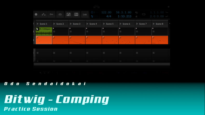

Neue Bitwig Practice Session. Es geht um Comping

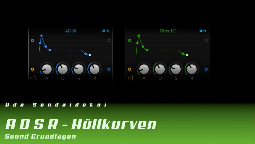

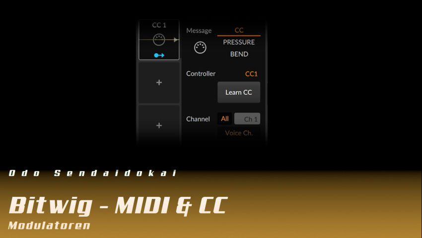

Neue Tutorials
Bitwig Modulatoren - Midi & CC (Deutsch)

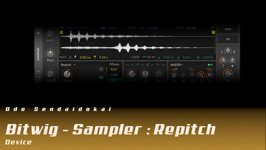

Bitwig - Sampler : Repitch (Deutsch) (1/5)

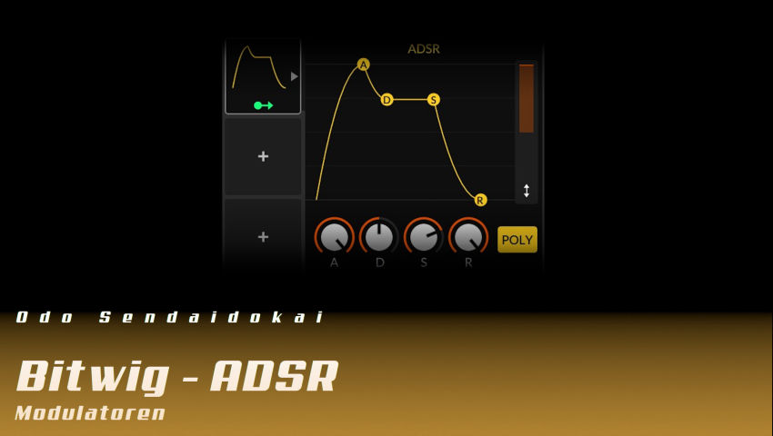

Neue Serie
Sound Grundlagen - ADSR Hüllkurven (Deutsch)

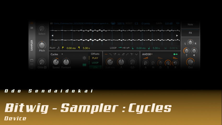

Tutorial: Bitwig - Sampler Cycles / Wavetable (Deutsch)

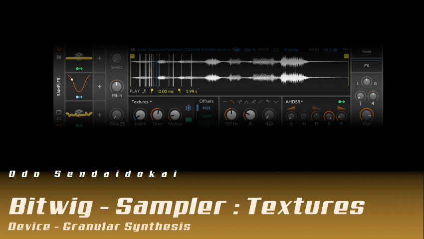

Ein weiteres Sampler Tutorial
Bitwig - Sampler Textures / Granular Synthese (Deutsch)​
Auf Youtube
https://www.youtube.com/watch?v=uYbEOWe6YUk
oder dateschutzfreundlich auf PeerTube (auch zum Runterladen)
