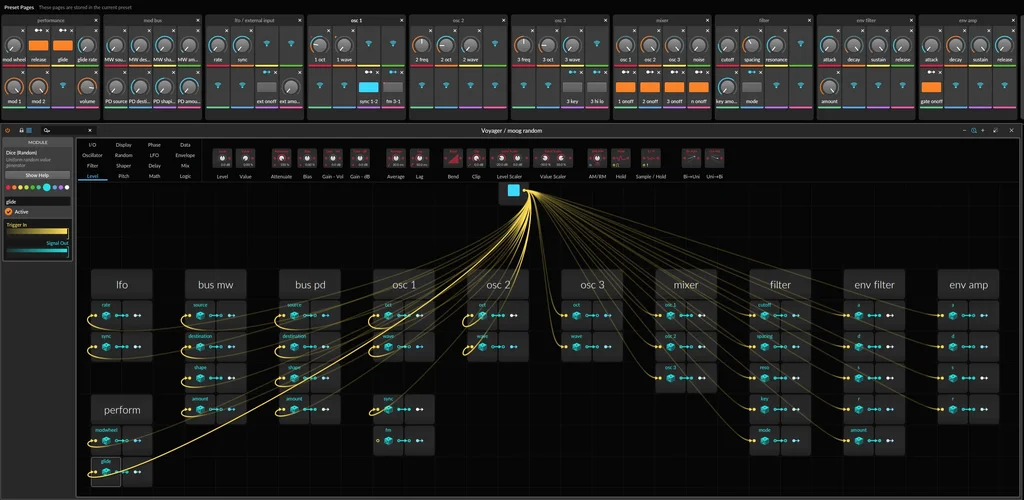

Inspiriert von diesem Video von Polarity, habe ich mal einen Random Patch Generator für meinen Voyager gebastelt.
Sieht so aus...
Und klingt so...
random moog v1.mp3
In diesem Beispiel wird alle 2 Takte ein neuer Sound kreiert - völlig zufällig.
Eigentlich mag ich mich gar nicht großartig mit dem Grid beschäftigen... aber das finde ich sehr spannend.
Leider stoße ich hier auch schon an meine Grenzen.
Eigentlich würde ich gern die Frequenz von osc2 randomizen - aber nur dann, wenn der Sync eingeschaltet ist.
Also brauche ich eine Funktion, wie "wenn output von dice X zwischen 0.5 und 1.0 dann triggere dice Y - ansonsten set value von mod out Z (hinter Y) auf 0"
... hm.. ist schwierig zu erklären...
