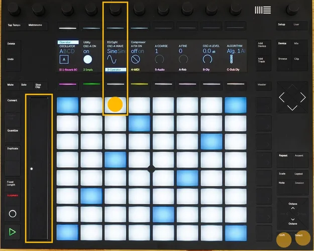

  • #748
Hallo @moss wäre es denkbar eine Möglichkeit z.B. an der Push 2 mit dem linken seitlichen Fader spontan Fader zu bewegen, ohne dass man die entsprechenden Fader per CC oder ähnlichem erst zuordnen, dann die Fader Einstellung ändern (damit sie nicht wie beim Pitch in die Mitte zurück schnellt) und schließlich die Fader Zuordnung und die Einstellung wieder zurück setzen.
Ich finde das Benutzen des Faders oft besser, als einem Drehregler zu drehen. Wenn man das so spontan zuordnen könnte, wären Volumerides oder eben Automationen per Fader wesentlich feinfühliger.
Konkret dachte ich mir einen Workflow so in der Art
  1. Im Push 2 Display stehen die entsprechenden Parameter, die man mit dem Drehregler darüber verändern kann.
  2. Mit gedrückter Shift+dem Pad aus der ersten Padreihe unter dem Display schaltet den Fader um (unipolar), so dass der Regler per Fader gesteuert werden kann. Der Druck auf das Pad (in Verbindung mit der Shift Taste) löst keinen Ton aus (Bild unten)
  3. Wenn irgendein anderer Knopf + Pad + Regler berührt wird, schaltet es den Fader wieder aus und alle Funktionen sind so, wie sie bisher waren.
  4. Statt Shift wäre vllt auch Set eine Option?
  • #749
Interessante Idee. Ich wollte erst schreiben, dass es ja leider keinen "last used" Parameter in der Bitwig API gibt, den könnte ich mir aber natürlich auch selbst merken. Ich nehms mal auf meine Liste.
Die Idee kam mir, als ich diesen Controller "ioStation 24c" von Presonus gesehen habe und wie jemand das Ding bedient hat. Da habe ich das mit der Push ausprobiert und fand das eine wesentliche Verbesserung. Nur die Zuordnung und Änderung des Faders aktuell für diesen Zweck ist halt ein wenig ein Rumgefummel. Es geht schon, aber ich dachte mir, wenn man das so spontan machen kann, eventuell auch in einer Livesituation, ohne dass man das dann alles erst wieder "zurück bauen" muss, wäre das schon mega.
