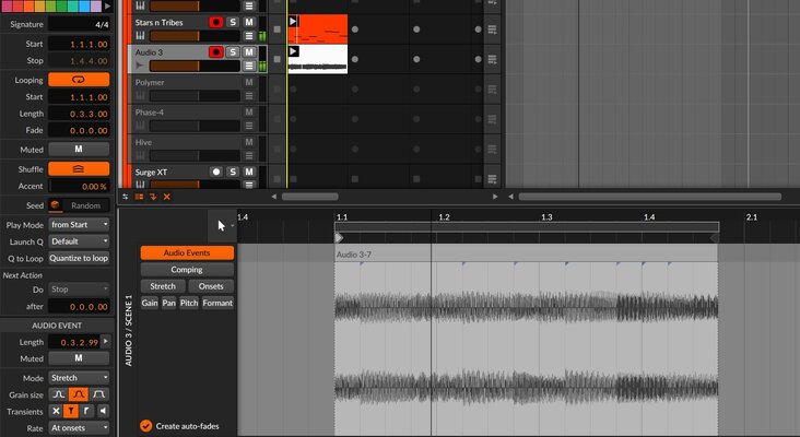

Bei mir läuft das zwar durch, aber der Loop wird nicht korrekt beendet. Er hört früher auf, als er sollte. Vielleicht hängt das ja irgendwie zusammen? #Linux
Edit: Der Loop läuft nur in der Länge wie auch die Länge des Loop Balkens im Arranger eingestellt ist. Hier war der Loopbalken genau so kurz eingestellt.
Screenshot

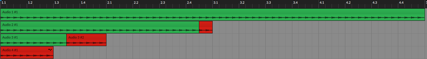

Bei mir tritt das Problem übrigens auch mit einer E-Hat auf.
Herausgefunden habe ich außerdem, dass die Länge des aufgenommenen Clips eine Rolle zu spielen scheint.
Der hier rot markiert Bereich bleibt bei mir stumm.
Die oberen vier aufgenommenen Takte sind vollständig zu hören.
Der untere halbe Takt überhaupt nicht.

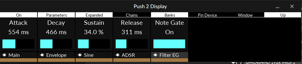

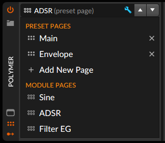

Stelle gerade erst fest, dass Polymer bei den Remote Controls keine Device Pages hat und dass man nur 3 Drehregler zuordnen kann. Und zusätzlich gibt es "Module Pages", die ich aber z.B. über die Push2 nicht zu sehen bekomme.
Liegt das an dem DrivenBy @moss bzw API oder ist das ein 4.3 Beta 4 Bug?1654273378553.png
Nach einem Bitwig Neustart sehe ich sie wieder in der Push. Aber leider nicht wirklich korrekt. Da sollte jetzt irgendwas mit Filtern stehen.
  • #866
Liegt das an dem DrivenBy @moss bzw API oder ist das ein 4.3 Beta 4 Bug?Anhang anzeigen 141675
Interessant. Die "Module Pages" waren mir noch gar nicht aufgefallen (die nicht im Editor auftauchen)! Sind allerdings auch schon in der alten Version enthalten.
Deine Screenshots sehen aber korrekt aus. Mir ist aber aufgefallen, dass in der Beta anscheinend die Filterseite fehlt. In 4.2.4 ist sie enthalten
