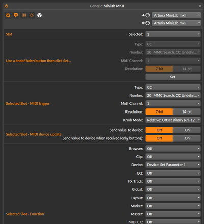

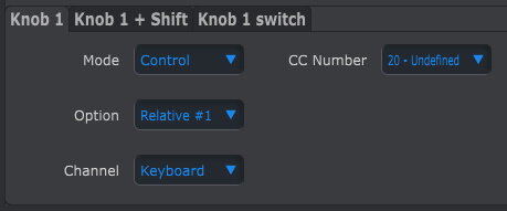

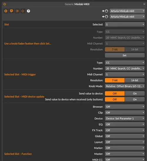

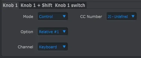

Hier die Einstellungen wie ich das Arturia MiniLab MKII mit dem DrivenByMoss Flexi Script eingebunden habe.
Im Arturia MIDI Control Center habe ich ein neues User Template angelegt und jeden Regler mit einer eigenen CC Nummer und ganz wichtig der Option "Relative #1" versehen. Die Pads habe ich verschiedenen MIDI Noten und Farben zugewiesen und in den Device Settings die Beleuchtung dauerhaft eingeschaltet. Das Template habe ich dann in dem Device Memory Slot 2 gespeichert und mit Shift + Pad2 ausgewählt. Den Slot 2 muss man blöderweise jedes mal neu einstellen, wenn man das MiniLab einschaltet.
In Bitwig habe ich mit dem Flexi Script jeden Regler in einem eigenen Slot mit dem Knob Mode "Relative: Offset Binary" den Device Parameter 1-8 zugewiesen. Die restlichen 8 Regler habe ich als User Parameter 1-8 angelegt. Die können dann per Midi Learn frei zugewiesen werden. Die Pads 1-8 habe ich fest auf die Device Parameter Pages 1-8 gelegt und kann dann schnell zu der gewünschten Page springen. Mit den restlichen Pads steppe ich die Tracks oder User Pages durch. Hier ist man ja dank dem Flexi Script sehr flexibel.
Achja ... Danke an @moss für das geile Script !!!
