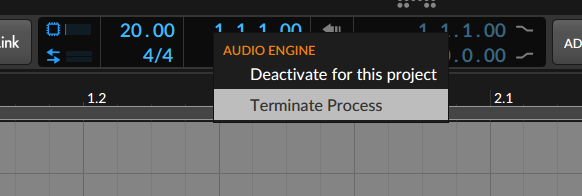

Hab mal wieder dem Support geschrieben.. Heute habe ich mehrere Anläufe gebraucht die Audio Engine zu starten.
  • #1.043
Hab mall wieder dem Support grschrieben.. Heute habe ich mehrere Anläufe gebraucht die Audio Engine zu starten.
Mit der 4.3.1 war es bei mir wieder ein bisschen schlimmer, mit der 4.3.2 habe ich das eher selten. Aber ich stoppe dann die Engine mit nem Rechtsklick auf die Zahlen des Transportfeldes und starte sie dann wieder. Geht recht flott.

  • #1.045
Mit der 4.3.1 war es bei mir wieder ein bisschen schlimmer, mit der 4.3.2 habe ich das eher selten. Aber rund ich stoppe dann die Engine mit nem rechtsklick auf die Zahlen des Transportfeldes, stoppe die Engine und starte sie dann wieder. Geht recht flott.
Bei mir hilft nur Neustart. Ich probier mal die Beta... Habe auch schon den. Bitwig Studio Ordner gelöscht. War dann nur alles weg 😂
