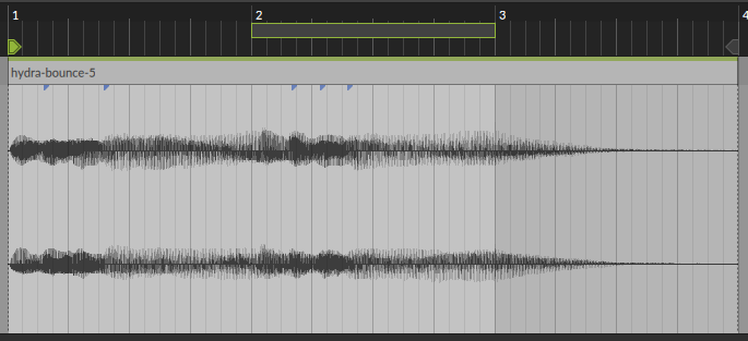

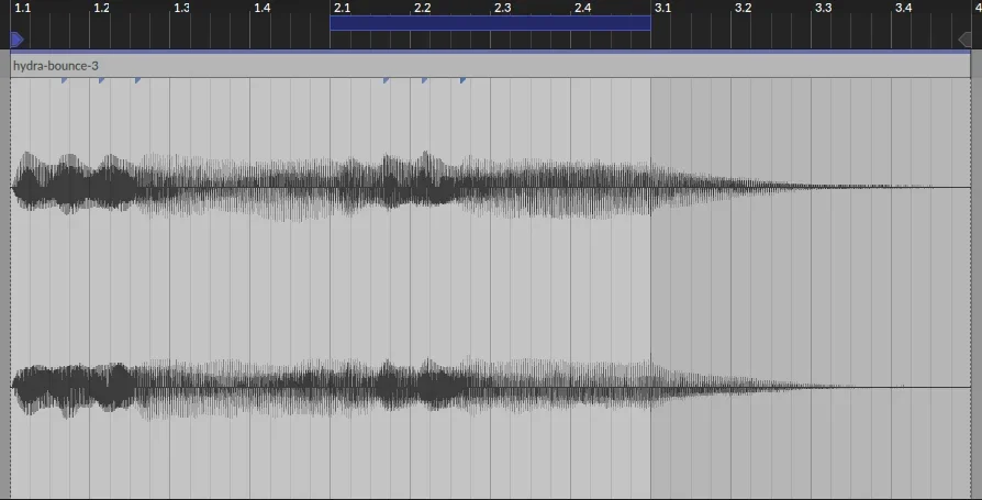

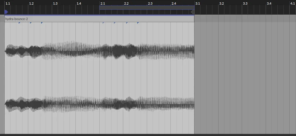

Ich hätte mal eine Frage zu Audio Loops im Clip Launcher generell. Habe damit noch nie etwas gemacht. Und zwar möchte ich eine Akkordfolge eines Pad Sounds von einem Hardware Synth als Audio aufnehmen und dann als Loop abspielen. Wie kriege ich das jetzt hin, dass das Ausklingen des Sounds also Release nicht abgeschnitten wird, wenn der Loop wieder von vorne beginnt? Gibt es hier eine Einstellung, dass das Audiomaterial quasi bis zum Ende abgespielt und gleichzeit im Takt wieder neu startet?
Das macht Bitwig automatisch für dich. Wenn du den MIDI Clip renderst ("Realtime" beim Rendern aktivieren) nimmt Bitwig den Clip 2-mal auf und looped dann die 2. Hälfte.
M.i.a.u.: marcelfrehse, haesslich und OdoSendaidokai
  • #962
z.B. wenn dein Loop 1 Takt lang ist, dann nimmst du 2 Takte auf und stellst dann im Clip den Start auf Anfang (Takt 1.1) und den Loop Balken auf den letzten Durchlauf (2.1).
Danke für den Tipp. Wenn man den Loop "verlässt" wird aber dennoch am Schluss abgeschnitten. Wenn das Release in der Audioaufnahme am Schluss noch vorhanden wäre, könnte man dann beim Clip-Wechsel den vorherigen Loop irgendwie bis zum Ende abspielen lassen?

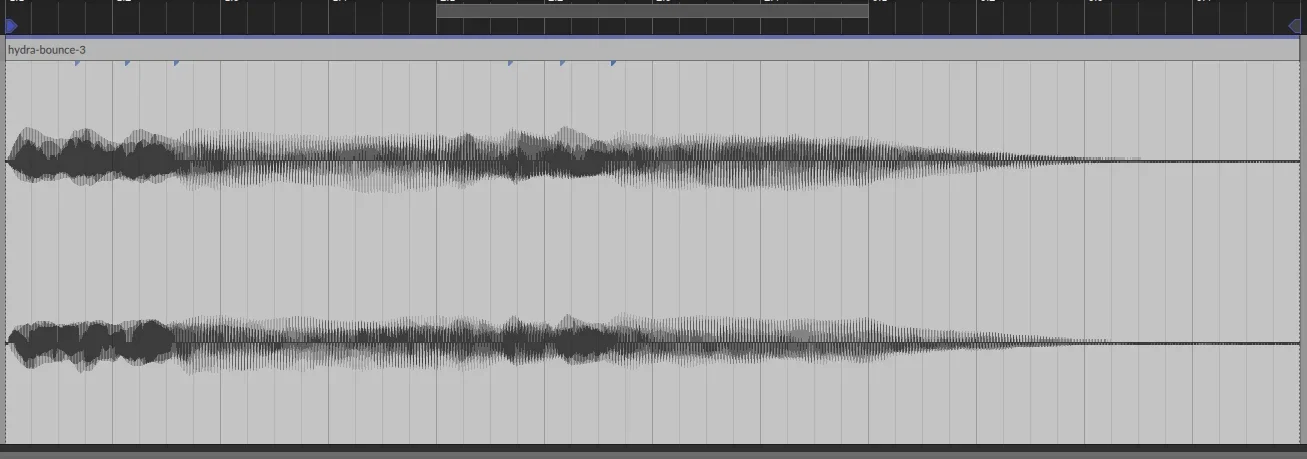

@moss @OdoSendaidokai
Audiolink hat schon recht.
Habe das Thema auch mal vor ein paar Jahren angeprangert und als Idee an BW weitergeleitet. Keine Reaktion.
Beim Bouncen werden automatisch 2 Durchgänge aufgenommen.
So wird verhindert, dass beim Start des Clips die Release-Phase der letzten Noten zu hören sind. Gelooped wird dann nur der zweite Teil.
Beim Stoppen des Clips fehlt dann aber die Release-Phase.
Es müssten eigentlich 3 Durchläufe sein. Einen Dritten, der nur die Ausschwingphase enthält und abgespielt wird, nachdem der Clip gestoppt wurde.
So wie hier ab 3.1:
Das kann man zwar umgehen, wenn man die Aufnahme mit etwas Nachlauf im Arranger bounced.
Aber wenn man den Clip dann im Launcher abspielt, fehlt noch immer die Funktion, die besagt, "Spiele nach Clipstopp noch Phase 3 ab".
@Audiolink
Was Du tun kannst:
Schiebe den Miidi-Clip in den Arranger. Dupliziere den Clip und erstelle dahinter einen leeren Clip.
Jetzt alle 3 auswählen und mit strg J konsolidieren. Danach mit Rechtsklick "Bounce in Place" (realtime)
Den entstandenen Audioclip teilst Du zwischen dem urspünglichen Clip 2 und 3
(Achtung: im Inspector prüfen, dass es keinen Fade in oder out gibt. Bei Bedarf auf Null stellen)
Beide Clips nun zurück in den Launcher schieben.
Den ersten stellt Du so ein. Start bei 1.1.1.0 Loop-Start bei 2.1.1.0
Beim zweiten stellst Du ein: Stopp nach x Takten (in meinem Beispiel also nach 1 Takt)
Wenn Du nun im laufenden Betrieb den Clip Stoppen möchtest, drückst Du nicht auf Stop sondern aktivierst den zweiten Clip. Der wird einmal abgespielt und Ruhe ist ;-)
EDIT: Wenn Du genau weißt, dass der Clip nur 4 Takte loopen soll, kannst Du auch dem ersten Clip sagen: Wechsle nach 4 Takten zum nächsten Clip.

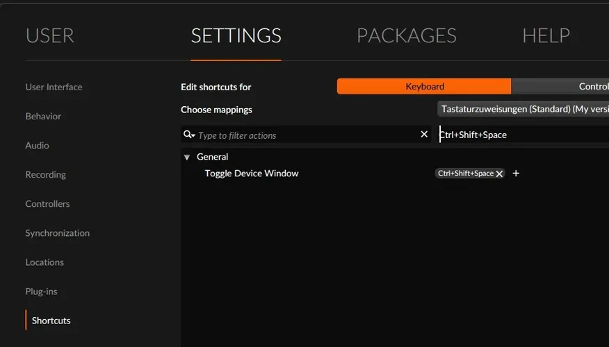

Weil unter Linux öfter mal das Problem auftaucht, dass ein Plugin die Leertaste zum starten oder stoppen des Transports klaut, habe ich mir die Tastenkombination Strg+Shift+Leertaste angelegt, die das Plugin Fenster öffnet und schliesst (Toggle)
M.i.a.u.: polysix
  • #970
Hmmm entweder habe ich bisher nicht aufgepasst oder per Zufall etwas anders gemacht. Jetzt geht das auch nicht mehr wenn das Plugin den Fokus hat.
Hallo Odo ich weiß nicht ob es mit deinen Thema zu tun hat aber unter Linux musste ich teilweise mit der Maus einmal in die gui klicken sonst hatte bitwig keine Tastatur Eingabe angenommen. Ganz eigenartiges verhalten..

Bitwig unter Linux fand ich auch nicht gut, eben wegen dieser Tastaturfokusprobleme. Dafür kann Bitwig wohl aber nichts, wie ich in einem Forum erfahren habe. Das bedeutet, die können da auch nie was fixen dran.
Ja da muss ich mich selbst ausgetrickst haben. Oder ich hab schon Stockholm :)
"nicht gut" ist bei dem Jammern auf höchstem Niveau gewagt :) Ja das hängt wohl mit den diversen Systemen zusammen. Ich kämpfe mich mal durch die verschiedenen Projekte durch (Xorg, Wayland, KDE, Kubuntu, libinput und Artverwandte) Soweit ich das überblicke hat bisher nicht wirklich jemand mal ernsthaft eine Änderung angestrebt :)
Das wäre das erste Mal, dass man sowas in Linux nicht fixen könnte :)
Kann man sicher fixen, habe nur irgendwas vom Verhalten des WindowManagers gelesen, der eben so arbeitet wie er arbeitet. Man müsste da wohl schon tiefergreifend was ändern. Ist sicher machbar, aber es müssten genug Leute sich melden und das einfordern. Von allein wird da nichts passieren, denke ich und die Linux Mühlen können auch mal über viele Jahre langsam mahlen, bis mal was geändert wird, es sei denn es geht um Sicherheit. Aber son Ding, das bei so einer Nischenanwendungen(für Linux) zum Tragen kommt, na schaun wa mal. Beim Spielen auf der QWERTZ Tastatur gibt es auch Probleme wenn man gleichzeitig an Reglern dreht.
