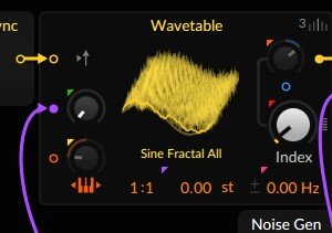

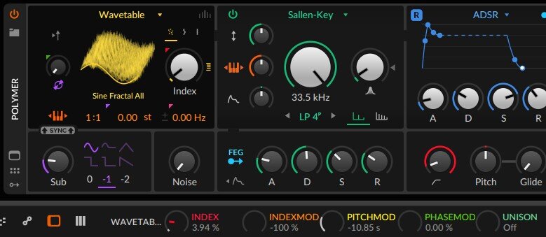

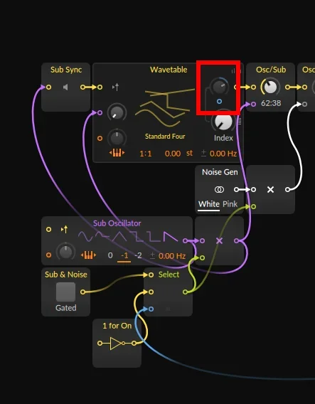

Frage zum Polymer ...
Weiss jemand wo "INDEXMOD" ist? (unten in der Infoleiste)
PITCHMOD habe ich mittlerweile gefunden. Das ist das Keytracking in der Grid Ansicht.
