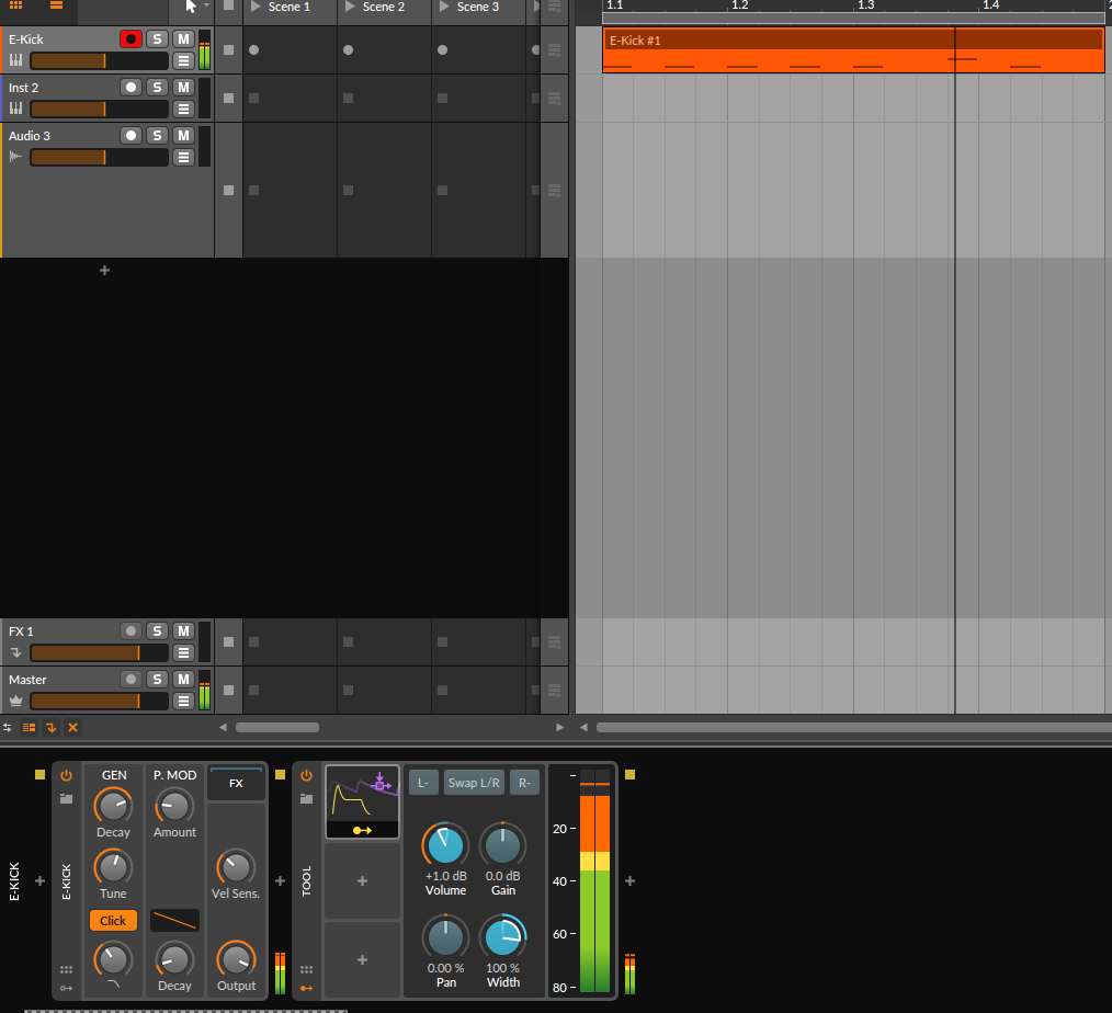

Kann es sein, dass der Note Sidechain in Bitwig nicht wie gewollt funktioniert? Ich möchte gerne mit dem "Tool" von Bitwig die Lautstärke mit dem Note Sidechain automatieren. Jedoch wird der Note Sidechain nicht getriggert - egal welche Spur ich dem Sidechain zuweisen möchte. Vermute mal, dass es ein Bug sein könnte...?
Funktioniert bei mir auch nicht. Habs aber vorher aber noch nie benutzt. Vielleicht mache auch was falsch.
  • #1.294
Also bei mir geht's:
  • #1.295
Habe auch nochmals damit rumgespielt. Interessant, auf einmal ging es und nach ein paar mal hin und her probieren gings wieder nicht mehr. Scheint ein Bug zu sein. Habe aber ein Workaround gefunden wie sich das Problem umgehen lässt:
Einfach das ganze "Tool" ohne Veränderung vom Automatisierungsfeld mit Ctrl und Mausklick einmal kopieren und dann geht es einwandfrei. Ob das nach dem Speichern des Projektes jedoch genau so wieder hergestellt wird, muss ich noch testen.
Aber danke euch! ;-)
  • #1.297
Ich kann den Fehler immer wieder reproduzieren. Hatte zuerst auch gedacht, dass entsprechende Spuren nicht gestartet waren. Dem war aber nicht so. Na ja, Bitwig wird ja laufend gepflegt und ich denke, wenn es ein Bug ist, wird das gefixt werden.
Hast du den Bug mit einer Beschreibung an den Support von Bitwig gemailt?
Hi Odo
Nein habe ich nicht gemacht. Erstens bin ich im Englisch eine pfeiffe. Verstehen geht einigermassen jedoch engschlisch reden und schreiben ist nochmals eine andere Hürde für mich! Habe aber gesehen, dass dieses Problem schon länger mal beschrieben wurde (2018 mit BW 2). Auf KVR gits es schon einen entsprechenden Thread: https://www.kvraudio.com/forum/viewtopic.php?t=508133
Ich vermute mal, dass (wenn es ein Bug sein sollte) dieser Bitwig bereits bekannt sein sollte.

  • #1.310
Mal gucken, habe geschrieben:
Guten Tag liebe Bitwiger
Leider passiert es oft, dass der Note Sidechain nicht wie gewollt funktioniert.
Vorgang:
Ich lade eine "Tool" Instanz in die Gerätestruktur. Füge eine Note Sidechain in die Automatisation hinzu. Dann passiert es oft, dass die Midi-Noten-Quellen die Daten nicht an diesen Note Sidechain liefern.
Wenn ich jedoch die ganze "Tool" Instanz von Bitwig mit Ctrl-C und Mausklick Kopiere und wieder einfüge, werden die Notendaten an die Note Sidechain übergeben. So wie es sein sollte.
Nutze selber BW 4.4.1 aber hatte das Problem schon vorher (bin BW User seit 4.3.1).
Für mich habe ich einen Workaround gefunden (eben mit Copy-Paste) und für mich auch OK so. Aber Freunde auf Sequenzer.de hatten mir geraten, dies hier zu melden. Das Problem war auch schon mal in BW 2.2 der Fall. Hier noch ein Auszug aus dem KVR Forum von 2018: https://www.kvraudio.com/forum/viewtopic.php?t=508133
Trotzdem liebe ich Bitwig meeega!
