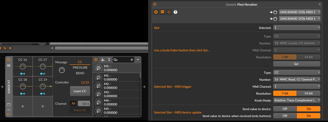

  • #1.334
Ich habe eine Frage in die Runde.
Ich benutze eine uralte Novation remote 25 Audio aka X-Station als Midi Controller per DIN Midi mit der Driven by @moss Extension und versuche seit geraumer Zeit das Touchpad mit Hilfe der X-Station Dokumentation als XY Pad für z.B. XY Instrumentin Bitwig, Hive 2 oder Zebra2 zu nutzen.
Eingestellt habe ich, dass das XY Pad für X1,X2,Y1,Y2 CC Werte schickt. Das scheinen aber keine reinen CC Werte zu sein, sondern irgendwas mit MMC oder damit oder darin verpackt. Leider kenne ich mich zu wenig damit aus. Die einzige Anzeige, die ich in der DbM Extension bei den Controller Settings bekomme, wenn ich auf dem Pad rumschrubbe, ist folgende
Kann mir da jemand helfen, oder weiss eine Info (Seite, Pamphlet, URL, Video) mit der ich das XY Pad ordentlich einbinden kann?

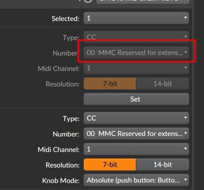

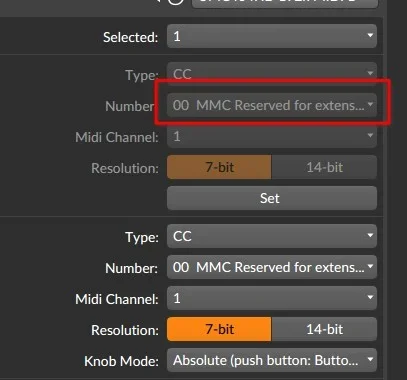

  • #1.335
Hallo Odo,
das ist etwas verwirrend, da in der "Number" Liste alle Beschreibungen für alle möglichen Typen stehen. Du musst also schauen was in Type steht und das ist CC. Es handelt sich in deinem Bild also um CC 0.
Wenn das Pad mehrere CCs gleichzeitig schickt kann es schwer sein die Learn Funktion zu verwenden. Deshalb am besten einfach unten manuell einstellen (du musst nicht immer den Set-Knopf verwenden).

  • #1.336
Hallo Odo,
Ich habe mal versucht in Bitwig mit dem MIDI Modulator das CC manuell "einzufangen" und auch das MIDI CC Instrument , aber es kommt leider gar nichts an. Daher dachte ich, dass es eventuell wegen MMC irgendwas zu beachten gibt, was ich nicht weiss. Hmmm .. ich habe das Gefühl, dass ich irgendwas übersehe.

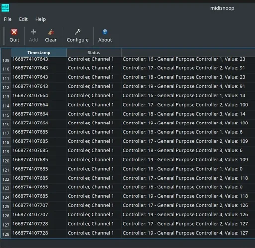

  • #1.340
Nimm trotzdem mal zur Sicherheit einen Midi Monitor.
Ok mache ich .. aktuell bekomme ich über den Midi Monitor die korrekt eingestellten Daten rein
| B0 176 | 10 16 | 74 116 | 1 | CC 16 General Purpose Controller 1 (MSB)
| B0 176 | 11 17 | 41 65 | 1 | CC 17 General Purpose Controller 2 (MSB)
| B0 176 | 12 18 | 74 116 | 1 | CC 18 General Purpose Controller 3 (MSB)
| B0 176 | 13 19 | 41 65 | 1 | CC 19 General Purpose Controller 4 (MSB)

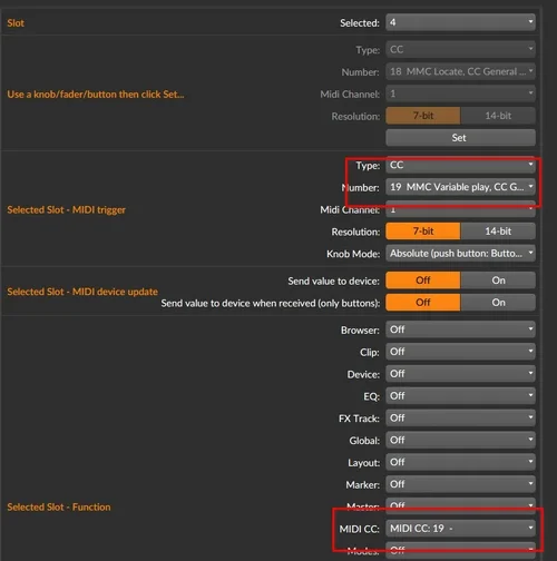

  • #1.341
OK, dann mach doch mal ein leeres Generic Flexi, und ordne diese den ersten 4 Slots zu (manuell).

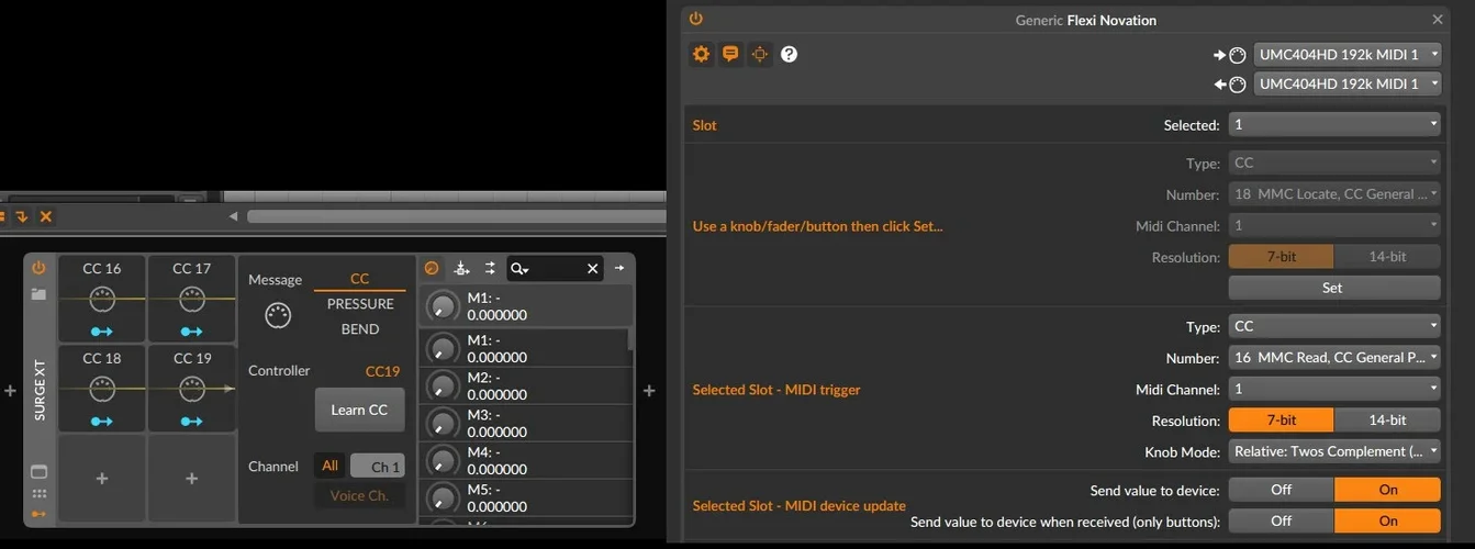

  • #1.344
"Kommt nichts an" heißt du siehst nichts im Learn-Bereich oder die Funktion(en) werden nicht ausgeführt? Was hast du denn zugewiesen?
Hier 2 Screenshots. Ich habe die Flexi Zuordnung (CC16-19) von Hand gemacht und auch die MIDI Modulatoren von Hand eingerichtet (automatisch geht das ja auch nicht).
Wenn ich dann auf dem Pad rumschrubbe, sieht man auch nichts in den Modulatoren.
Nehme ich beispielsweise das Modwheel (Stick) funktioniert das einwandfrei.
  • #1.345
Äh, wieso verwendest du jetzt CC Modulatoren?! Du musst doch im Generic Flexi eine Funktion auswählen, z.B. "Set Device Parameter 1".
Wenn du CC Modulatoren verwendest brauchst du kein Generic Flexi.
  • #1.346
Ich habe die ganze Zeit CC Modulatoren benutzt. Du meinst statt CC die MMC Konfiguration und dann auf ein CC mappen mit der Funktion. So kommt jetzt auch was an! 🚀 DANKE 🌻
