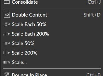

  • #1.384
In dem Artikel werden so einige interessante Midi features geannt. unter anderem die funktione "scale x2 ; scale /2". so wie ich das verstehe, sollen damit die midi noten halb, oder doppelt so schnell abgespielt werden.
leider finde ich die funktion nicht bzw. wird mir das Fenster nicht so dargestellt. vielleicht steh ich auch ein bisschen aufm schlauch. Kann mir wer helfen, wo ich das finde?
Der Artikel referenziert auf eine sehr alte Version von Bitwig ? .. ohja sehe von 2014 ... da hat sich eine Menge bisher getan.
Wenn du einen Cip im Arranger oder im Clip Launcher hast, dann kannst du mit einem Maus-Rechtsklick mehere Scale Optionen auswählen.
M.i.a.u.: tequan

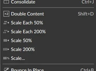

  • #1.385
super danke. hatte eigentlich gedacht, dass ich das auch ausprobiert hätte.
und war mir nicht sicher wie alt der artikel ist.
M.i.a.u.: OdoSendaidokai

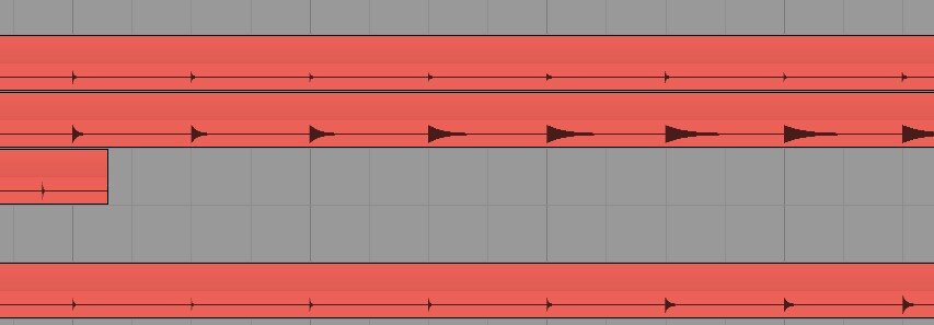

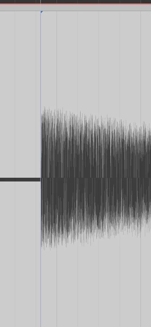

  • #1.400
Bisher hab ich Bitwig hauptsächlich als Steuerung für mein Modularsystem (über Expert Sleppers Module) genutzt.
Nun wollte ich mal an der Forumchallange teilnehmen und schleuse grad ein paar Percussions aus.
Noobfrage: Ich will die Samples jetzt in die Drummaschine slicen, würde die gern über onsets zerschnippeln, wenn ich in das Audio Event gehe wurde es von Bitwig zumindest nicht selbst gemacht, ich kann auch kein onsetsetting automatisieren (oder ich finde es nicht), wenn ich reinzoome, dann kann ich die onsets selber setzen, diesen Weg würde ich mir aber gern sparen und würde das gern automatisieren, any suggestions?
  • #1.401
Im Audio Editor, links auf "Onsets" klicken, dann werden alle erzeugt. Dann mit rechter Maustaste auf "Slice in Place...".
M.i.a.u.: Mindflanger
  • #1.402
ja danke für die Antwort, aber macht er nicht. Wenn ich die onsets selber setzte muss ich das ja sowieso klicken, macht er nicht.
  • #1.403
Probier mal Strg+Mausklick. Das erzeugt normalerweise die Onsets. Vorausgesetzt du hast vorher wie Moss geschrieben hat links auf "Onsets" eingestellt
  • #1.404
ich glaube es lag an meinem Ausgangsmaterial, ich habe etwas lauter aufgenommen und die Onsets werden fast alle gesetzt, ob es jetzt wirklich daran gelegen hat weiß ich nicht, jedenfalls funzt es irgendwie.
Danke für die Mühen.
