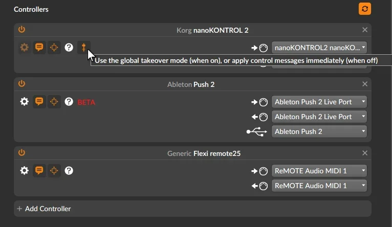

  • #1.446

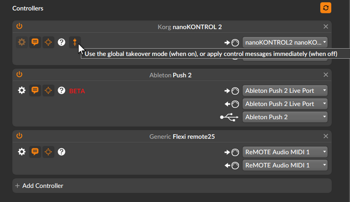

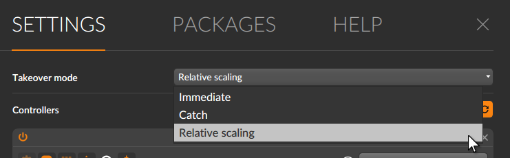

@moss eventuell hast du oder jemand hier eine Idee, wie das lösbar ist.
Bei den Controllern gibt s ja den Takeover Mode, mit dem ich festlegen kann, wie sich ein Software Regler verhält, wenn er nicht in der gleichen Position, wie der Hardwareregler steht.
  1. Immediate oder auch Jump = Beim Bewegen des Hardwarereglers springt der Software Regler mit einem Ruck auf die Position des Hardwarereglers
  2. Catch - Der HW Regler muss solange in Richtung des SW Reglers gedreht werden, bis er dessen Position erreicht, dann bewegt sich auch der SW Regler synchron mit dem HW Regler
  3. Relative Scaling - Der Unterschied zwischen SW und HW Regler wird durch die leicht übermäßige Bewegung/Annäherung an den HW Regler verkleinert.

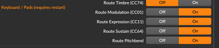

Ich habe jetzt ein Expression Pedal, das per MIDI CC 11 Daten über den Controller an Bitwig schickt. Ich habe bem Controller selbst "Relative Scaling" eingestellt, wobei ich glaube, dass das nur für den Controller selbst (ist auch Synthesizer) gilt. In Bitwig habe ich auch Relative Scaling eingestellt. Aber ich glaube da ich per MIDI CC 11 rein komme, gilt diese Einstellung nicht?
Ich benutze den DbM Generic Flexi und folgende Einstellung habe ich dort noch gemacht.
Gibt es eine Möglichkeit, die ich eventuell übersehe, wie ich mit dem Expression Pedal Midi CC 11 ein "Relative Scaling" hinbekomme?
Da bin ich mir nicht sicher. Wenn du aber die Option in Generic Flexi einschaltest, gehen die Daten direkt in Bitwig rein, d.h. ich vermute mal, dass dann die Scaling Option nicht mehr greift.
  • #1.448
Denke ich mir halt auch. Erst funktionierte das Expression Pedal ohne das Passthrough nicht .. jetzt tut es. Aber dennoch funktioniert das Relative Scaling damit nicht. Ich denke, ich schreibe mal den Support an. Danke 🌻

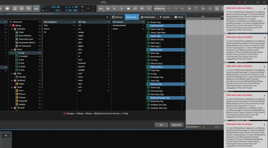

  • #1.449
bin grad von Bitwig ziemlich angenervt.
immer wenn ich irgendein Preset von Bitwig nehme was Bestandteil einer Kollektion ist, bekomme ich die Fehler dass der Pfad nicht stimmt und die Daten fehlen.
Dabei habe ich rein gar nichts geändert. Es ist egal was ich an Presets versuche zu benutzen, ich erhalte IMMER einen Fehler dass die Daten fehlen und nicht gefunden werden konnten. Auch deinstallieren und neu installieren der Packages bringt NICHTS. Komischerweise ist das Problem nur auf dem Desktop, nicht auf dem Laptop. Da poppt immer rechts so ein kleines Fensterchen auf und sagt, dass das Preset nicht gefunden werden kann. Kennt das jemand ? Es ist völlig hupe, welches der Presets ich nehme, ob aus der Essentials oder Extended oder einer Artist Kollektion, der Fehler bleibt. Beim Verfolgen des Pfades fiel mir auf, dass der zweite Bitwig Ordner nicht da ist - darunter gehts dann weiter mit Bitwig Factory Device Presets\E-Clap beispielsweise usw. - wieso hat Bitwig hier auf einmal nicht mehr den richtigen Pfad ?
Wie kann man das fixen? Ich habe NICHTS geändert, immer nur die Updates installiert, sonst gar nichts.
  • #1.450
Kannst du denn mit dem Explorer auf den Pfad zugreifen der da rechts angezeigt wird?
Also C:\users\MFakaNemo\...
  • #1.451
ja, und dann fehlen die Bitwig Unterordner.
manchmal ist es sogar noch krasser, da stehen in der Fehlermeldung drei Unterordner mit Bitwig, die es aber gar nicht gibt
ich deinstalliere jetzt alles. mir reichts.
einmal frisch drauf und fertig. der Index ist bestimmt corrupted. kann sein dass das von den vielen Updates kommt. von alleine passiert sowas ja nicht. ich lösche auch gleich alles unter AppData, alles von Bitwig, damit nichts mehr drauf ist.
  • #1.452
Es könnte sein, dass es so eine Option geben muss, damit das funktioniert. Liefert das die API?
Das nanoKontrol2 wird mit dem etwas sehr einfachen Bitwig original Script gesteuert.

  • #1.454
problem resolved. Neuinstallation hats gerichtet.
der Support meinte, man hätte auch neu indexieren können (index in AppData löschen), damit alles neu eingelesen wird, aber ich habs frisch aufgespielt und dabei gleich mein Bitwig bischen besser konfiguriert von den Shortkeys und allem drum und dran. Läuft wieder richtig gut.
Aber wie die Pfade so plötzlich verändert wurden, darauf hat jedoch niemand eine Antwort.
M.i.a.u.: OdoSendaidokai und laux
  • #1.455
Soll kein Betriebsystem Bashing sein, aber die Windows Registry und die vielen Caches sind ein abartiges Molloch und es gibt zuviele "Tools" die irgendwas "reparieren" und meistens nur Verknüpfungen löschen. Vielleicht ist das ja in deinem Fall auch passiert.
Aber schön, dass es wieder funktioniert 🚀

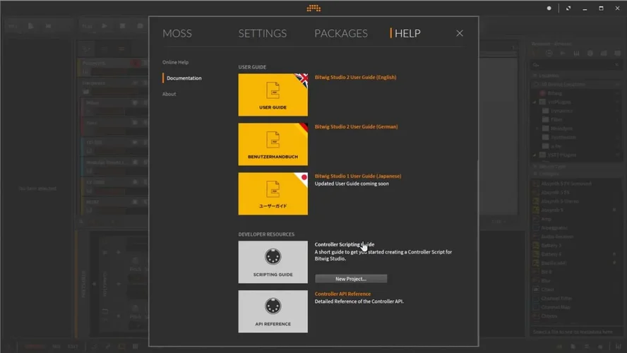

Wo ist eigentlich der Controller Scripting Guide in Bitwig hin?
Bei mir gibt es nur noch die API Reference

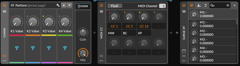

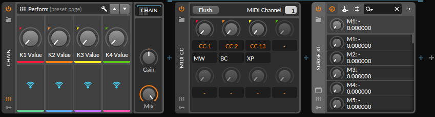

Ich habe wieder was ;-) Und zwar benutze ich fast mit allen Midi Controllern DbM von @moss weil ich viel die Remote Pages oder Parameter Pages, oder wie die gerade heissen nutze.
Jetzt bin ich vermutlich - mal wieder - auf einen merkwürdigen Bug gestossen.
Für das Korg nanoKontrol2 nutze ich das Bitwig Script, das in Javascript geschrieben ist. (Bitwig 4.4.6)
# Szenario 1​
Ich nutze z.B. folgendes Szenario : Chain Device mit Remote Pages, darin Midi CC und dahinter, ausserhalb des Chain Devices, z.B. SurgeXT mit ein paar MIDI CC Zuordnungen. (SurgeXT intern)
Also
Code:
Chain (Midi CC) + Surge
Mit jedem Controller, der über DbM läuft, kann ich das Chain Device auswählen und rumschrauben, wie so ein Akkuschrauber auf Speed. Funktioniert hervorragend.
Beim Kork nanoKontrol2 regt sich da nüscht. Das reagiert nur bei Szenario 2
# Szenario 2​
Code:
Chain (Midi CC + SurgeXT)
So funktioniert das auch mit dem Korg nanoKontrol2
Warum haben die DbM Scripte kein Problem damit und warum das Bitwig Script?
Liegt das am Unterschied Javascript und Java? Bzw daran, wie Bitwig das interpretiert?
Könnte das jemand mal nachstellen und eventuell bestätigen?
