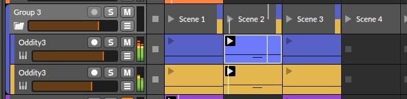

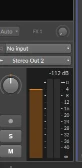

hallo,
hab mir vor 2 tagen das bitwig 4 studio gegönnt und bräuchte mal hilfe zur gruppen bildung :)
ich möchte 2 vst spuren zu einer group zusammenfügen zwecks FX.
das bekomme ich auch hin,ist ja ganz einfach...nur... ich bekomme keinen audio input auf die gruppe.
sollte da nicht automatisch das audio signal der 2 spuren aus der gruppe anliegen ?
ich kann irgendwie nur einen einzelnen kanal via input rein routen,aber das ist ja eigentlich nicht sinn der sache...

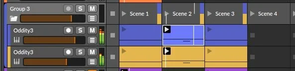

  • #1.416
hallo,

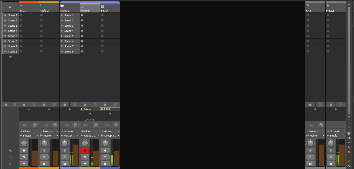

thxAnhang anzeigen 161755Anhang anzeigen 161756
Zeig mal den Mixer.
  • #1.418

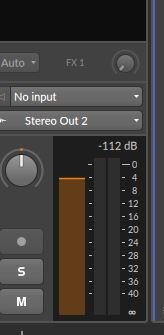

Eventuell stimmen deine Ausgangskanäle nicht. Statt Streeo out, sollte da eigentlich Group 3 stehen. Und die Gruppe auf den Master bzw. Speaker.

  • #1.419
@marco93
danke,habs hinbekommen !
aber sollte das nicht automatisch gehn ?
hab die beiden kanäle jetzt von hand eingefügt...

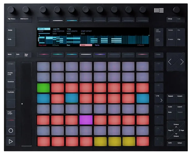

@moss wäre es möglich für die Push2 eine Session View zu haben, die Projekte mit Gruppen und Untergruppen einfach flach auf den Pads anzeigt? Also komplett alles auf einmal, ohne, dass man Deep Diven muss? Bei mir funktioniert das leider oft genug nicht, so dass ich wieder zur Maus rüber muss. So ungefähr in 80% der Fälle.
Also die Pad Szenen in grau in der normalen Bitwig Clip Launcher View und darin die Pad Clips farbig. Scrollen weiterhin mit den Oktaven Tasten. Beim Drücken auf die grauen Szenen Pads, wird entsprechend die Szene bzw Unterszene gestartet.
Dann ist zwar ein wenig mehr Scrollen angesagt, aber muss das ganze Set nicht komplett anders aufbauen, was zur Folge hat, dass manche Gruppen FX nicht mehr so einfach möglich sind.

Interessante Idee. Ich bin mir nicht sicher ob das aktuell machbar ist. Und ich vermute, dass das Problem mit dem nicht nachvollziehbaren herumgespringe beim Start von Unter-Szenen damit nicht gefixt wird. Schau ich mir bei Gelegenheit (hust hust) mal an.

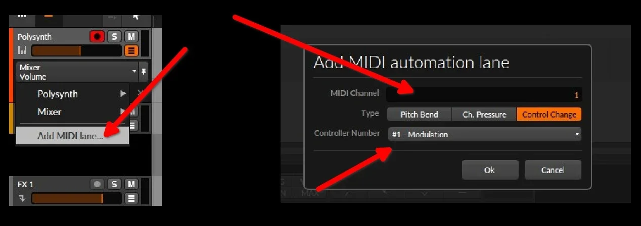

Habe grad an den Bitwig Support geschrieben. Ich glaube ein gröberes Problem erklickt zu haben. Eventuell kann jemand das kurz nachvollziehen? Hier die Meldung an Bitwig:
Lieber Bitwig Support
Folgendes Problem erkannt:
Die letzte Position des Modulationsrades wird nicht mit gespeichert. Diese Position wird nach jedem Öffnen wieder auf 0 gesetzt. Das dürfte nicht sein. Es gibt Kontakt-Librarys, bei denen in dieser 0 Position nichts mehr zu hören ist. Somit ist das ganze Projekt nach dem erneuten Öffnen nicht mehr auf dem letzen Stand.
Ich habe momentan nur ein Workflow gefunden, der das provisorisch behebt. Ich muss zwingend immer eine Automation zum Modulationsrad anlegen. Leider fehlt im Automatiosmenü der Controller #1, der das Modulationsrad steuert. Also muss die Automation aufgezeichnet werden und kann erst dann händisch manipuliert werden. Bei dieser Automation wird aber das Midi-Event neu aufgeteilt und muss nachher noch konsolidiert werden.
Also alles in Allem einen recht aufwendigen Prozess der nur nötig ist, weil die Position des Modulationsrades nicht gespeichert wird.
Dies müsste man dringend beheben, weil dies eine Spassbremse ist! ;-)
Zu diesem Thema gibt es allerdings die Möglichkeit das CC01 direkt auszuwählen. Gehe einfach wie im Bild auf "Add MIDI lane"

Danke für Deinen Input. Bin leider erst jetzt wieder "aktiv" geworden. Das ich eine Midi-Lane anlegen kann wusste ich nicht. Dein Tip hilft aber sehr, sehr!
Gestern hat sich der Support von Bitwig gemeldet und meint, es müsse wohl so sein wie es ist, da der Modulations-Controller vom Keyboard wie Tastenschläge abgerufen werden müssen. Bin zwar nicht gleicher Meinung und muss das mal mit Cubase oder Ableton Live vergleichen. Habe aber beide Programme nicht mehr installiert auf meinem System (aber habe die Lizenzen).
Meiner Meinung nach muss die letzte Position vom Modulationsrad mit abgespeichert werden. So wie alle Reglereinstellungen des VST`s oder Clap`s... Kannte das Phänomen unter Cubase oder Live nicht bis dato.
Aber Danke für Deinen Lösungsvorschlag. Schade ist halt, dass durch diese Automation das reinspielen mit dem Modulationsrad nach der Aufzeichnung der Midi-Lane nicht mehr so einfach "ad hook" mehr möglich ist. Irgendwas läuft hier wirklich nicht so, wie es praktisch sein müsste. Hoffe, ich irre mich da nicht! ;-)

Da stimme ich dem Support zu. Wenn du einen CC auf einem bestimmten Wert im Song brauchst dann musst du ihn auch dort aufnehmen (wüsste auch nicht, dass das in irgendeiner anderen DAW anders wäre).
