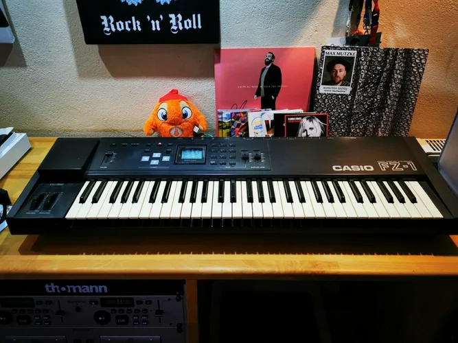

Aber erst muss das gute Stück mal unbeschadet ankommen 🤞
Meiner hat im Laufe der Jahre einen kleinen Kratzer auf der rechten Fläche - den werde ich mal retouchieren.
Dann leicht vergilbte Klavitatur.
Auf alle Fälle ein Foto wert, ich denke den setze ich mal in Szene !
( Was für den Fotothreat hier )

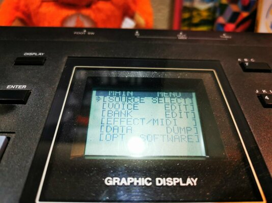

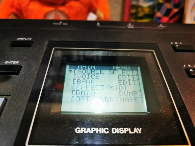

Hui, wusste gar nicht das Disketten "neu" so teuer geworden sind. Biete bei eBay mit einem vertretbaren Betrag bei einem 30 Stck. Paket mit.
Ich bin selber gespannt auf den Zustand des Geräts, der VK ist Erstbesitzer. Hab ein Bild vom Gerät und eins vom Display von eBay KA:
Glückwunsch - sieht doch vom Zustand sehr gut aus - auch das Display ( was ich bei mir letzt tauschte )
Willkommen im FZ-Club !
Danke! Noch ist er nicht da, wie gesagt das sind die Bilder der Anzeige von ebay KA.
Kanst du mir ein best-practise geben zum Display Tausch?
Hast du nur die Leuchtfolie ausgetauscht oder das ganze Display?
  • #75
Wenn das Display so aussieht wie im Bild brauchst Du das nicht tauschen
Man sieht dort das klassische "Schwimmbadblau" - also nicht angestrahlt = nicht gefaked denke ich, ich habe nur die Leuchtfolie getauscht, die war hin bei mir.
