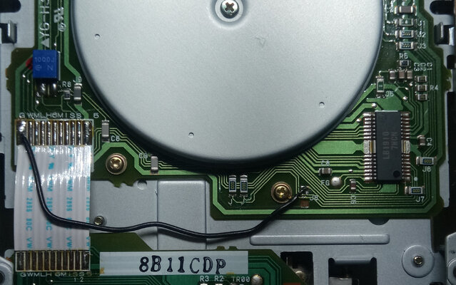

So, jetzt habe ich es auch geschafft. Die PC-Floppy wurde entsprechend nach http://www.buchty.net/casio/fz1-diskdrive.html modifiziert:
- Drehzahl auf 360UPM erhöht (Pin 5 von LB1910 auf Gnd, 0R nach Vcc entfernt)
- Omniflop-Anpassung von swissdoc
Formatieren/Lesen/Schreiben bei PC und FZ-1 100% kompatibel.
Danke für die Unterstützung!
M.i.a.u.: Miks

leider habe ich keinen Herstellernamen auf dem Laufwerk gesehen. Ich habe mich nur nach dem Sanyo Chip LB1910 gerichtet.
Laufwerk ist an Motherboard-Diskettenlaufwerksanschluss eines "vintage"-Fujitsu-Siemens Rechners (> 25 Jahre) angeschlossen.
Windows XP Pro (sogar nur SP1) .
