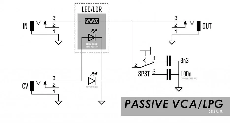

Tja, dachte ich mir schon. Auf jeden Fall ein bißchen zuviel für eine CV mit CD4016 zu schalten (Verwendung in einem Sequencer war mein Vorhaben, die akzeptieren aber nur 10mA In/Out).
Zumindest sind bei mir schon 2 durch.
Kann mir jemand sagen, welche Transistoren evtl. als Schalter gehen ( 5V an Basis mit R und dann
9V CV schalten in gesättigtem/ungesättigtem Zustand)?
Ich weiß nicht wie das gemeint ist ?
Der einfachste "Schalter" für den Anfang sollte ein LDR sein.
CV mit dem CD4016 zu schalten sollte auch kein Problem sein, wenn an den Ein- und Ausgängen Operationsverstärker (TL072) die "CV" -Spannung und auch das Schaltsignal- "Gate"
unabhängig machen.
Solche Schaltungen sind etwas schwieriger. Kann man aber auch mit Transistoren aufbauen.
