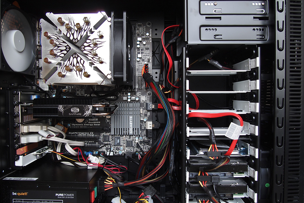

Gut aussehen tut er schonmal ;)
Wieviel wiegt der Lüfter eigentlich?
Die hängen immernoch nur am Mainboard, oder? Bei den Lüftergrößen/-gewichten ist das ja im Prinzip eine Fehlkonstruktion.
Bei mir wäre nach meinem Zyklus (6 Jahre) eigentlich nächstes Jahr wieder ein neuer Rechner an der Reihe, ich habe aber nicht das Gefühl, dass es technologisch wirklich vorwärts geht. Immerhin gibt's SSD, aber sonst ist es derselbe alte Kram ein bisschen aufgeblasen. :dunno:
  • #43
Unter 100g, der ist ja hauptsächlich aus Plaste. ;-)
Der Kühlkörper wiegt ne Ecke mehr, aber nicht genug, um dem Mainboard schaden zu können.
Die hängen immernoch nur am Mainboard, oder? Bei den Lüftergrößen/-gewichten ist das ja i Prinzip eine Fehlkonstruktion.
Ja, und definitiv nein. Mir ist kein einziger Fall von Schäden am Mainboard durch solche Kühler bekannt, wo der nicht grob fahrlässig transportiert wurde, sprich ungepolstert mit fetten Stößen. Da reißen allerdings auch gerne mal Grafikkartenkühler ab.
Das sind ja Multilayerplatinen mit recht großen Kupferflächen drin, die grinsen nur müde über ein paar hundert Gramm.
Mehr als 4 GB RAM nutzbar, erheblich schnellere Schnittstellen (SATA3, USB3), und im Einzelkern schon mehr Rechenleistung, als in allen 4 Kernen eines 4-Kerners vor 6 Jahren, würde ich nicht als wenig Fortschritt betrachten.
Ich aktualisiere den Bauvorschlag die Tage mal mit den neuen CPUs.
