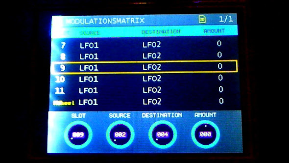

Modulationsmatrix im DE:Generator
Wie man auf dem Bild erkennen kann, besteht das Daten Array aus 6 Reihen (Slots) mit jeweils 3 Datenfeldern (Source, Destination, Amount).
Der Zugriff auf ein Datenelement in der Modulationsmatrix erfolgt mit einem Zeilen- und Spaltenindex. Unter C sieht das zB dann so aus:

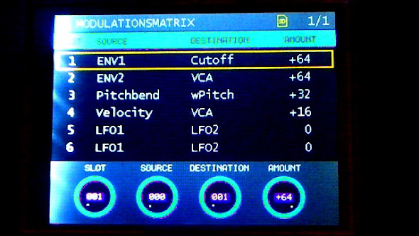

Die Modulationsmatrix ist fertig. Es stehen insgesamt 12 Slots zur Verfügung in dem jeweils eine Modulationsquelle mit einem Ziel verknüpft werden kann. Die Modulationsstärke kann von +64 bis -64 geregelt werden. Die Tage werde ich dann ein ausführliches Video mit dem DE:generator und meinem neuen DigiScope machen.
Modulationsmatrix

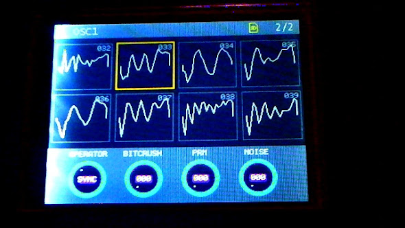

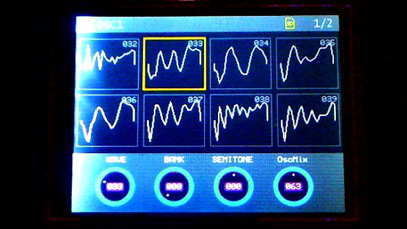

Zur Zeit programmiere ich noch ein wenig an den neuen Funktionen für die Oszillatoren. Folgende Funktionen sind bereits implementiert: SUM, Ring, XOR, Sync, Bitcrushing, Noise und FM.
Auch hier folgt ein Video sobald das neue DigiScope angekommen ist smile
Oszillator Menü

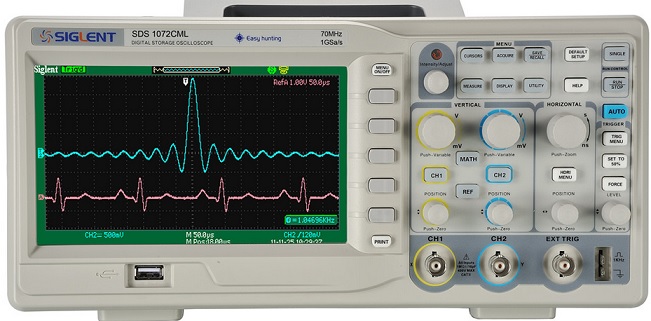

Mein neues DigiScope
Mein altes Hameg HM203-6 20MHz hat fast 20 Jahre auf'm Buckel und läuft immer noch. Gut.. ein paar Dinge funktionieren nicht mehr so wie am Anfang, zB haben die Poties und Drehschalter manch mal einen kleinen Wackelkontakte, aber im Prinzip tut es doch noch seinen Dienst.
Mein neues Scope ist ein Siglent SDS1072CML Zweikanal Digital-Oszilloskop mit einer Bandbreite von 70 MHz, einer Abtastrate von 1 GSa/s und einer Speichertiefe von 2 Mpts. Die großen 7" (17,78 cm) TFT Farbbildschirme idt sehr gut ablesbar und durch 18 Divisions in der Horizontalen steht ständig ein maximaler Bereich für die Signaldarstellung zur Verfügung. Die Signalkurven und die FFT-Anzeige kann gleichzeitig im Display angezeigt werden. Ein sehr nützliches Future ist die Alternative Trigger Funktion. Das Oszilloskop kann damit auf beide Kanäle getrennt Triggern. Damit können auch Signale unterschiedlicher Frequenz sauber gleichzeitig dargestellt werden. Freu mich schon sehr drauf. "Rolf-Packt-Aus" ebueb

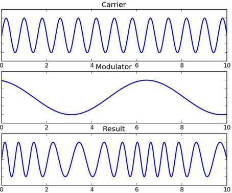

Die letzten Tage habe ich an einer einfachen FM-Synthese für den DE:generator programmiert. Die FM-Synthese ist vermutlich vielen schon bekannt, aber für die Neulinge unter euch hier ein kleiner Erklärungsversuch.
Der Begriff FM steht für Frequenzmodulation. Kern einer einfachen FM-Synthese ist ein Paar aus zwei Oscillatoren. Die Amplitude des 1.Oszillators (Modulator) steuert die Tonhöhe - also die Frequenz - des 2.Oszillators (Carrier). Das Verändern der Frequenzverhältnisse von Modulator zu Cerrier und die Veränderung der Amplitude des Modulators steuern dabei den Klang.
FM-Synthese
Mit der Frequenzmodulation lassen sich viele komplexe Klangspektren erzeugen, egal ob Bässe, E-Pianos oder Glockenspiel bis hin zu stimm- und vokalartigen Sounds. Dabei ist nicht wirklich voraussagbar, wie der Sound danach erklingen wird, bietet aber zum Experimentieren und Erzeugen von Effekten einen sehr weiten Spielraum. Bei der FM werden in der Regel Sinuswellen benutzt, aber es können auch andere Wellenformen verwendet werden. Die zu erzeugende Klangfarbe wird dabei durch die Frequenzverhältnisse zwischen den Operatoren in Ratio-Werten angegeben. Die Ratio-Zahl gibt das Vielfache der jeweils gespielten Tonhöhe an.
Im DE:generator gibt es zwei FM Oszillatoren mit jeweils einem Parameter für Ratio und Frequenz. Im Anhang der Assembler-Code für einen FM Oszillator.

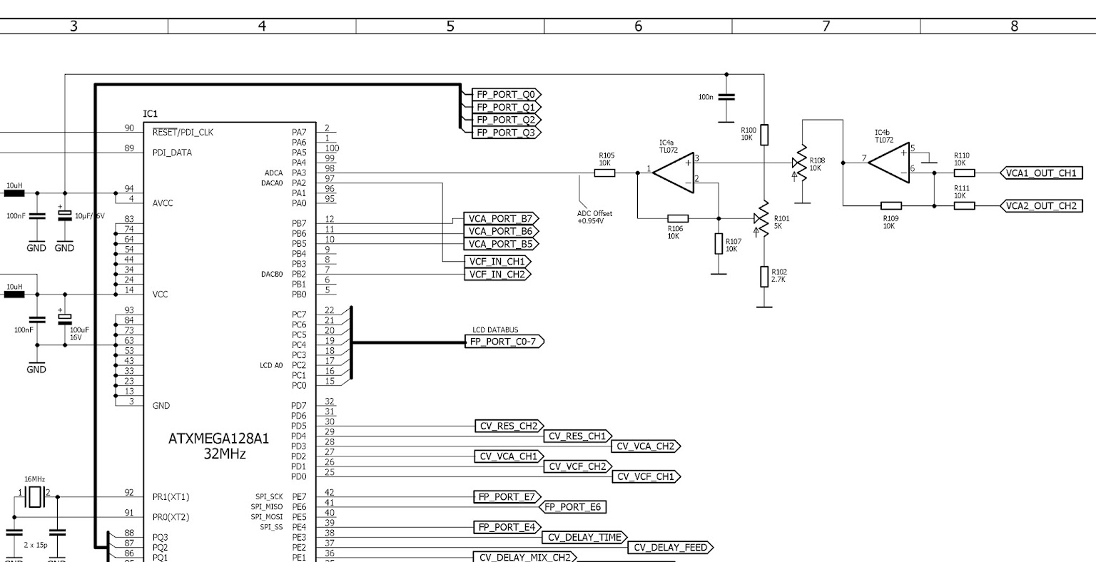

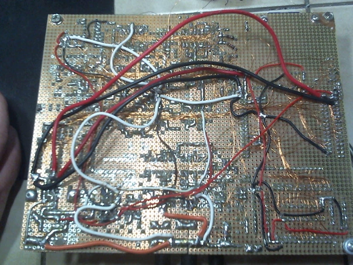

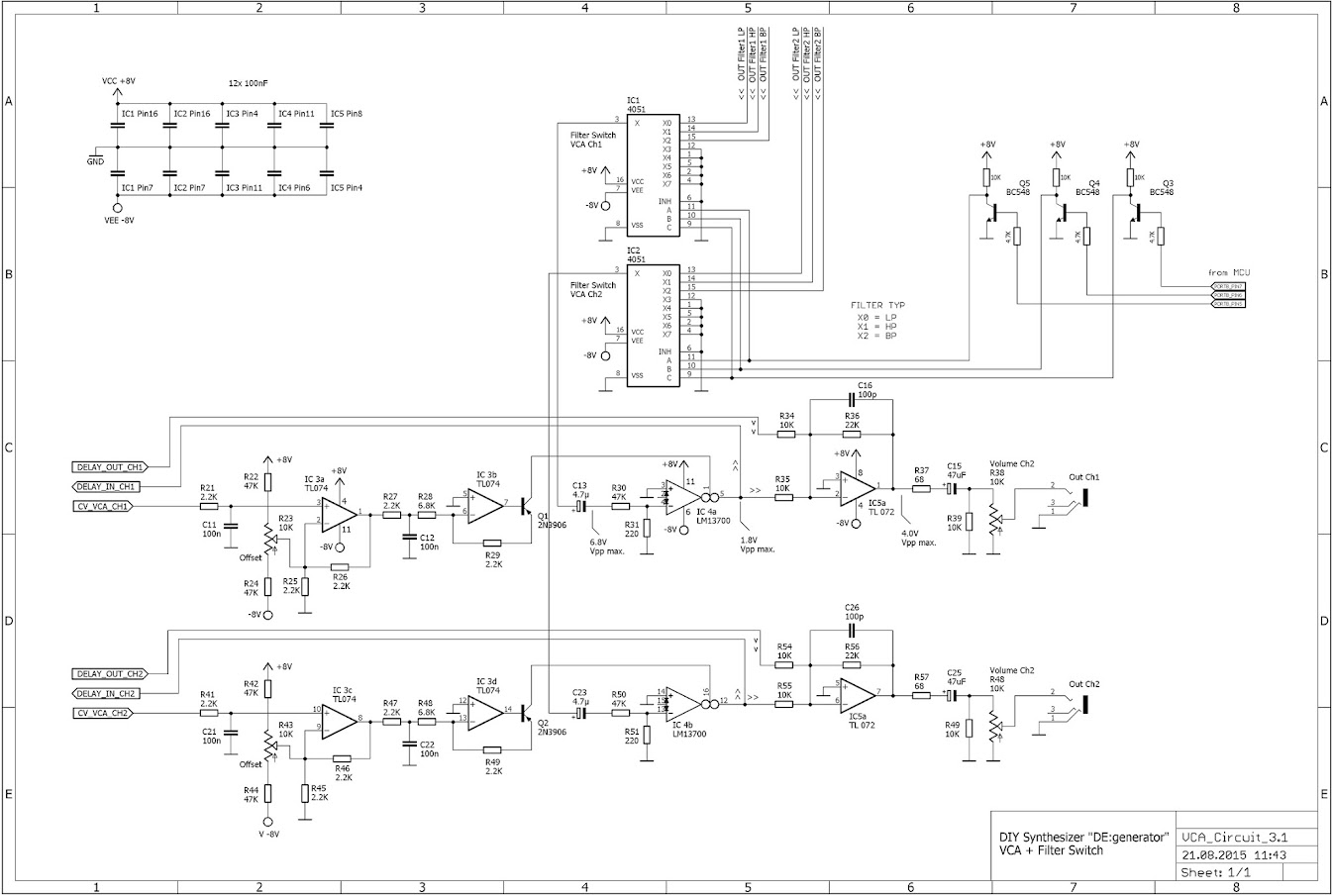

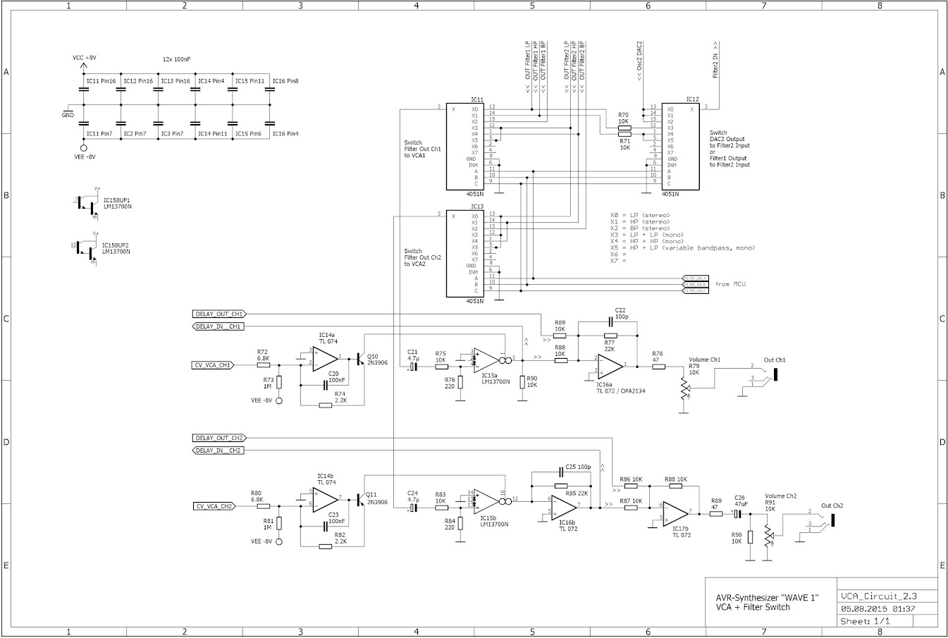

Zur Abwechslung wird mal wieder an der Hardware im DE:generator geschraubt. Die VCA Schaltung soll etwas verbessert werden und die Störgeräusche wzB das 50Hz Netzbrummen verringert werden. Durch den ganzen Drahtverhau unter der Prozessor Platine ist es schon erstaunlich das die Störgeräusche nicht viel größer sind. Durch dickere Masseverbindungen im Analogteil und Anpassung des Ausgangsverstärkers konnte ich das Netzbrummen so weit verringern, das es im Rauschteppisch des Audioausgangs fast untergeht.
Änderung in der VCA Schaltung (alte Schaltungsvariante Channel 1, neu Channel 2)
Fx Schaltung
Drahtverhau unter der Prozessorplatine
Gruß Rolf

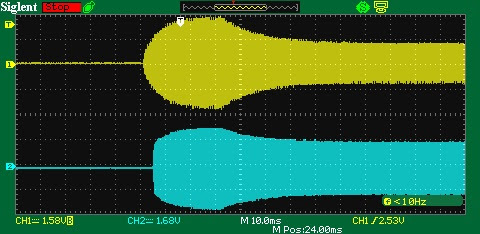

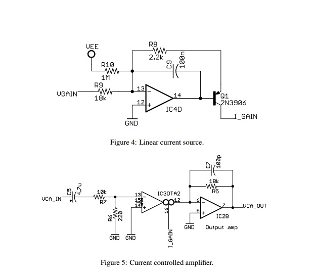

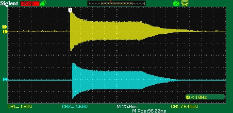

Stand der Dinge
Am VCA wird zur Zeit noch etwas geschraubt und gelötet. Mit meinem neuen Digi Scope hab ich schon einmal ein paar Messungen gemacht. Es ging dabei um die Verbesserung der VCA-Hüllkurve und Midi-Latenz.
Als Vergleichsobjekt musste mal wieder der kleine (aber feine) Shruthi Synthesizer herhalten.
Alte VCA-Schaltung (gleiche wie im Shruthi)
Neue VCA-Schaltung für DE:generator
Die Bauteilwerte müssen noch für eine Versorgungsspannung von +8V/-8V angepasst werden
Vergleich Attack Phase neue und alte VCA-Schaltung
Pic1: yellow = new circuit, blue = old circuit, Attack value = 21
Pic2: yellow = new circuit, blue = old circuit, Attack value = 0

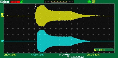

Vegleich der VCA-Hüllkurve zwischen DE:generator (gelb) und Shruthi (blau)
Auf beiden Synths die gleiche Attack Value = 30

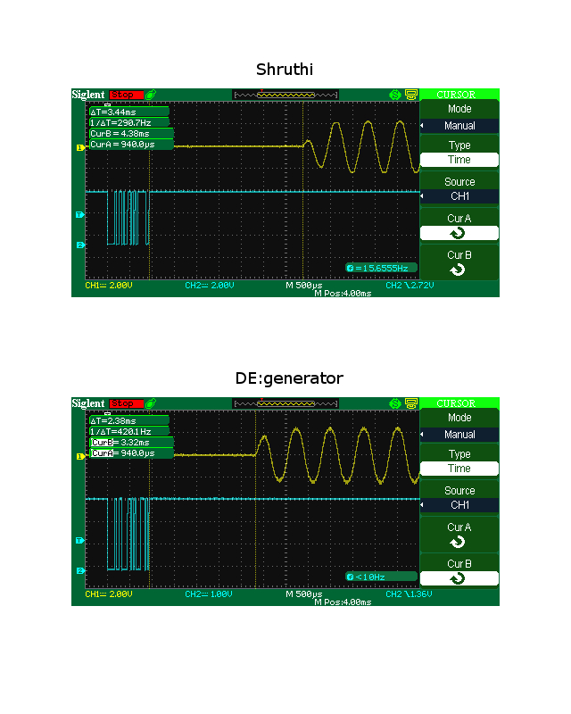

Midi Latenz im Vergleich zwischen Shruthi und DE:generator
Shruthi have smallest 3.44 msec
DE:generator have smallest 2.38 msec
Gruß Rolf

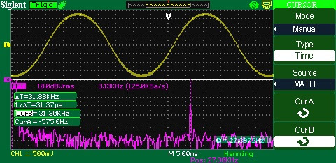

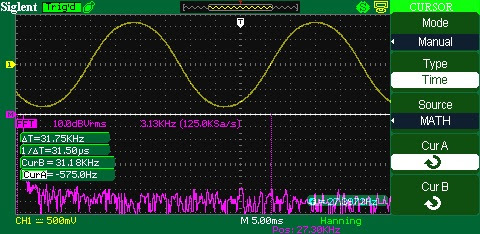

Es mach richtig Spaß mit meinem neuen DigiScope zu arbeiten. Spaßeshalber habe ich mir mal die Ausgangssignale vom DE:generator und Shruthi über die FFT-Funktion im DigiScope angesehen und ermittelt, wie stark die PWM-Steuerspannung für die Filter- und VCA-Schaltung am Ausgang noch zu sehen sind. Die PWM-Frequenz liegt im DE:generator bei 31KHz und im Shruthi bei 39KHz.
Für die Messung steht der Filter Cutoff Wert auf 127 (Filter inaktiv)
Bild 1: DE:generator mit neue VCA-Schaltung und besserer Unterdrückung der PWM-Frequenz
Bild 2: DE:generator mit alter VCA-Schaltung.
Man sieht hier deutlich die PWM-Frequenz von 31KHz
Bild 3: Shruthi Synthesizer mit 39KHz PWM
Gruß Rolf

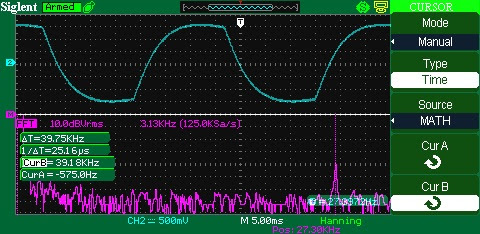

Montag Morgen und Regen... huh. Aber die Woche fängt für mich gut an und die Ideen sprudeln nur so.

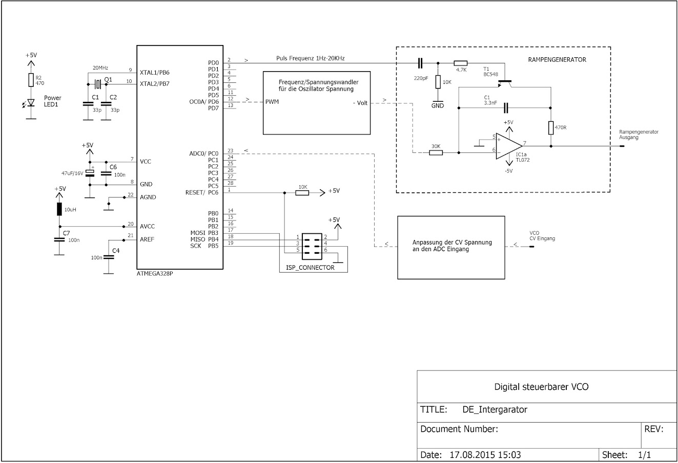

Parallel zum DE:generator arbeite ich für einen guten Freund an der Entwicklung eines kleinen digital steuerbaren VCO Moduls.
Das Konzept ist nicht neu und auch nicht revolutionär. In den 80er Jahren wurde das schon ähnlich im Juno Synthesizer gemacht.
Link: http://www.google.de/imgres?imgurl=http ... T4KHTivAlc
Das Prinzip
Ein ATMEL Mikrocontroller steuert die Frequenz eines analogen Rampengenerators (der eigentliche VCO). Durch einen kurzen Steuerimpuls
am Transistor T1 wird der Kondensators C1 sehr schnell entladen und die Rampenspannung sinkt auf Null Volt. Jetzt sperrt Transistor T1 und
der Kondensator fängt an sich wieder aufzuladen. Die Rampenspannung steigt wieder. Je schneller die Steuerimpulse desto größer die Frequenz im Rampengenerator.
Bild 1: Digital steuerbarer VCO
Leider gibt es da ein kleines Problem :( Mit zunehmender Frequenz wird die Ausgangsspannung am Rampengenerator immer kleiner. Der Grund ist,
dass der Kondensator C1 nicht mehr genug Zeit hat, sich voll Aufzuladen. Abhilfe schafft hier die Erhöhung der Ladespannung für den Kondensator
durch den Mikrocontroller.
Gruß Rolf

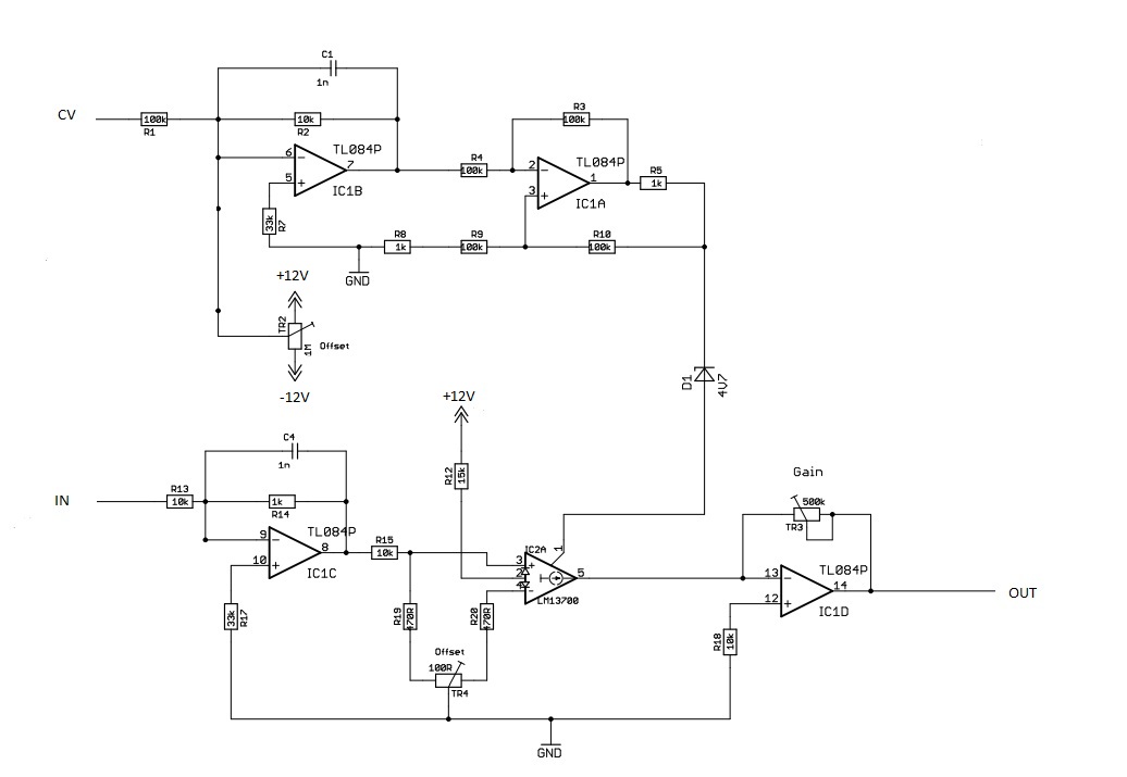

Hallo liebe Freunde und Leser
Zur Abwechselung habe ich mal wieder meinen Lötkolben in die Hand genommen und die VCA Schaltung im DE:genrator umgelötet. Der VCA ist jetzt fertig und funktioniert prächtig. Er hat eine sehr kurze Anstiegszeit und sehr gute Unterdrückung der PWM Steuersignale am Ausgang.
VCA Schaltung
Da der Mikrocontroller seinen PWM Portausgang nicht ganz auf 0 Volt bekommt, wird durch die Restspannung am CV-Eingang der VCA nicht ganz geschlossen und man kann bei nicht gedrückter Taste noch einen sehr leisen Ton wahrnehmen. Mit dem Trimmer R23/43 lässt sich die Offset Spannung am CV-Eingang so ausgleichen, dass am VCA Ausgang kein Ton mehr zu hören ist.
Das gleiche Problem konnte ich bei einem alten JUNO Synthesizer feststellen, den ein Freund vor kurzem auf einem Flohmarkt für schlappe 20 € gekauft hat :selfhammer:
Gruß Rolf

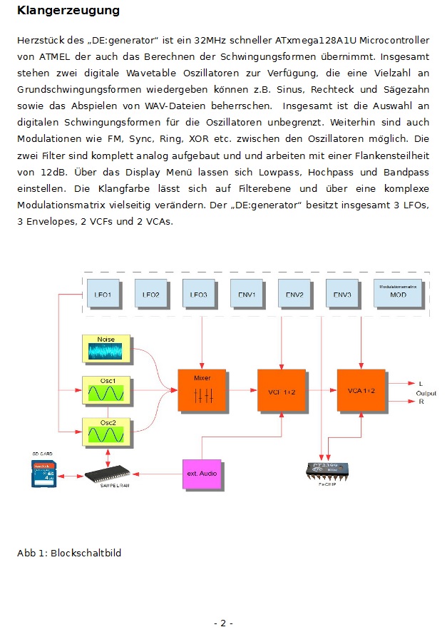

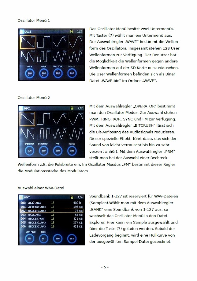

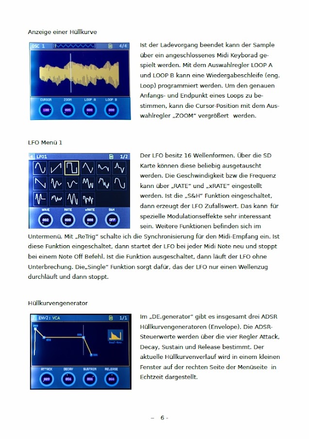

Zur Zeit arbeite ich an einer Produktpräsentation für den DE:generator. Es ist als Techniker nicht immer ganz einfach, die passenden Worte und Satzformulierungen zu finden, um seine Entwicklung auch dem Leien zu erklären. Aber ich habs versucht und hoffe das es mir gelungen ist. Hier eine kleine Kostprobe..
Produktpräsentation
Gruß Rolf

  • #201
Re: AVR Synthesizer "WAVE 1"

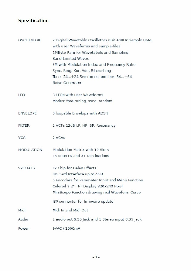

Es fehlen noch die Technischen Daten. Das Manual ist noch nicht ganz fehlerfrei und vollständig. Aber ich arbeite daran Augenzwinkern
Manual_03
Manual_04
Manual_05
Manual_06
Ein Problem gibt es beim abfotografieren der Menüseiten im Display. Durch den starken Kontrast und die ungleichmäßige Ausleuchtung sind die Fotos allesamt nicht besonders gut geworden. Mal schaun wie wir das besser machen können.
Gruß Rolf

Zur Zeit arbeite ich an der Sample-Funktion im DE:generator. Die Aufnahme klappt schon, aber die Störgeräusche sind noch sehr hoch. Gesamplet wird über den externen Filtereingang und VCA Ausgang mit 12Bit. Anschließend wird das Ergebnis auf 8Bit reduziert (Kappung der unteren 4 Bit) und ins Ram geschrieben. Das sollte den Störeinfluss vermindern. Klappt aber irgendwie noch nicht ganz.. Mal schaun wo das Problem liegt...
Bild: ADC Eingang
Mit R108 wird der Eingangspegel justiert und mit R101 der DC-Offset für den ADC Eingang.
Gruß Rolf
