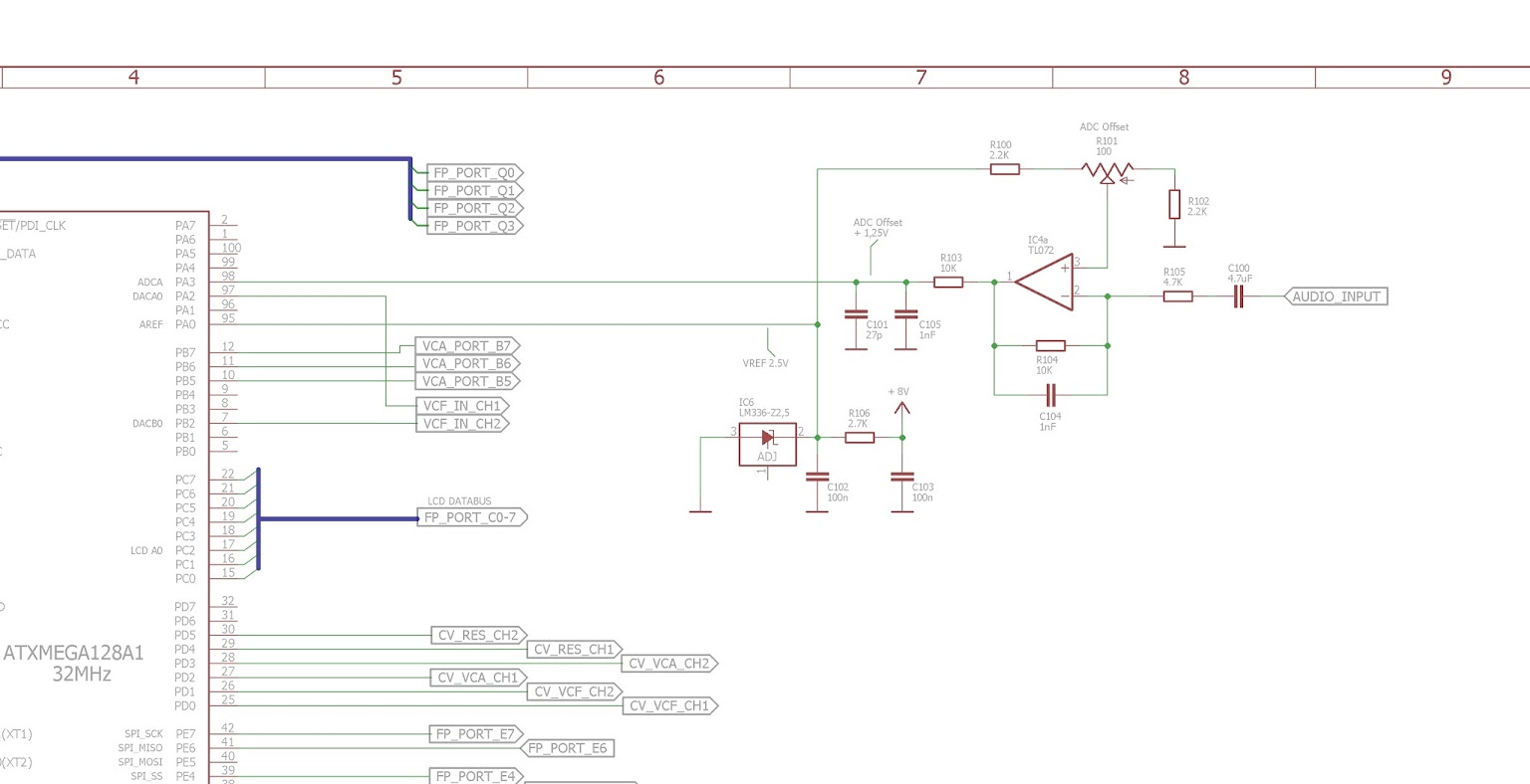

  • #211
Re: AVR Synthesizer "WAVE 1"
Hallöchen..
Ich habe die Eingangsschaltung für den Analog Digital Wandler etwas verbessert. Als erstes habe ich die interne Referenzspannungsquelle im Xmega durch einen LM336-Z2.5 ersetzt. Der LM336 erzeugt eine positive Referenzspannung von 2.5 Volt. Über den Port-Eingang PA0 wird die Referenzspannung dem Xmega zugeführt. Da ich den ADC-Eingang im sogenannten Single-ended Mode betreibe, benötigt dieser am Eingang eine positive Offset Spannung von 1.25 Volt die ich über den Spannungsteiler aus R100, R101 und R102 einstelle. Die Kondensatoren C101, C104 und C105 verringern hochfrequente Störanteile. Der Widerstand R103 dient als Strombegrenzer für den ADC-Eingang bei zu hohen Eingangsspannungen die bei Übersteuerung am Audio-Eingang auftreten können. Interne Schutzdioden im ADC-Eingang des Xmega schützen zusätzlich. Die Störgeräusche sind jetzt minimal. Der ADC im Xmega arbeitet mit einer Samplerate von 40KHz. Ein steilflankiger Tiefpassfilter ist dadurch nicht mehr notwendig. Für einen 8Bit Sampler ist der Klang erstaunlich gut. Hab mal ein Hörbeispiel auf Soundcloud hochgeladen.
Bild: ADC-Input
src: https://soundcloud.com/rolfdegen/sample-demo-02
Gruß Rolf

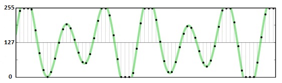

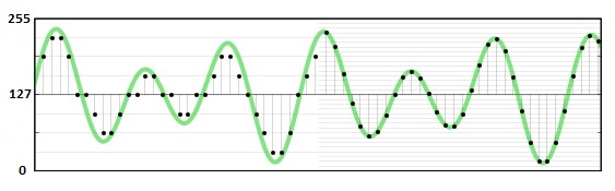

Thema Übersteuerung bei einer Sample Aufnahme
Um die Übersteuerung bei einer Sample Aufnahme zu vermeiden, habe ich eine Spitzenwertanzeige im "DE:generator" implementiert. Die Rote LED signalisiert dabei den maximalen Eingangspegel bei 0dB für den Analog Digital Wandler.
Sample Aufnahme mit Spitzenwertanzeige
Spitzenwertanzeige
Wie funktioniert nun so eine Spitzenwertanzeige. Spitzenpegelmesser messen die (maximalen) Amplitudenwerte von elektrischen Signalen. Das können sowohl positive als auch negative Amplituden sein. Vor der Messung eines Tonsignals wird dieses „gleichgerichtet“, d.h. es werden normalerweise die negativen Amplitudenwerte umgepolt. Würde man das nicht machen, so würde man eine Übersteuerung im negativen Bereich nicht bemerken.
Pegel unter 0dB
Pegel mit Übersteuerung des ADC-Eingangs
Sample Recording mit Clipping
Hier eine Aufnahme mit einem 440Hz Sinus Ton und einer digitalen Übersteuerung. Im Mittelteil der Aufnahme kann man die Übersteuerung sehr gut wahrnehmen.
Gruß Rolf

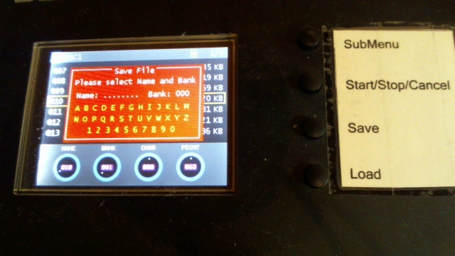

Was ich gerade mache?
Nach einer kleinen Herbst-Pause und einer PC Neuanschaffung überlege ich gerade, wie viel Dinge ich noch erledigen muss, bevor mein "DE:generator" fertig ist. Die größte Arbeit ist halt noch die Software. Wenn ich bedenke, wie viel tausend Zeilen Programmcode ich schon geschrieben haben und immer kommt noch etwas dazu oder wird umgeändert. Puh...
Zur Zeit programmiere ich das Abspeichern von aufgenommenen Samples und Sound Presets. Danach folgt das "Aufräumen" in der Sound-Engine. Mein Code ist das reine Chaos. Das muss ich unbedingt aufräumen, sonst verliere ich den Überblick ;)
Save Sample
Gruß Rolf

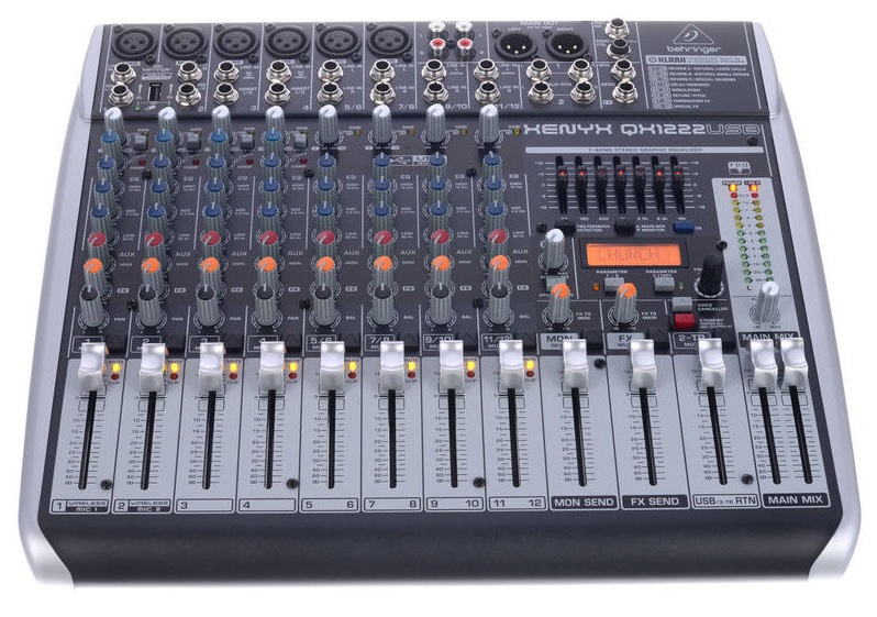

  • #223
Ich hätte noch einen Namensvorschlag zu machen: WaveDiver.
Ansonsten: ich verfolge das schon die ganze Zeit in aller Stille, sehr schönes Projekt!
  • #224
Danke :nihao:
Hab mir heute noch ein kleines Mischpult (Behringer* Xenyx X1222 USB) bestellt, damit ich beim Samplen und Abhören der Klänge vom Synth nicht immer tausend Kable umstecken muss.
Damit macht die Arbeit noch mehr Spaß :lol:
Mein neues Mischpult
Gruß Rolf

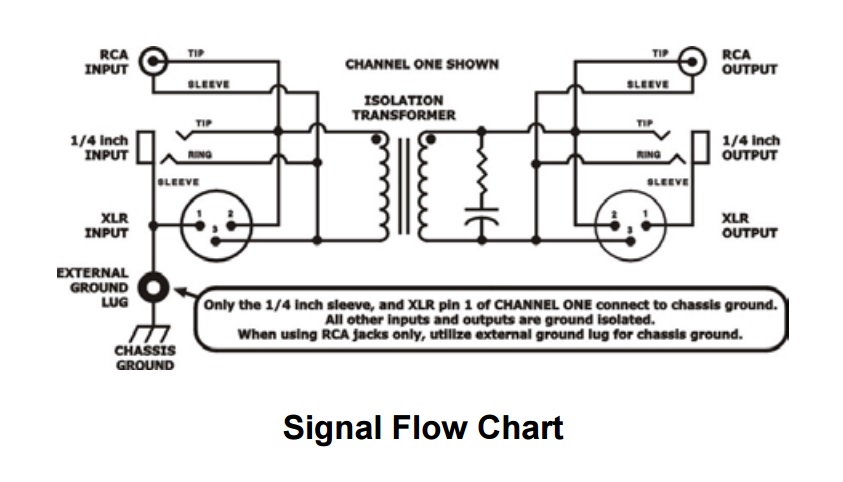

  • #231
rolfdegen schrieb:
Bin also gezwungen noch ein zusätzliches USB Audio Interface für den Computer zu kaufen, damit ich das Audiosignal über einen Eingang am Mischpult schalten kann. Doppelt gemoppelt... Mmmm ???
Oh, also noch ein Gerät für die USB Hall of Shame.
Das Störgeräusch kommt aus dem Rechner, fast immer von dessen Netzteil, und geht über die USB-Schirmung ans Mischpult, und da dort, so wie es ausschaut, die USB-Schirmung direkt mit der Gerätemasse verbunden ist, hast Du das Ganze wunderbar auf dem Audio drauf.
Abhilfe schafft eine Art Mantelstromfilter: Opfere ein USB-Kabel, trenne dessen Schirmung so auf, daß die beiden Enden sich nicht berühren und löte einen keramischen Kondensator mit 100pF über diese Stelle. Das Ganze dann mit Schrumpfschlauch fixieren (erst die Enden, dann den Kondensator) und fertig ist der Lack.
Da USB nie für solche Anwendungen vorgesehen war, ist eine derartige Entkopplung nicht Teil der Spezifikation, und daher wird auch fast überall die USB-Schirmung mit der Gerätemasse direkt verbunden, und da kein mir bekannter Windowsrechner seine USB-Schnittstellen auf diese Weise entkoppelt hat, hast Du auch eine schöne Störgeräuschproblematik.
Witzigerweise steckt in jedem billigen 2,5" USB-Festplattengehäuse ein solcher Kondensator an genau dieser Stelle drin.
Ich bin allerdings etwas überrascht, daß diese Problematik für Dich neu ist.
Da Kondensatoren ja auch einen Widerstand haben, kann man sowas leicht messen, wenn man Widerstandsmessung von USB-Schirmung gegen Gehäusemasse oder den Ring einer Klinkenbuchse betreibt.

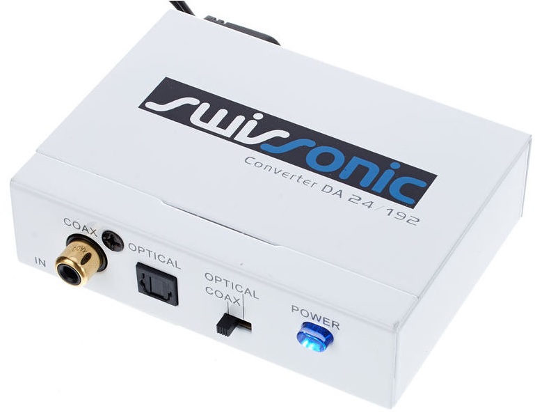

  • #232
Danke microbug. Werde deinen Tip mal ausprobieren.
Falls das nicht funktioniert, werde ich einen S/PDIF zu analog Converter benutzen. Zum Beispiel ist der DA 24/192 von Swissonic mit 24Bit/192KHz sehr interessant. Kostet nur 35,- Euro.
Mein Realtek Soundchip auf dem Motherboard unterstützt das 24Bit/192KHz Format.
S/PDIF Converter
Link S/PDIF Interface: https://www.thomann.de/de/swissonic_conv ... _24_96.htm*
Gruß Rolf

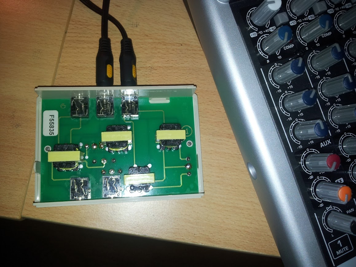

Hallöchen..
Eigene Tests haben ergeben, dass die USB Verbindung vom Computer zum Mischpult keinen Einfluß auf das Störgeräusch hat.
Ich habe mir Heute von einem Freund einen alten HOLMCO Sound:Connector ausgeliehen. In dem Gerät sitzen kleine Transformatoren (Trennübertrager), die eine galvanische Trennung von angeschlossenen Audiosignalen ermöglicht und somit das lästige Netztbrummen verhindert.
Jetzt funktioniert die Audioübertragung von Computer zu Mischpult störungsfrei. Allerdings sollte man bei der Positionierung des Sound:Connectors darauf achten, dass sich keine Netzteile in der Nähe befinden. Diese verursachen durch ihr starkes Magnetisches Streufeld wiederum ein Netzbrummen im Sound:Connector. Wenn man das beachten sind Störgeräusche nicht mehr hörbar. Das Gerät hat einen guten Übertragungsbereich von 20Hz - 20KHz und einen Klirrfaktor von 0.05% (1KHz). Der gemessene Fremdspannungsabstand liegt bei -77dB. Ferner ist es jetzt möglich, ein Audiosignal vom Computer übers Mischpult aufzunehmen und gleichzeitig das Ausgangssignal (Mainout) vom Mischpult über das USB-Interface im Computer digital aufzunehmen.
Sound:Connector
Fazit: Ich werde mir mal den S/PDIF Adapter bei Thomann bestellen und ausprobieren. Das benötigte 9V Netzteil und ein optisches Kabel (man kann auch Chinch nehmen) hab ich bestimmt noch in meiner Krabbelkiste liegen.
Gruß Rolf und gute Nacht :phat:

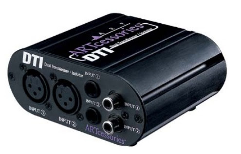

  • #235

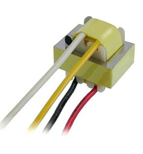

Fürs selber bauen einer DI-Box bietet der Musikstore einzelne Übertrager für 14,90 Euro an.
Auch die Firma Palmer bietet gute Übertrager und DI-Boxen an: http://www.palmer-germany.com/pro/de/PM ... -PMT08.htm
Übertrager
Techn. Daten
Audio Übertrager 1:1 Impedanzverhältnis: 200:200
Eingangs-/Ausgangsimpedanz in Ohm: 200/2k, (600/10k)
Max. Eingangspegel (@ 50 Hz, 1% THD): -3 dBu
Link: http://www.musicstore.de/de_DE/EUR/Neut ... ullDetails
Sehr gute Daten hat auch die DI-Box DTI von Applied Research & Technology für 48,- Euro.
DTI DI-Box
Techn. Daten
Kann mit Impedanzen von 600 Ohm bis 100 kOhm arbeiten.
Eingänge und Ausgänge stehen als XLR-, Klinken- und Cinchbuchsen zur Verfügung.
Kompaktes, schwarz eloxiertes Aluminiumgehäuse
Eingänge: XLR symmetrisch, 6,3-mm-Klinke unsymmetrisch, Cinch
Ausgänge: XLR symmetrisch, 6,3-mm-Klinke unsymmetrisch, Cinch
Frequenzbereich: 10 Hz Í 50 kHz, ±0,5 dB (bei +4 dBu)
Link DTI Di-Box: http://www.musicstore.de/de_DE/EUR/A.R. ... ullDetails
Link Palmer DI-Box mit sehr guten Daten: http://www.palmer-germany.com/pro/de/PA ... -PAN04.htm
Gruß Rolf

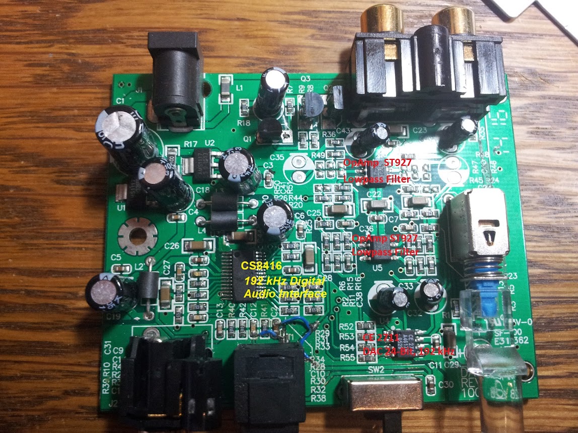

  • #236
Hallöchen..
Ich wollte mal wissen, was in dem 35,- Euro teuren S/PDIF Audio Converter von Swissonic so drin steckt und hab das kleine Kästchen aufgeschraubt. Gut.. für 35,- Euro kann man keine Studioqualität verlangen, aber man bekommt auch keinen Schrott geliefert smile
Swissonic SPDIF-Interface
Als erstes haben wir den S/PDIF Decoder Chip CS8416 von Cirrus Logic. Dieser Chip wandelt die seriellen S/PDIF-Daten in ein digitales Audio Format (I2S) für den DA-Wandler um. Über den I2S Ausgang des CS8416 ist der 24Bit Stereo DAC CE2711 von CEI Microlelectronics verbunden. Dieser wandelt die digitalen I2C Daten in ein analoges 24Bit Audiosignal. Über zwei rauscharmen Operationsverstärker TS972 die als Tiefpass Filter geschaltet sind, gelangt das Audiosignal an die beiden Chich-Ausgänge. Der Hersteller gibt für den 24Bit DAC ein SNR von 100dB an, was für meine semiprofessionellen Ansprüche mehr als ausreichend ist. Andere Wandler wzB der AD1852 schaffen da etwas mehr (115dB) sind aber doppelt so teuer.
Link S/PDIF Decoder CS8416: https://www.cirrus.com/cn/pubs/proDatas ... 416_F3.pdf
Link 24Bit DAC CE2711: http://wenku.baidu.com/view/91cf86da80eb6294dd886ce2
Link OPAmps TS927: http://www.st.com/st-web-ui/static/acti ... 001508.pdf
Gruß Rolf

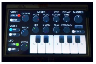

Ich habe die MiniScope Funktion in meinem Synthesizer verbessert. Das Zeichnen der Wellenformen geschieht jetzt wesentlich schneller.
In der alten Oszilloskop Routine habe ich zuerst den kompletten Bildschirmhintergrund schwarz gezeichnet, damit die alte Wellenform gelöscht wurde. Danach habe eine neue Wellenform Line gezeichnet. Das löschen der 40.000 Bildpunkte benötigte ein paar Millisekunden. Statt den Bildschirmhintergrund immer wieder neu zu löschen, wird jetzt die alte Wellenform aus dem Zwischenspeicher geladen und in Schwarz gezeichnet. Damit ist sie auf dem Display unsichtbar und ist quasi gelöscht. Jetzt zeichne ich die neue Wellenform Linie in weiß. Danach werden noch die Rasterpunkte gezeichnet.
Youtube Arduino MiniScope
Gruß Rolf

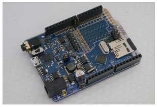

Und wiedereinmal erblickt ein kleiner Synthi die Welt der Musik. Goldilocks Analogue Synthesizer ist eigentlich kein analoger Synthesizer sondern basiert auf einem Arduino Shield mit ATmega1284p Chip und einem Gameduino 2 mit 4.3" Display.
Arduino Shield ATmega1284p
Gameduino2 mit TFT 4.2" Display
Youtube
Link: http://feilipu.me/2015/06/02/goldilocks ... nthesizer/
Gruß Rolf
