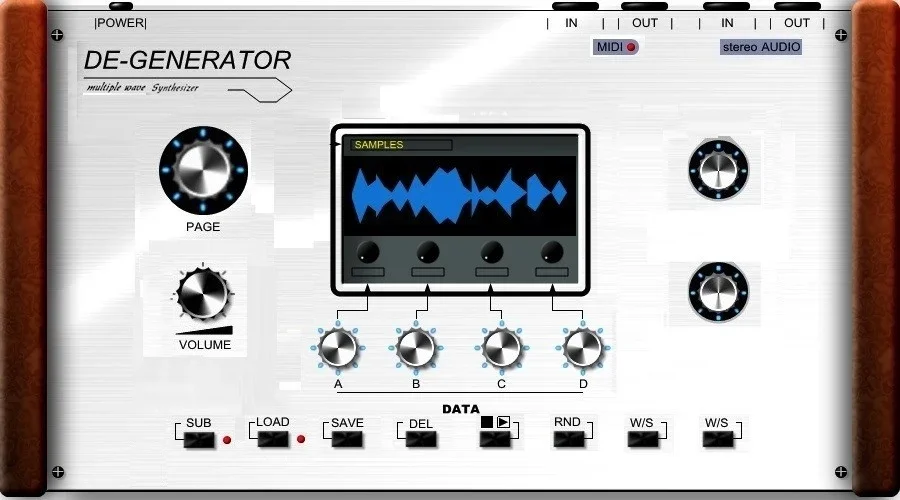

Re: AVR Synthesizer "WAVE 1"
Another one..
DE:GENERATOR Case Designe Beta3
Gruß Rolf

  • #280
kannst Du noch einen kleinen webserver und evtl. ein Netzwerkanschluß/WLAN um per Netzwerk Samples auszutauschen ?
bzw. könnte man das selber nachrüsten z.b LAN/Wlan shield und Webserver ?

  • #282
rolfdegen schrieb:
Sieht schon einmal recht ordentlich aus :supi:
Was mir noch etwas mißfällt, sind die beiden Led's für Midi und On über dem Display, die bringen meiner Meinung noch etwas Unruhe ins Bild. ON soll wohl den Betriebszustand anzeigen!? Wäre diese nicht besser, passenderweise links oben neben der Bezeichnung für die Powerbuchse aufgehoben? Die Midi-Led könnte man evtl. Auch passend unter die Midi-Out-Buchse verbannen oder währe dies zu aufwändig wegen des Layout?
Die graue Unterlegung von FPG1 und FPG2 stört mich irgendwie auch noch etwas... Ist sonst nirgend zu finden auf der Frontplatte... Glaube, die einfache Verbindung mit dem schwarzen Balken reicht aus... ebenso die Schräge Anordnung der beiden Dekoder... Glaube, wenn man sie auf Höhe der 4 Dataknöppe setzt, mittig zwischen linken Rand und des ersten Dataknopfes, würde es besser aussehen...
Meine, subjektive Meinung! Genug rumgenörgelt, ansonsten echt noch einmal alle Däumchen nach oben für Euer tolles Projekt!!! Echt toll zu sehen, wie Dein/Euer Baby immer weiter wächst und gedeiht... Gefällt mir echt gut... Also ich bekomme immer mehr Lust mir irgendwann meinen eigenen Degenerator zusammen zu basteln... :phat: :phat: :phat:
Weiterhin viel Erolg bei Eurem Projekt, der Erolg wird Euch sicher sein... ;)
  • #283
Danke für die tollen Worte..
Die beiden LED's für MidiIn und Power gefallen mir an dieser Position auch nicht sonderlich gut.
Andre plant das Designe und er meint, wenn die beiden LEDs am oberen Rand des Gehäuses positioniert werden, kostet das 20% mehr Platinenfläche. Vielleicht gibts ja eine andere Lösung. Mal schaun..
Die schräge Positionieren der beiden Potis finde gut, weil sie sich in der Bedienung von den anderen Reglern etwas abheben und damit
nicht zu leicht verwechselt werden können. Ferner lockert es die geometrische Anordnung der ganzen Regler und Taster im Designe etwas auf.
Gruß Rolf

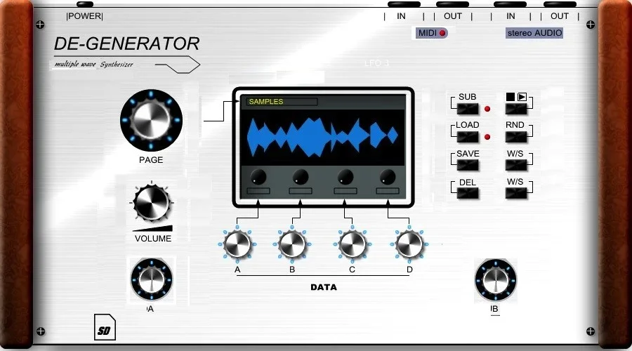

hab mal ein bisschen rumgespielt, macht mir irgendwie Spaß..... ich weiß nur nicht, wie frei ihr gestalten könnt.
lfo led muss noch irgendwo hin, sd-slot aufdrück würde ich komplett weglassen, so ein schlitz am Gehäuse ist ja so schon recht auffällig.
Die Beschriftung der frei belegbareb Potis finde ich ungewöhnlich, evtl eher nur mit "A" und "B" bezeichnen.
Der Vol-Poti scheint mir auch etwas ungünstig plaziert direckt neben den Tastern.
Ich würde evtl die Potis auch alle gleich groß machen, bzw den Vol so groß wie dir anderen und nur den Page größer. Wenn alle gleichgroß sind, wirkt es hat etwas einheitlicher.
wie groß wird die Kiste eigentlich?

  • #290
orr hier fehlt mein Vorschlag. Könntest Du bitte so freundlich sein, danke
Vol oben rechts und die Taster so darunter recht, das es mit dem Daumen bedienbar wäre, wenn man mit der rechten Hand hält ;)
Warum erinnert mich die Version 3 spontan an den Mopho :denk:

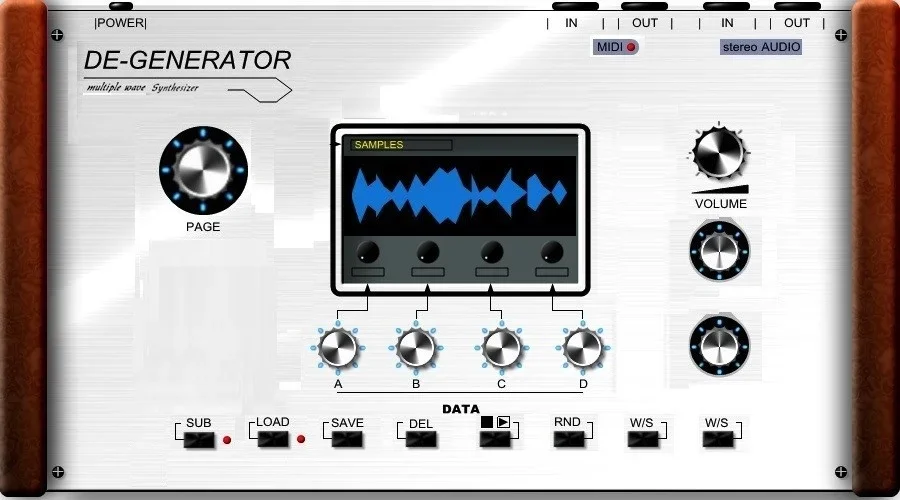

  • #292
Sieht schön aus. Nur das Volume Poti unterhalb der Taster finde ich eher unpraktisch.
  • #295
Volume unterhalb der Tasten ist in sofern schlecht, dass man dort oft mit der Hand hängenbleiben wird, zumindest als Rechtshänder. Die Geräte liegen ja meinst in einem bestimmten Winkel vor einem.
  • #297
LED-man schrieb:
dito, Volume oben rechts oder links bitte
Links neben Page:
In Real benötig man Volumen genau einmal beim Daddeln, weil man das Volumen in der Regel am Mixer steuert ;)
  • #298
Jau, Volume poti rechts oder links oben.
Sonst ist das für meinen Geschmack perfekt!
Danke! :phat:

  • #300
Die Beta4 ist von mir ;)
Andre hat da noch ein paar gute Ideen. Mal abwarten was da kommt.
Gruß Rolf
