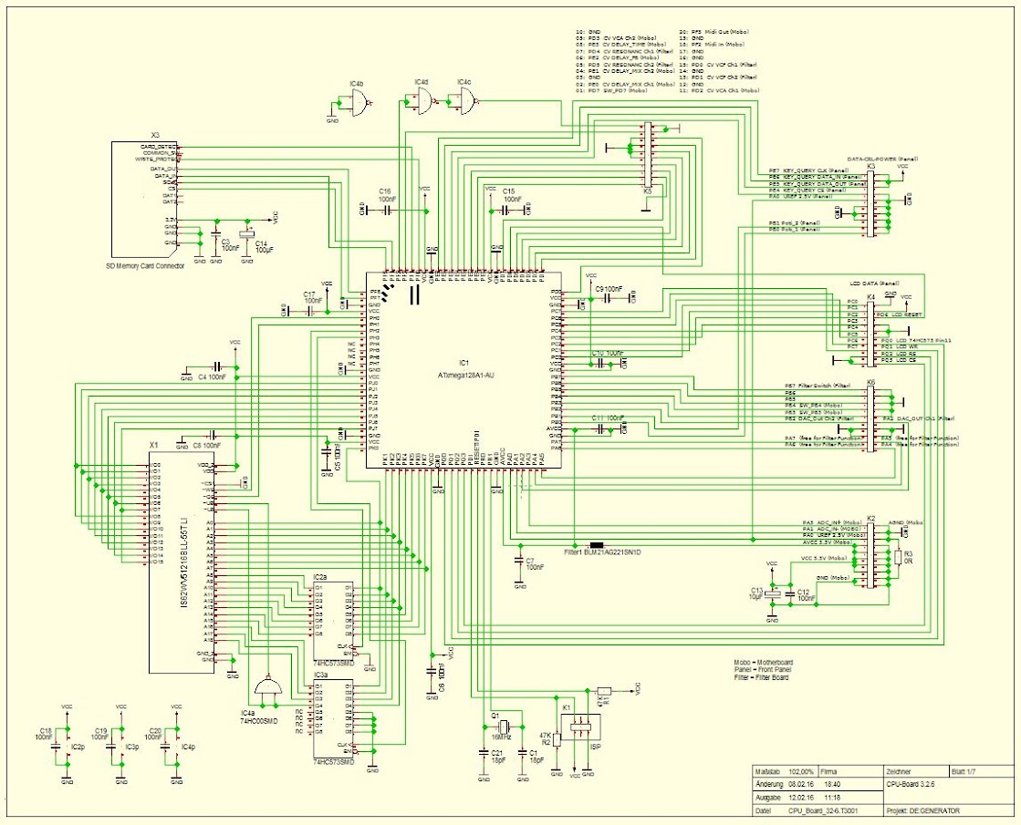

Der Schaltplan für das Frontpanel ist jetzt fertig. Insgesamt gibt es jetzt 13 Tasten, fünf Drehimpulsgeber und 3 Potis. Für die indirekte Beleuchtung der Drehimpulsgeber und Potis sorgen 32 LED's. Für spezielle Statusinformationen wzB Midi-Empfang und laufende LFO gibt es noch zusätzliche rote LED's. Die LED-Farbe kann aber bei der Bausatzbestellung selber ausgewählt werden.
Das LCD-Display wird über einen 8Bit breiten Datenbus vom Xmega Prozessor angesteuert. Mit dem Latch IC1a werden die oberen Adress- und Datenleitungen DB8-DB15 für das LCD erzeugt. Die LED-Hintergrundbeleuchtung liegt über R67 1.5 Ohm direkt an der Versorgungsspannung von +3.3 Volt.
Die Drehimpulsgeber und Tasten werden mit Hilfe eines Schieberigster IC3a, IC4a und IC5a über die SPI-Schnittstelle am Xmega Prozessor abgefragt. Über die gleiche SPI-Schnittstelle steuert das Schieberegister IC6a die roten Status LED's an.
Pot1+2 sind über zwei ADC-Eingänge am XMega verbunden und werden jede Millisekunde abgefragt. In der Modulationsmatrix kann diesen Potis ein oder auch mehrere Modulationsziele zugewiesen werden. Das Volum-Poti ist ein Stereo-Poti und steuert die Lautstärke am Audioausgang.
Schaltplan Frontpanel
Schaltplan Prozessor Board
Gruß Rolf
