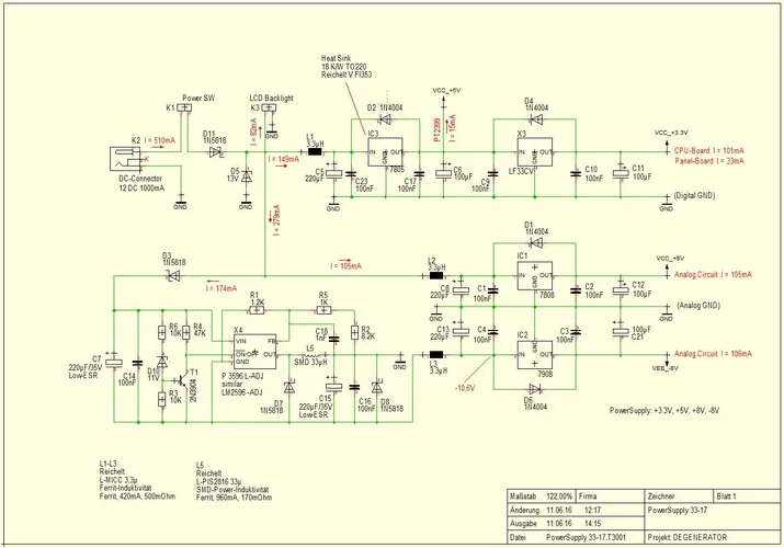

Für unseren DE:GENERATOR verwenden wir auch ein AC-Steckernetzteil. Es ist leider nicht möglich, das AC-Steckernetzteil gegen ein DC-Schaltnetzteil auszutauschen, da im DE:GENERATOR einige Baugruppen eine negative Versorgungsspannung benötigen. Da mein Kollege Andre mit der Entwicklung des Motherboards noch nicht begonnen hat, hab ich mich sofort auf meinen Hosenboden gesetzt und die Stromversorgung im DE:GENERATOR geändert.
Die Stromversorgung soll jetzt über ein handelsübliches 12 Volt DC-Schaltnetzteil erfolgen. Im DE:GENERATOR werden drei Spannungen benötigt. Zum einen eine 3.3 Volt Spannung für das CPU-Board und +8 Volt/ -8Volt für die VCA's und das Filter-Board. Die -12V Spannung wird durch zwei parallel geschaltete TL1054 IC's erzeugt. Der TL1054 arbeitet nach dem Prinzip einer Ladungspumpe und ist in meiner Schaltung als Spannungs-Inverter geschaltet. Der TL1054 liefert an seinem Ausgang maximal 100mA Strom. Da wir für die negative Versorgungsspannung einen Strom von maximal 150mA benötigen, müssen zwei TL1054 parallel geschaltet werden. Bei einer Belastung von 150mA sinkt die Ausgangsspannung am TL1054 auf ca. -10,8 Volt was für den 7908 aber noch ausreicht um stabile -8 Volt zu erzeugen.
Neue Spannungsversorgung im DE:GENERATOR
Alte Spannungsversorgung im DE:GENERATOR
Was mir in der Schaltung noch nicht ganz gefällt, ist der hohe Energieverlust am 7805 Spannungsregler. Dieser verheizt ca. 2 Watt und muss über einen kleinen Kühlkörper gekühlt werden. Das könnte man eventuell mit einem kleinen Schaltregler wzB dem LM2574 oder LM2575 verbessern. Ich werde das mal ausprobieren. Ein "grüner Engel" ist mir dann bestimmt sicher holy-willi
Liebe Grüße aus dem sonnigen Wuppertal. Rolf
  • #340
Re: AVR Synthesizer "WAVE 1"
Hallöchen..
Hier die Schaltungsvariante mit einem Schaltregler für die 3.3 Volt Spannungsversorgung. Diode D3 und D5 dienen als Verpolungs- und Überspannungsschutz. Der Schaltregler muss jetzt 200mA auf der 3.3 Volt Spannungschiene liefern und wird dabei nur handwarm. Aus Kostengründen nehmen wir den leistungsstärkeren LM2575 statt den LM2574. Dieser ist etwas billiger und kann 1A. Ich habe noch ein paar Filterspulen an den Eingängen der Regler integriert um die hochfrequenten Störungen auf der +12V Versorgungsleitung zu verringern. Am Ausgang des Schaltreglers LM2575 sitzt noch ein LC-Filter bestehend aus L3 und C7. Der Filter unterdrückt die 52KHz Schaltfrequenz des Schaltreglers.
Final Version der Spannungsversorgung im DE:GENERATOR
Die Gesamtstromaufnahme des DE:GENERATOR's liegt jetzt bei 12V/375mA. In der alten Schaltung mit dem Liniar Regler lag dieser noch bei 470mA. Die aktuelle Leistungsmessung am Netzteil ist 5.6 Watt. Damit ist die Stromversorgung im DE:GENERATOR optimal gelöst. Es gibt keine heißen Bauteile mehr und klobige Kühlkörper die wertvollen Platz auf der Platine verschwenden. Die Europäische und Internationale Gemeinschaft kann sich jetzt über ein Energieeffizentes Musikinstrument freuen :phat:
Gruß Rolf

Das Thema Stromversorgung im DEGENERATOR ist leider noch nicht ganz abgeschlossen. Da der LT1054 Baustein doch recht teuer ist, habe ich mich dazu entschlossen, eine andere Variante mit zwei Schaltreglern vom Typ LM2596 auszuprobieren. Die Schaltregler arbeiten mit einer höheren Schaltfrequenz von 150KHz und benötigen kleineren Spulen. Für die beiden LM2596 gibts bei Reichelt noch einen günstigen Vergleichtypen mit der Bezeichnung P3596. Diesen habe ich gleich mitbestellt und werde die Schaltung mit beiden Typen mal testen. Ferne besitzen beide Schaltregler eine Verzögerungsschaltung für die Strombegrenzung beim Einschalten an Pin 5 (on/off). Am negativen Schaltregler IC X4 sorgt die Diode D8 dafür, das der Ausgang im Einschaltmoment nicht positiv wird.
Stromversorgung mit zwei Schaltreglern
Gruß Rolf

wär für d8 dann nicht eine shottky diode besser?
sorgt ja nur dafür das beim einschalten die spannung nicht mehr als eine diodenspannung positiv werden kann.

Leider gibts auch in der Elektronikentwicklung Probleme die erst später auffallen. So auch bei der Entwicklung der Netzteilversorgung in meinem Synthesizer. Ich musste die Schaltung mit einer Unterspannungserkennung (Undervoltage Lockout) erweitern, da mein kleines 12V DC-Steckernetzteil (Reichelt SNT 1000 12V Goobay) mit dem hohen Einschaltstrom der Schaltregler nicht klar kam und jedesmal die Spannung im Einschaltmoment zusammengebrochen ist.
Bemerkt hatte ich den Fehler, als ich das stromlose Steckernetzteil mit dem Synthesizer verbunden hatte und es dann über die Steckdosenleiste eingeschaltet habe. Vorher war das Steckernetzteil schon in Betrieb und ich hatte nur den DC-Stecker vom Netzteil mit dem Synthesizer verbunden.
In der geänderten Schaltung (Bild 1) startet der Schaltregler erst, wenn die Versorgungsspannung vom Steckernetzteil auf über 11 Volt angestiegen ist. Es funktioniert jetzt fehlerfrei mit allen 12V Steckernetzteilen die ich hier so rumliegen habe. Aus Kosten- und Platzgründen auf dem Motherboard haben wir uns entschlossen die +5 Volt und +3.3V Versorgung über zwei Festspannungsregler zu machen.
Bild 1: DEGENERATOR Power supply
Für die Unterspannungserkennung sorgen Transistor T1 und die Z-Diode D10. Solange die Versorgungsspannung unter 11 Volt liegt sperrt Transistor T1 und der ON/OFF Pin5 des Schaltreglers liegt auf high Potential. Steigt die Versorgungsspannung über 11 Volt wird T1 leitend und schaltet den ON/OFF Pin des Schaltregler auf low Potential womit der Schaltregler seine Arbeit aufnimmt (kann man sehr gut in Bild 3 sehen).
Die negative Ausgangsspannung von Schaltregler X4 wird durch die Widerstände R1, R2 und R5 auf -10,6V bestimmt. Für den dahinterliegenden Festspannungsregler 7908 sollte diese Spannung ausreichend sein um eine stabile -8V Spannung auch bei höherer Belastung zu liefern.
Bild 2: Spannungsverlauf
gelb: Spannungsverlauf 12V DC-Netzteil
blau: -10,6V Spannungsverlauf am Eingang Festspannungsregler 7908
Bild 3: Undervoltage Lockout on P3596
blau: Schaltsignal an Pin2 von P3596
Gruß Rolf

Ups.. kleiner Fehler im Schaltplan. Die Diode D9 ist verpolt gezeichnet und lässt so keinen Strom zum Schaltregler X4 fließen ebueb Hier die Korrektur.
Gruß Rolf

Hab mal den Strom in der Schaltung gemessen (siehe Bild).
Degenerator Power supply
Gruß Rolf

Alle guten Dinge sind 3... So auch mit der Stromversorgung im Degenerator. Man sollte erst den Schaltplan zeichnen und dann nach diesem Plan löten. Dann würden Fehler in der Zeichnung direkt auffallen und nicht hinterher. So gibts jetzt die 3.Korrektur Augenzwinkern
PS: Das hätte dann aber auch Nachteile... wzB ein Nichtfunktionieren der Schaltung oder vielleicht einen Kurzschluss oder sogar den Tod von Bauteilen geschockt
Degenerator: Power supply
In der letzten Schaltung sind die Widerstände R1, R2 und R5 vertauscht gezeichnet. Zusätzlich wird laut Herstelle in der Adjustable Output Version des Schaltreglers X4 ab einer Ausgangsspannung von 10V ein kleiner Kondensator C18 für eine bessere Stabilität der Regelschleife empfohlen. Da der Schaltreglers X4 an seinem Ausgang zukünftig mit nur wenige 100mA belastet wird, habe ich die Kondensatoren C7 u. C15 von 470uF auf 220uF verringert. Das mindert den Einschaltstrom fürs Netzteil und garantiert dennoch eine stabile -8V Spannungversorgung.
Gruß Rolf

In der Netzteilschaltung muss ich doch die Dioden vom Typ 1N5818 nehmen
(D3, D7, D8, D11). In der Zeichnung hatte ich die 1N5822 geplant, die
hat aber eine UF von 0,525 Volt. Am Schaltregler lägen dann weniger als
11V an und das könnte fürs Einschalten des Schaltreglers etwas knapp
werden.
Die kleinere 1N5818 hat eine UF von 0,33V und einen Spitzenstrom von
25A. Für den Einschaltmoment sollte der Dioden-Spitzenstrom von der
1N5818 groß genug sein. Momentan benutze ich diese Diode in der
Schaltung und es funktioniert problemlos (Schaltungskorrektur im Anhang).
PS: Das war jetzt aber wirklich die letzte Korrektur. Hoffe ich Augenzwinkern
Gruß Rolf
