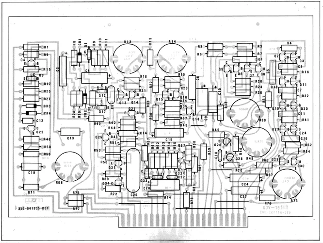

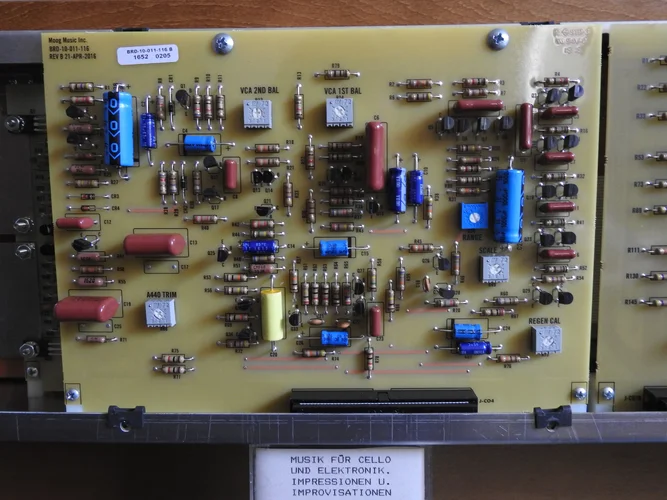

Hier ein Foto des Innenlebens meines Minimoog Reissues: Deutlich sieht man das Trimmpoti für die 440 Hz.
Links auf der Platine ist der Filter deutlich zu sehen.
Die Platine entspricht doch sehr dem hier ebenfalls angehängtem Platinen-Ansicht des alten Minimoogs. Sogar die Bauteilnummerierung ist, soweit ich das hier stichprobenartig geprüft habe, identisch.
