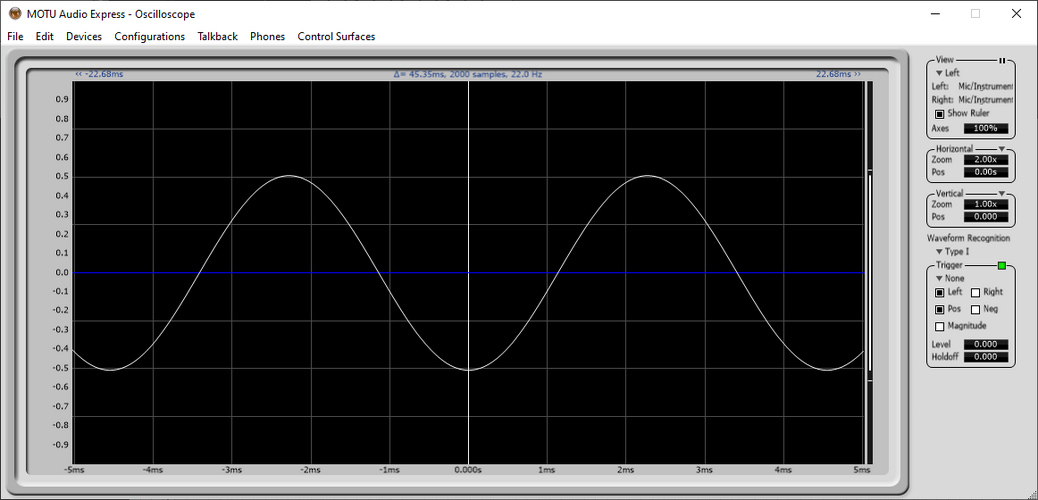

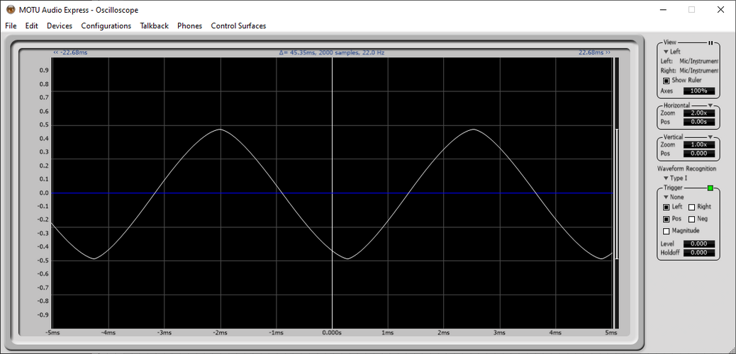

So, für 3 Exemplare hat es gereicht.
Nummer 1 sieht schon sehr sinusig aus, das ist das Cinnamon Filter, es trackt allerdings nicht optimal.
Das zweite ist auch das Cinnamon, aber mit Schalter, der die Resonanzform ändert, hab ich aber mal mit reingenommen, weil immer noch sinusähnlich, trackt noch schlechter.
Nummer 3 ist ein OSC, das Make Noise Sto am Sinusausgang, hier sieht und hört man schon das Dreieck etwas, hab das Bild deswegen auch größer gemacht.
edit: höre gerade, hab mich beim mittleren in der Oktave vertan, die springt immer wenn man diesen Schalter benutzt.
Schade, weil die Form eigentlich recht schön klingt. Bekommt man mit einem gefilterten Sägezahn aber sicher auch ähnlich.
