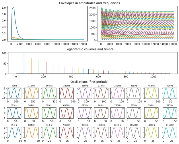

Hier noch ne Studie über die Techno-Bassdrum. Merkmal: Die Transienten buchten im Attack nach oben aus, flachen als zur Decay-Phase ab, die dagegen schroff abrutscht. Downpitch nur um ein 14tel einer Oktave, dafür Partialtöne stark inharmonisch.
Tolle technologieagnostische Terminologie? Ausgezeichnete Alliteration?
Audio:
Anhang anzeigen bassdr.ogg
Visualisierte Klangarchitektur:
Code:
# Ein paar klangliche Ereignisse geklont auf der Zeitachse, die ich Technobeats zu nennen mich erdreiste und wem das nicht gefällt, der sage dies oder schweig für immer.
# In Audio setze ich das auf meinem Server um, den ich erreiche auf https://demo.neusik.de/sompyle.
stage: ;1bassdr: 1|1 0 ;0instrument bassdr: ;1NOT_CHANGED_SINCE: 2023-02-18 23:04:29 ;1R: 0.3:2;5,1;6,0 ;1FV: 14;0,15;1,14;59,14 ;1SPREAD: [120, -189, 50, 120, -450, -23, -91, 580, -740, -92, 120, -185, 5, 120, -45, -230, -91, -58, 74, -92] ;1VOLUMES: 20:100;1,95;4,20*2;15,10 ;1PROFILE: ;1- match: 1 ;2A: 0.015:1,1*3;7,1 ;2S: 16;1,2*2;8,1 ;2FM: 1.7f[5;1,1;4,1];3:1 ;1- match: 3 ;2A: 0.013:1,1*2;3,1 ;2S: 20;1,1*3;3,1 ;1- match: 30 ;2A: 0.01:1,1*5;4,1 ;2S: 20;1,2*3;5,0 ;2FM: 1.3f[4;1,1*3;5,0];6:1 ;0measures: ;1beats_per_minute: 150 ;1stress_pattern: '4' ;1upper_stress_bound: 100 ;1lower_stress_bound: 10 | bassdr: A1 4 o.5*4 > beat | bassdr: <beat | bassdr: <beat | bassdr: <beat
