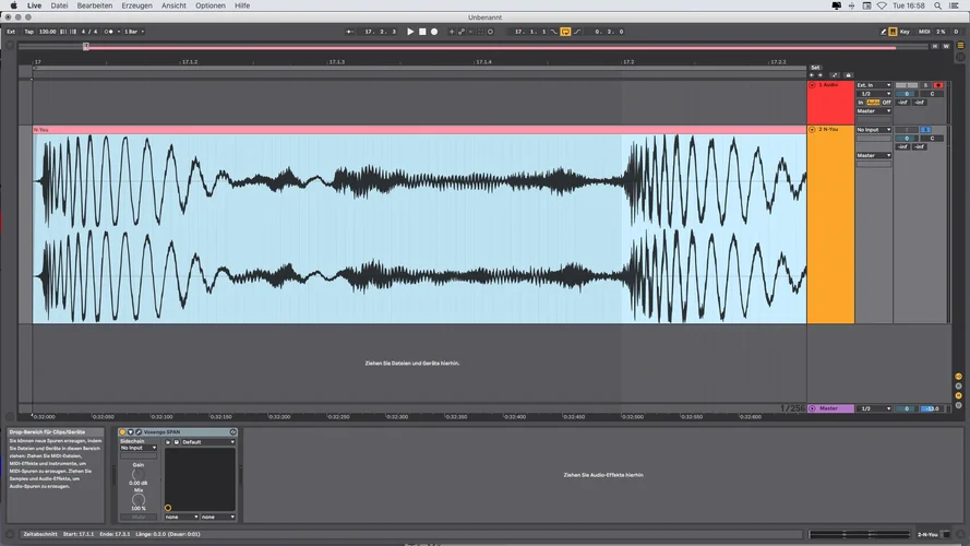

Weiss jemand wie dieses erste tal (oben gesehen - aber von unten sieht man die hüllkurve noch besser) zustande kommt !?
Rein technisch gesehen!
- Auf der ersten millisekunde (17) hast du bass, dann wird der aber weggedrückt (17.0.1) und darf erst dann bauchig ausschwingen (17.1.2)...
Wodurch entsteht dieses tal vor dem bauch!? (Kick aus dem Tack N-You aus dem hilfe-fred)
Wenn das ne laustärken-hüllkurve ist, dann verstehe ich nicht, warum man das macht! Welchen effekt erzielt man denn dadurch?
  • #317
Kann es sein dass das durch die Pitch Envelope/Sweep Kontur des Kicks entsteht?
Habe hier gerade ein Kick (analog) der sieht ohne Kompression ähnl. aus,
in meinem Fall (glaube ich) kommt das daher, dass das Filter angepingt wird und dadurch der Bauch entsteht und das Klicken am Anfangen ist ein gefiltertes Noise und/oder Pulse, dies wird mit dem bauchigen "Umpf", bei 808 BoOOm gemixed.
Insgesamt braucht man z.B. für eine 909-artige Bassdrum drei Hüllkurven, der Kick besteht aus:~
  • Sinus (oder Filterselbstoszillation oder tri) für Bauch ~~~
  • kurzer Impulse (gefilteres Noise oder Pulse) für Klick
  • Env (3) für Pitch "Sweep" des Sinus ~~~, Env (2) für Amplitude Filter des Klicks |\_ und Env(1) für den VCA des Sinus /-\__ und dann beides im Mixer zusammengeführt

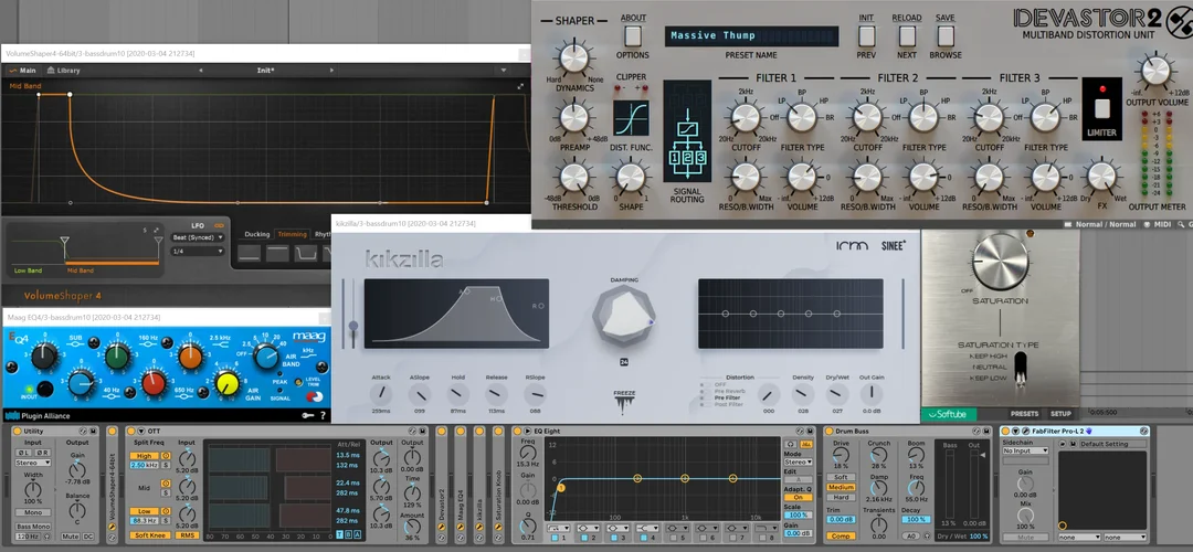

Ich war so frei und hab die Kick etwas mehr, sagen wir mal, Richtung Techno bewegt. Also meinem Verständnis davon (Leute gegen Wand bashen).
Hab dafür gerade eine Chain genutzt die ganz Nice klingt und für ein paar Samples herhalten musste ;)
Da isse die Chain:

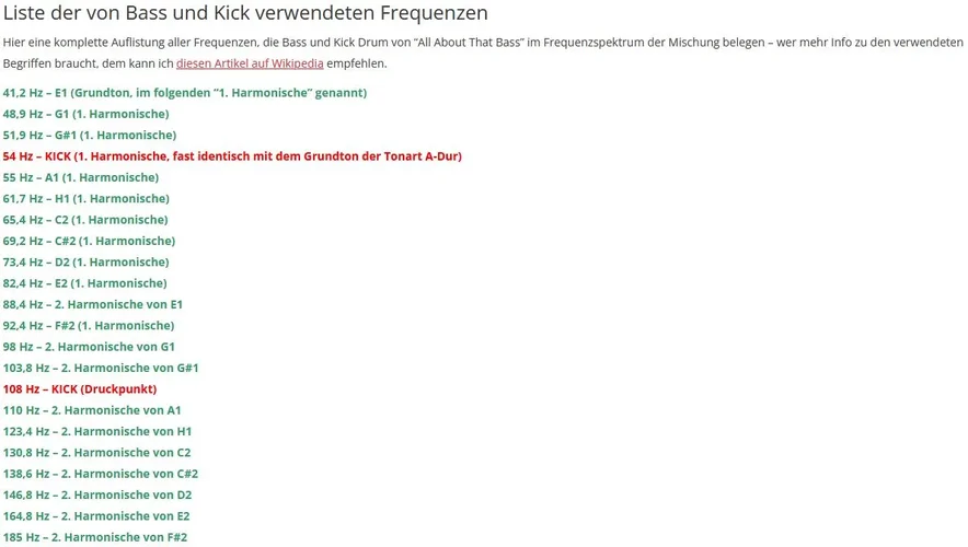

Hallo!
Tiefe Frequenzen haben viel mehr elektrische Energie als hohe, brauchen also schon rein technisch mehr Platz im Mix als Mitten und Höhen. Wenn das Fundament nicht stimmt, werden wir aus unserer Mischung nie das Optimale herausholen. Ein elementares Thema ist das Tuning der Drums, insbesondere bei der Kick. Prince hat eine Produktionstechnik erfunden, die heute von vielen Produzenten, insbesondere im Bereich der elektronischen Musik, nicht mehr wegzudenken ist: das Tuning der Drum-Instrumente zu der Tonart des Songs. Er benutzte zunächst den allerersten digitalen Drumcomputer der Geschichte, die Linn LM-1, später (ab seinem Album “1999”) auch die als “LinnDrum” bekanntgewordene LM-2. Bei der LM-1 hatte jedes Drum-Instrument auf der Rückseite der Maschine einen eigenen kleinen Potentiometer fürs Tuning. Bei der LM-2 konnte man ab Werk nur wenige ausgewählte Instrumente stimmen. Prince hat seine LinnDrum LM-2 jedoch von Forat Electronics in LA entsprechend der LM-1 umbauen lassen, so daß man auch hier alle Instrumente stimmen konnte. Prince hat HiHats, Rim Shots, Claps wild getuned, weit über den Bereich hinaus, wo diese Instrumente noch wie eine echte Drum-Aufnahme klangen. Dass er z.B. Rimshots manchmal extrem tief stimmte, war zwar auch Teil seines innovativen Sounds, hatte aber eine wichtige musikalische Funktion, denn was er machte, war das gesamte Drum-Kit zu 100% in der Tonart des Songs zu stimmen. Dadurch bekam die Linndrum natürlich eine harmonische Funktion im Arrangement und im Mix, und dieser Trick ist auch die Antwort auf die Frage, warum der No. 1-Hit “When Doves Cry” so hervorragend grooved, auch wenn auf der Produktion weder ein Bass Synth noch eine Bass Gitarre zu hören ist. Das detaillierte Stimmen der Linndrum Instrumente auf die Tonart des Songs ist eine Technik, die er verwendet hat bei den Alben 1999, Purple Rain, Around the World in a Day, Parade, Sign o’ the Times und Lovesexy. Die Linndrum und diese Technik verwendete er auch in späteren Produktionen immer wieder mal, in den 90er Jahren begann er aber mehr mit echten Drum-Sounds und Session Drummern zu arbeiten.
Alles hier nochmal zu lesen:
Kick-Drum-Tuning
Frage:
Kann man externe Drummachines mittels z.B. Xfer LFOTool (über MIDI) ansteuern und dann die Hz-Frequenz entsprechend der Tonlage des Tracks tunen? Midishaper ?
Oder geht das "tuning" nur mit VSTs-Drums in der DAW?
