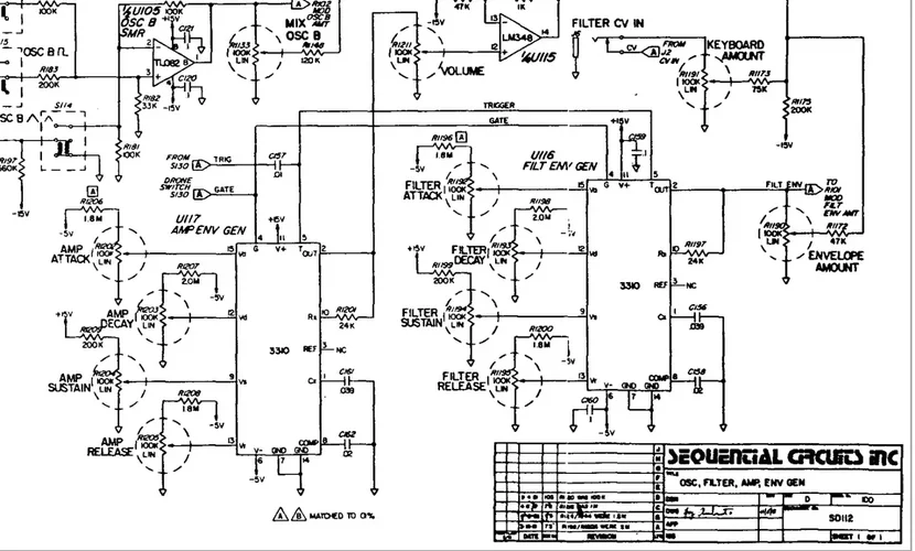

Verstehe ich jetzt nicht, warum man an der Schaltung herum laborieren sollte, was soll das bringen, wenn der Code im Atmel nur 128 diskrete Schritte verwurstet...
Was geändert werden müsste, wäre der Code, damit der die volle Auflösung der Eingänge am Atmel unterstützt.

Was ist jetzt einfacher: einen WIderstand einzulöten oder einen gänzlich neuen Code zu schreiben? Schreibst du den? Bis wann? Welchen Atmel?
  • #651
Einen Versuch hätte ich: Am Attack Steller einen Widerstand zwischen Schleifer und GND anlöten. Wert muss bestimmt werden, beginn mit 1k. Dadurch erreichen wir "unten rum" mehr Auflösung zu Lasten der längeren Attack Werte.

Wäre es nicht viel einfacher eine Zusatzplatien mit zwei 3310 ICs zu implementieren?
Der Schaltungsaufwand hält sich ja in Grenzen und die Potis kann man sicher weiterverwenden, muss sie nur umverdrahten.
