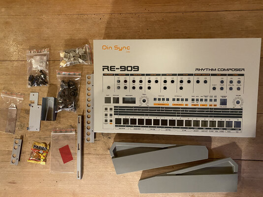

So, wie versprochen hier ein Soundbeispiel meiner fertigen RE-909. Also, was soll ich sagen, ich bin einfach nur happy. Neben einem kleinen Video habe ich ein auch paar Bilder von meiner Bastelaktion gemacht:

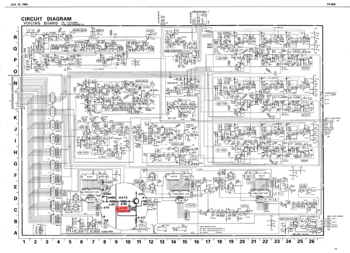

Ist das die RE was da so im Hintergeund vor sich hinknattert, oder eine Einstreuung?
@lfo2k: Ja, das hörst du ganz richtig. Ich habe da offensichtlich noch eine Einstreuung aus dem "digitalem Teil" (Sequencer) der RE auf dem Master-Out. Auf den Einzel-Ausgängen ist es absolut ruhig. Muss mal schauen, wie und ob ich das noch wegkriege. Ein gewisses Rauschen wird man natürlich immer haben, was irgendwie ja auch ok ist, weil das beim Original auch so ist. Aber das hochfrequente "Knattern" ist natürlich nicht so schön. Mal schauen.

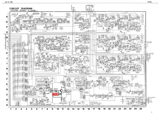

Jippie, ich konnte das Problem lösen. War nicht ganz so einfach. Ich hatte tatsächlich an einer Stelle einen falschen Kondensator eingesetzt und zwar im "Low Pass Filter" der HiHat. Auch wenn die Abweichung der Werte nur minimal war (1000pF statt 1200pF vom C148) hat das eine solche Auswirkung gehabt. Da hat sich wohl intern etwas "aufgeschaukelt", was dann das unangenehme Knattern/Rauschen verursacht hat.
Jetzt habe ich nur noch ein ganz leises, schön "warmes", analoge Rauschen im Hintergrund, so wie es sein soll. :cool:

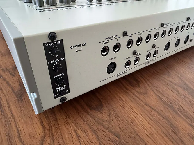

Hat jemand von euch den P4L Mod für HiHat etc. im Einsatz (wird in den hinteren Kartenschacht integriert)? Habt ihr Erfahrungen mit dem Revolution 909 Firmware V5 Update?
Ja das habe ich eingebaut. Und es sollte unbedingt vom Fachmann eingebaut werden. Nur mit richtigen Werkzeug und know how sollte da ran gegangen werden.
Es lohnt sich aber . Features sollten ja bekannt sein. Und sie funktionieren.
aber nicht, wenn es wie bei einer SR-909 und zum teil bei der RE-909 alles gesockelt ist, da brauch dann nichts entlötet werden. Bei'ner Originalen sieht es natürlich wieder ganz anders aus!
o.k. - danke euch, dann werde ich den Mod mit einplanen und schauen, wann es einen neuen V5 Firmware Batch gibt. Merci
