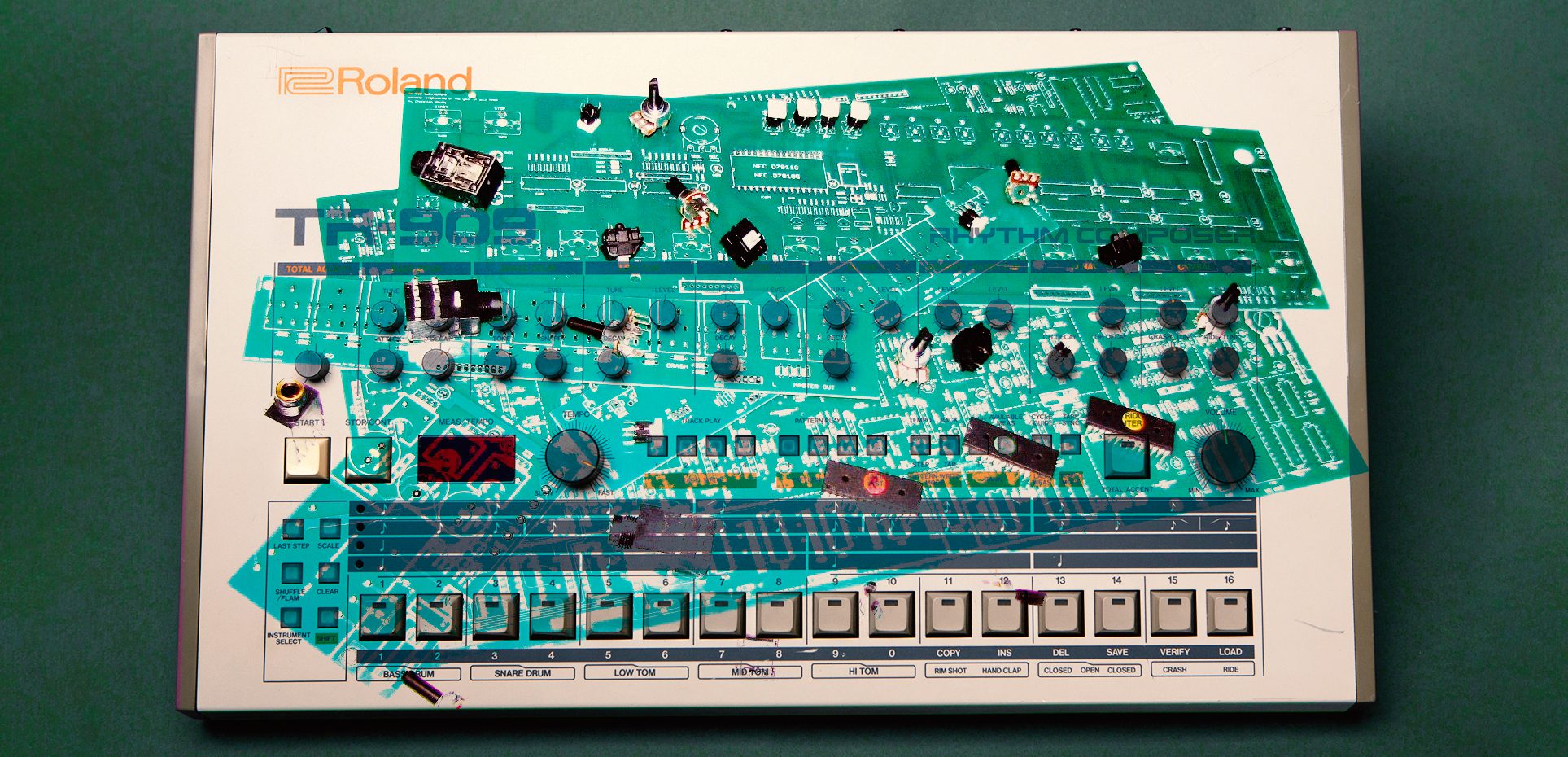

Hab ich probiert, war docht recht unbefriedigend und hab den Rest auch noch bestellt :ladyterror:
Case, Platinen, Mouser und Rareparts sind schon da. Jetzt fehlt noch die Reichelt Bestellung.
Digikey Bestellung kann man sich sparen, die relevanten Film Caps sind zur Hälfte obsolete und nicht mehr erhältlich. Den Rest gibt es auch bei Mouser. Hab jetzt auch für die Caps das Rarepart Kit bestellt. Leider war das auch nicht lieferbar und es wurden mir Kondensatoren die als Greenies bezeichnet werden geschickt. Hoffe die weichen klanglich nicht allzu sehr ab.
Mir ist aufgefallen, dass die meisten Builds keine IC Sockelt verwenden. Gibt es dafür einen Grund? Bezüglich Höhen Einschränkungen oder ähnliches.
Viel Spaß!
Auf dem Sequencerboard ist nichts so viel Platz in der Höhe. Deshalb benutzen viele Leute keine IC-Sockel. Ein gesockelter IC kann sich auch lösen. Ich habe abgesehen von einem IC bei den Handclaps nichts gesockelt.

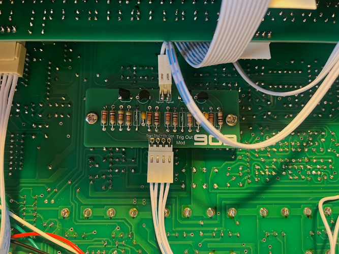

Da bin ich in der Facebook-Gruppe zur RE-909 drauf gestoßen. Von Cedric Cellier gibt es eine Trigger-Out-Erweiterung für die 909. Dafür werden die beiden Buchsen Tape Sync und Lead benutzt. Hab sie mir bestellt :) Falls ihr auch eine wollt, hierüber habe ich sie bestellt: https://docs.google.com/forms/d/e/1FAIpQLSedZPkn1UsvLwSS9wszKz5_uQHRzy9BZ1xFg4cXRmDIPzlvoQ/viewform?fbclid=IwY2xjawNoJEZleHRuA2FlbQIxMABicmlkETFNRzBybTFvYmUyMm5hdkl1AR6P_7qvTOXbHVMLMEaOBXBM9zKVGHtiXJfL_cffNiiAef7x8TBCUCkk5JB3Ag_aem_PyEn5ca1k3S_lI860hypgg1761297618669.webp
M.i.a.u.: Ral9005, Lauflicht und HairyHands
  • #321
Da bin ich in der Facebook-Gruppe zur RE-909 drauf gestoßen. Von Cedric Cellier gibt es eine Trigger-Out-Erweiterung für die 909. Dafür werden die beiden Buchsen Tape Sync und Lead benutzt. Hab sie mir bestellt :) Falls ihr auch eine wollt, hierüber habe ich sie bestellt: https://docs.google.com/forms/d/e/1FAIpQLSedZPkn1UsvLwSS9wszKz5_uQHRzy9BZ1xFg4cXRmDIPzlvoQ/viewform?fbclid=IwY2xjawNoJEZleHRuA2FlbQIxMABicmlkETFNRzBybTFvYmUyMm5hdkl1AR6P_7qvTOXbHVMLMEaOBXBM9zKVGHtiXJfL_cffNiiAef7x8TBCUCkk5JB3Ag_aem_PyEn5ca1k3S_lI860hypggAnhang anzeigen 267679
Coole Sache. Und welche Instrumentenspuren werden dafür als Trigger genutzt?
  • #322
Das ist beliebig. Die beiden Ausgängen werden jeweils mit einem Trigger fest verdrahtet. So wie der Rimshot.
