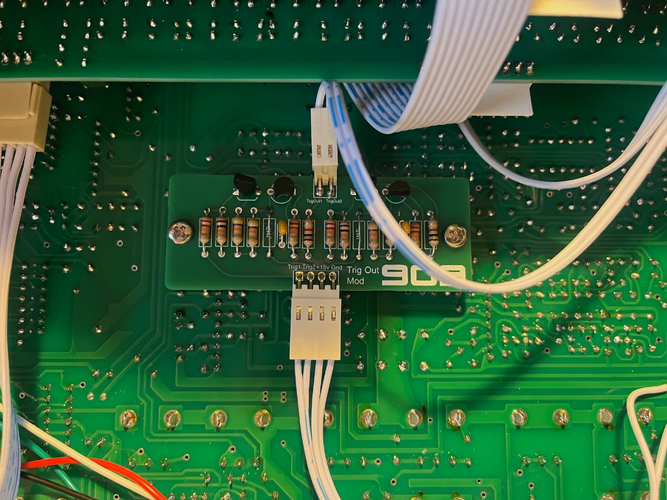

Da bin ich in der Facebook-Gruppe zur RE-909 drauf gestoßen. Von Cedric Cellier gibt es eine Trigger-Out-Erweiterung für die 909. Dafür werden die beiden Buchsen Tape Sync und Lead benutzt. Hab sie mir bestellt :) Falls ihr auch eine wollt, hierüber habe ich sie bestellt: https://docs.google.com/forms/d/e/1...ef7x8TBCUCkk5JB3Ag_aem_PyEn5ca1k3S_lI860hypggAnhang anzeigen 267679
Coole Sache. Und welche Instrumentenspuren werden dafür als Trigger genutzt?
