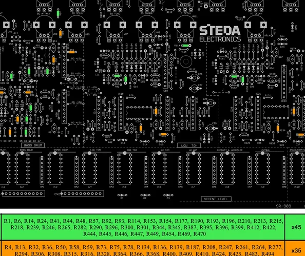

ich bin gerade an den Resitors und den SMD parts bei. Dioden sind alle schon alle drauf. resistoren müssen "nur" noch 130 stück gemacht werden.
man muss da echt aufpassen das man nicht aus dem konzept kommt und was falsch macht bei so vielen.
ich habe für die meisten der Widerstände noch extra vorher Cheets gemacht und die farbig auf ne Hochauflösende Bilddatei markiert. so brauchste nämlich nur drauf glotzen und finden geht dann viel einfacher
so hier:
👍 Das ist sehr hilfreich, so etwas. Sind ja schon einige Bauteile.

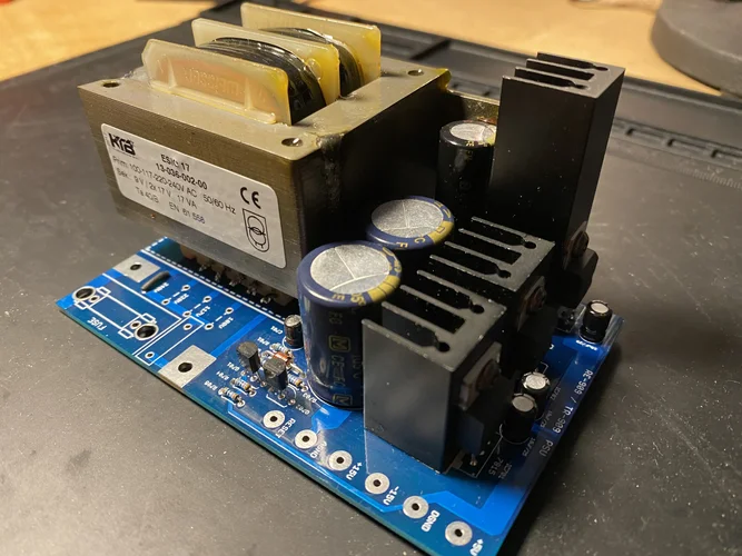

Mit dem Netzteil hast du mich mißverstanden. Ja, es gibt für die RE eine sogenannte Safety-PSU mit externem Netzteil. Oder man baut das Netzteil von 1984 nach. Da ist allerdings die Schwierigkeit nicht die BOM, sondern an den richtigen Trafo ranzukommen, da ein solcher heute nicht mehr standardmäßig gebaut wird. Diesen Trafo hat jetzt DIN Sync auch nachgebaut bzw. läßt fertigen inkl. PCB.
So sieht das dann zusammengebaut aus (Sicherungshalter/Sicherung und Anschlüssse fehlen noch):
Sieht das auch so bei der SR aus? Am Ende ist das der gleiche Trafo ;-)
Update: Hab‘ jetzt noch mal nachgeschaut: Der Trafo, den ich bei DIN Sync gekauft habe, stammt von KTB, einer deutschen Firma, die unter anderem Transformatoren nach Kundenwunsch fertigt https://www.ktb.de. Jetzt habe ich doch ein ganz gutes Gefühl, dass das Qualität ist :cool:
M.i.a.u.: stefko303

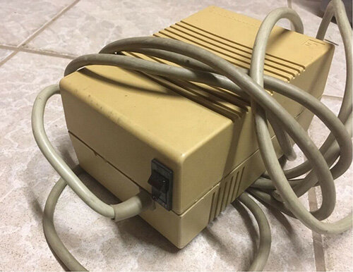

  • #207
ja sieht ähnlich aus. Die Spule links (sieht bei mir simpler aus), die dicken Elkos mittig und daneben die Heatsinks. bei mir sind aber noch schutzplatten unten über der Lötstellen Seite und vorn wo es an's Gehäuse geschraubt wird.
verbunden ist noch ein An/Aus Schalter wie man's von Computer Netzeilen kennt und Schuko buchse für Kaltgerätekabel. Du benötigst für das Netzteil so einen dicken Klotz anstatt nur ein Kaltgerätekabel oder? Das dachte ich wäre der eigentliche Trafo
  • #209
keine ahnung worin ich mich da verannt habe. ich dachte an sowas
beispiel: Amiga 500 Netzteil dicker Klotz mässig
naja ist auch egal jetzt
