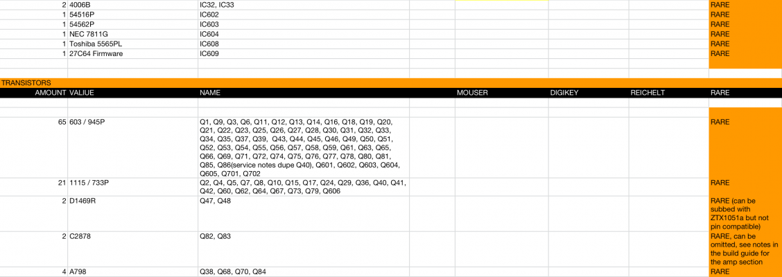

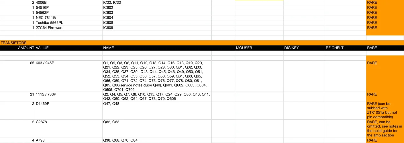

Hi, mal eine Frage an diejenigen, die schon eine RE-909 gebaut haben. Wie bzw. wo seit Ihr an die Teile aus der BOM gekommen, die als RARE bezeichnet sind?
  • #128
@SubStyler kann dir da ggf weiterhelfen.
Sofern er sich mal blicken lässt 😉
Ansonsten Kumptronics /Andreas Kump auf Facebook anschreiben.
M.i.a.u.: codenuts
  • #129
Heute ist mein RE-909 Bundle aus Schweden eingetroffen :D.
Die "RARE-Parts" sind auch schon auf dem Weg...
Allerdings gibt es, wahrscheinlich immer noch Corona bedingt, Lieferschwierigkeiten für bestimmte Standardkomponenten :-(
Kennt jemand noch andere Bauteile Händler außer Mouser, Digi-Key und Reichelt?

  • #131
Ich sollte mich endlich um die BOM und den rare parts kümmern. Wo bekomme ich letztere her (Frage oben)?
  • #132
Also ich habe die RARE-Teile bei jemanden aus Spanien (kphazer@hotmail.com) bestellt. Den Kontakt hatte ich aus dem RE-303 Forum (RE-909 - RE-303 Forum).
Mein RARE-Kit wurde vor 2 Tagen verschickt und ist somit noch nicht da. Eine uneingeschränkte Empfehlung kann ich daher noch nicht geben. Er bietet 2 verschiedene Kits für die RE-909 an. Eines für 115€ und eines mit einem "SA798 clone" für 85€. Ob das jetzt ein guter Preis ist, weiß ich nicht. Ich fand es in Ordnung. Aber wie gesagt, ich habe die Bauteile noch nicht.
