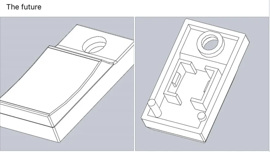

Okay, Paul hat gerade das hier gepostet.. es geht also weiter.
Könnte entweder 808 oder Jupiter 8 bedeuten :P
