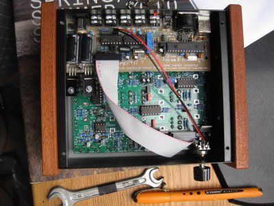

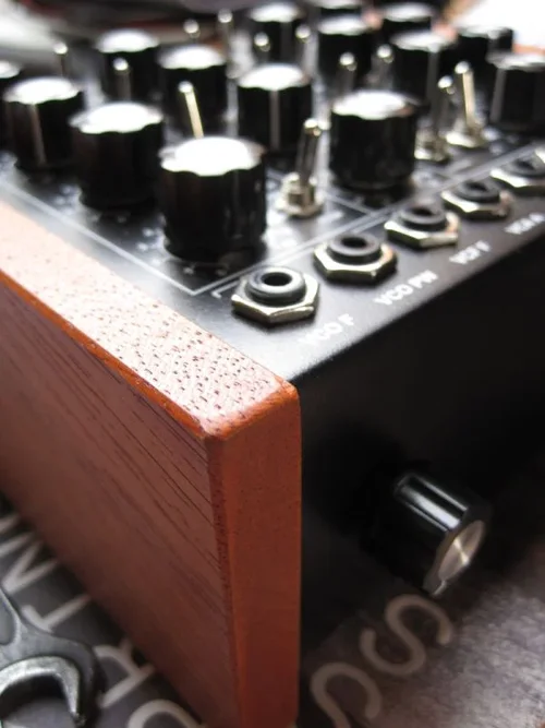

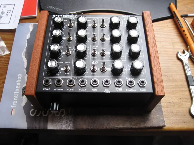

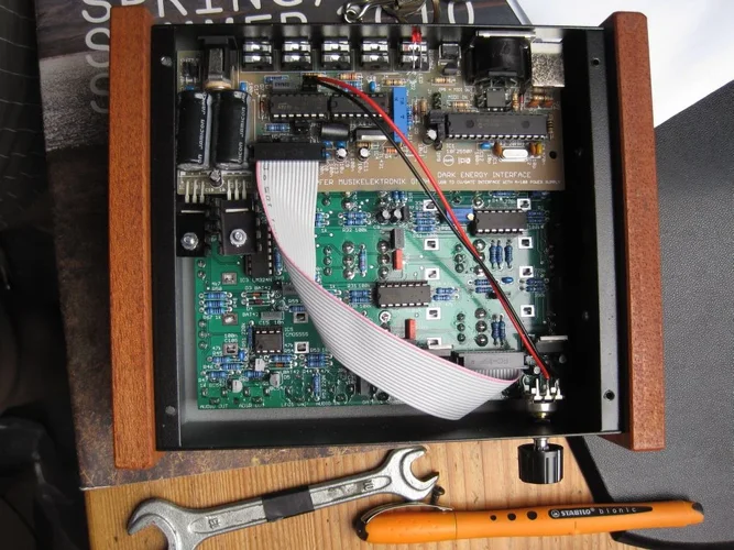

Sochen, hier wurde ja nach Erfahrungen mit der Glide-Option des Dark Energy gefragt. Hab heute jetzt meine eingebaut, hier mal die Bilder als Anhang.
1. Vor der Glide-Option, Dark Energy offen
2. Mit "eingebauter"(eher eingesteckter) Glide-Option (hier sind die Kabel noch falschrum gesteckt, eigtl gehören sie andersrum)
3./4. Et Voila!
Werd heut wohl mal ne kleine Demo zu machen. Schade ist, dass der Glide immer da zu sein scheint, ganz egal ob man Legato oder Staccato spielt, aber vielleicht bin ich da auch noch zu sehr von den Digitalen verwöhnt.

ähhh.. was - die glide option spielt IMMER ?
das hat nicht mit verwöhnt zu tun - das sollte ja mm nicht so sein ...
na die 10 euro spar ich mir wohl
danke für die info
Zumindest bei den Klassikern, von denen ich mir mal die Schaltpläne angeguckt habe, ist das Glide immer konstant so, wie man es eingestellt hat, also unabhängig davon, ob man legato spielt oder nicht.

entweder bei den ersten geräten nicht vorgebohrt oder ich bin blind...wo ist das loch ?
auf der doepfer webseite gibts unter "specials" gerade einen dark energy, von dem es heißt:
"Dark Energy Vorführgeräte, es handelt sich um Geräte mit der älteren Gehäuse-Version, bei der das Loch an der Frontseite zum Nachrüsten der Glide-Option noch nicht vorhanden ist, die Glide-Option kann bei diesen Geräten daher nicht ohne weiteres nachgerüstet werden (es müsste ein Loch für das zusätzliche Potentiometer in das Gehäuse gebohrt werden)"
möglicherweise hast du so einen?

denk ich auch.
habe das piti ohne kappe direkt unter dem learn knopf auf der rückseite angebracht.
so sieht mann es nicht sofort und mann kann ihn noch hochkannt hinstellen :)
