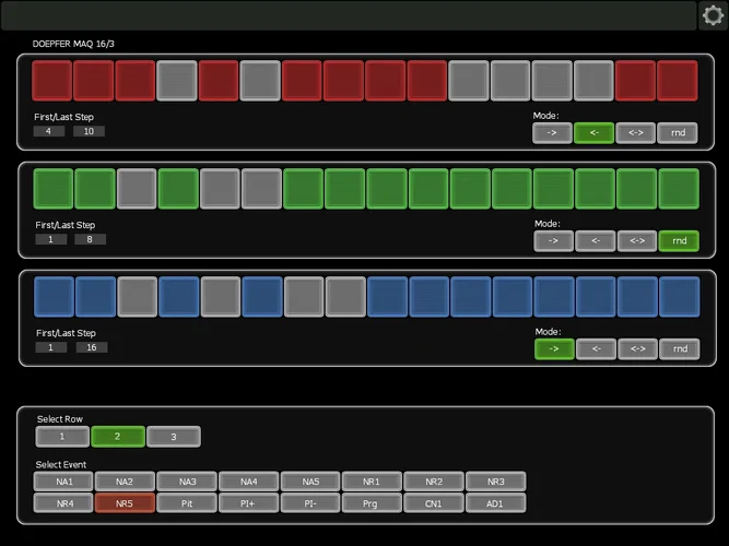

So, hab jetzt seit ein paar tagen den soepfer hier, feines teil, mcht spaß damit zu arbeiten.
Obwohl ich den editor von citric acid gelungen finde, arbeite ich lieber mit lemur, da ich da schon ein paar templates hab.
Die erste verion für den maq ist mal fertig, funktioniert so weit ganz gut, paar sachen werden noch ergänzt und ich plane auch speicherplätze mit einzubauen, wenn man die dann umstellt kann man sicher auch nette schweinereien anstellen.
